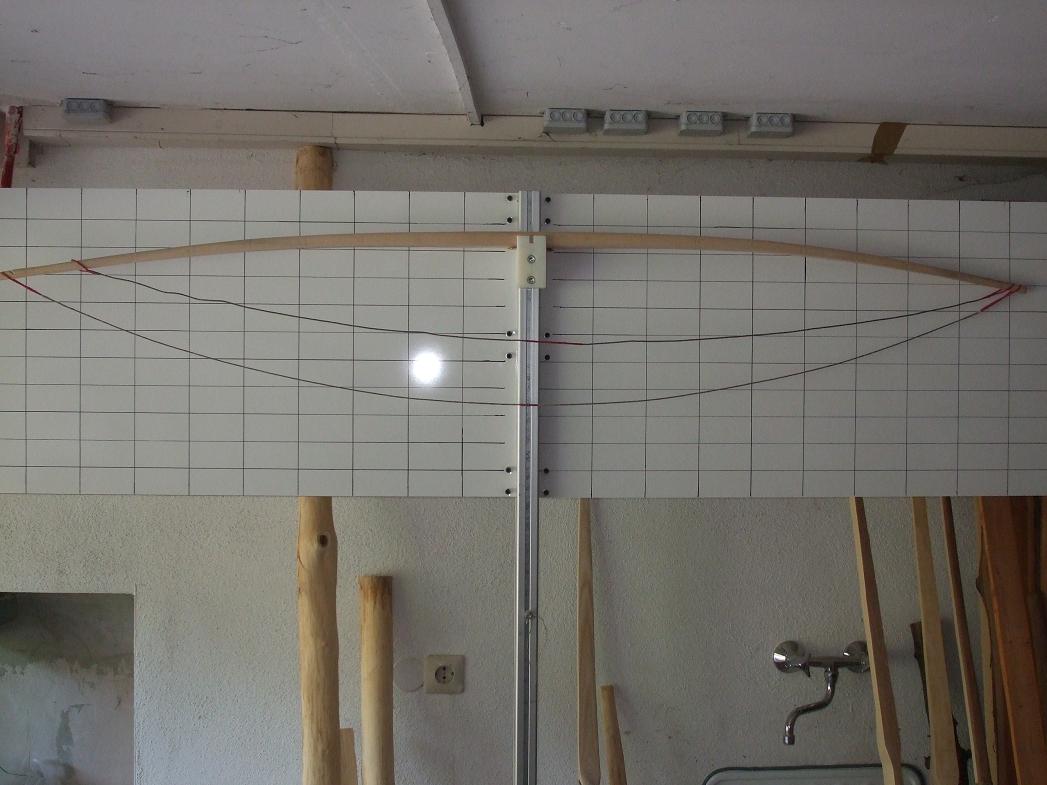

So... Ich hab denn wieder gemalt:
Achja Edit hat gerade angerufen! Sie sagte, ich solle noch dazu schreiben, dass die roten X markieren wo man nicht anfassen soll, und je dicker das grün, desto mehr darf da weg.
Lieben Gruß von der Edit! ;)

Galli's Bild ist ok, jedoch wäre es für 'mich' Interessant zu wissen, ob sich der Bogen in deiner Hand, mit diesen 15cm Standhöhe, bei den getillerten 20" Auszug, im Griffbereicht beginnt zu biegen. Kannst mal abchecken?

Danke Galli ! Es ist doch bischen anders als ich dachte.Ok,nu weis ich was zu tun ist.Also je grüner, desto weg.besten dank auch an Edit :)

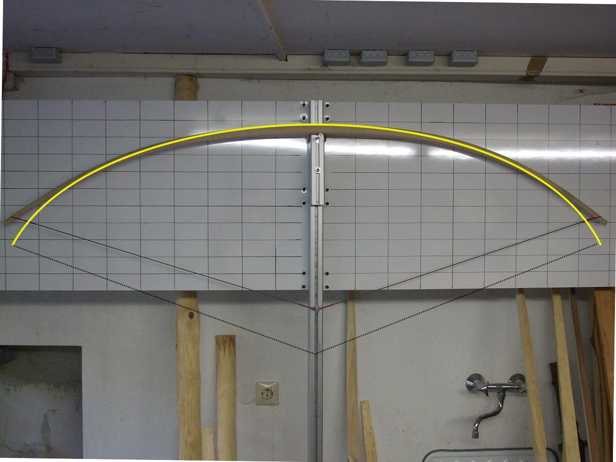

Öhm, also spürbar im Griff könnte darauf hindeuten, dass du fertig bist. Wenn du 'ne Powerbar mit drinne hast, ist das Auszugsbild für 20" völlig normal. Würde heißen, dass der Bogen bei 31 Zoll einen korrekten Halbkreis zeigt.
Aber ich rede dir nicht in die Sache rein. Hier mal noch ein 'simuliertes' Bild, was meine Annahme des aktuellen Biegeverhaltens darstellt:
Aber wie gesagt, DU hast den Bogen in der Hand, DU bist vor Ort und kannst es besser einschätzen. ;)

Naja du kannst ja mal Zoll für Zoll weiter daran ziehen und schauen wie sich die Biegung entwickelt. Nur nicht einfach so plötzlich bummss auf 30" ziehen. Stück für Stück...
Wenn sich die schwache Stelle im Bereich der Mitte des rechten WA aber dabei immer deutlicher zeigt, ist das ein definitives Zeichen, dass da korrigiert werden MUSS, sonst fängst du dir Stauchfalten.

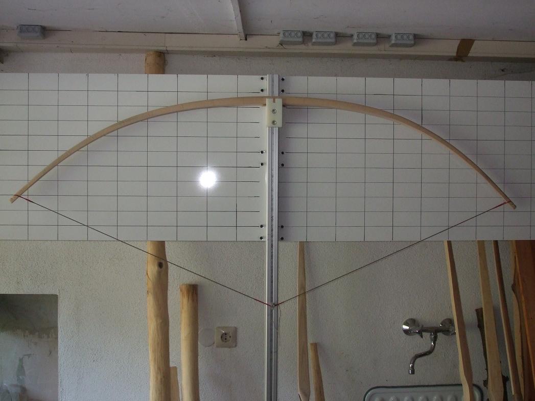

27 " Auszug / 80,5 #
Links außen ist er noch bischen zu steif , Set entwickelt er genau an der Stelle,wo die erste pyramide in die 2. übergeht,komisch.Aber er schaffte die 80 und ist noch an einem Stück !!! ;D ....... 8)
direkt nach dem Abspannen
Galighenna
Beiträge: 8846
Hat gedankt: 3 Mal
Re: Eschen Elb Nr.2
Beitrag von Galighenna »
Ja exakt das Tillerbild hab ich erwartet... du MUSST nachtillern... so wie ich das angezeichnet hatte und ganz besonders musst du darauf achten das du den Linken an den Rechten angleichst... bitte noch nicht wieder so weit ausziehen sonst ist der bald hin. Hat er schon stauchbrüche?
Das sieht brutalst aus und ich hätte nicht gedacht das du ihn trotzdem so weit ausziehst, obwohl schon DEUTLICHST zu erkennen ist das der Bogen sich so ungleich biegt. Man sieht ja auch am abgespannten Bild wie das Holz gelitten hat. :/ naja

Vielleicht täuscht das Bild, aber ich sehe beim linken WA am 5 senkrechten Strich vom Griff aus gesehen einen leichten Knick. Besonders in der Miniaturansicht kann man es erahnen. Ich würde vom Griff bis zum 3. Strich leicht schleifen und ab dem 6. Strich bis zum Tip. Rechts sieht es sehr schön gleichmäßig aus.
