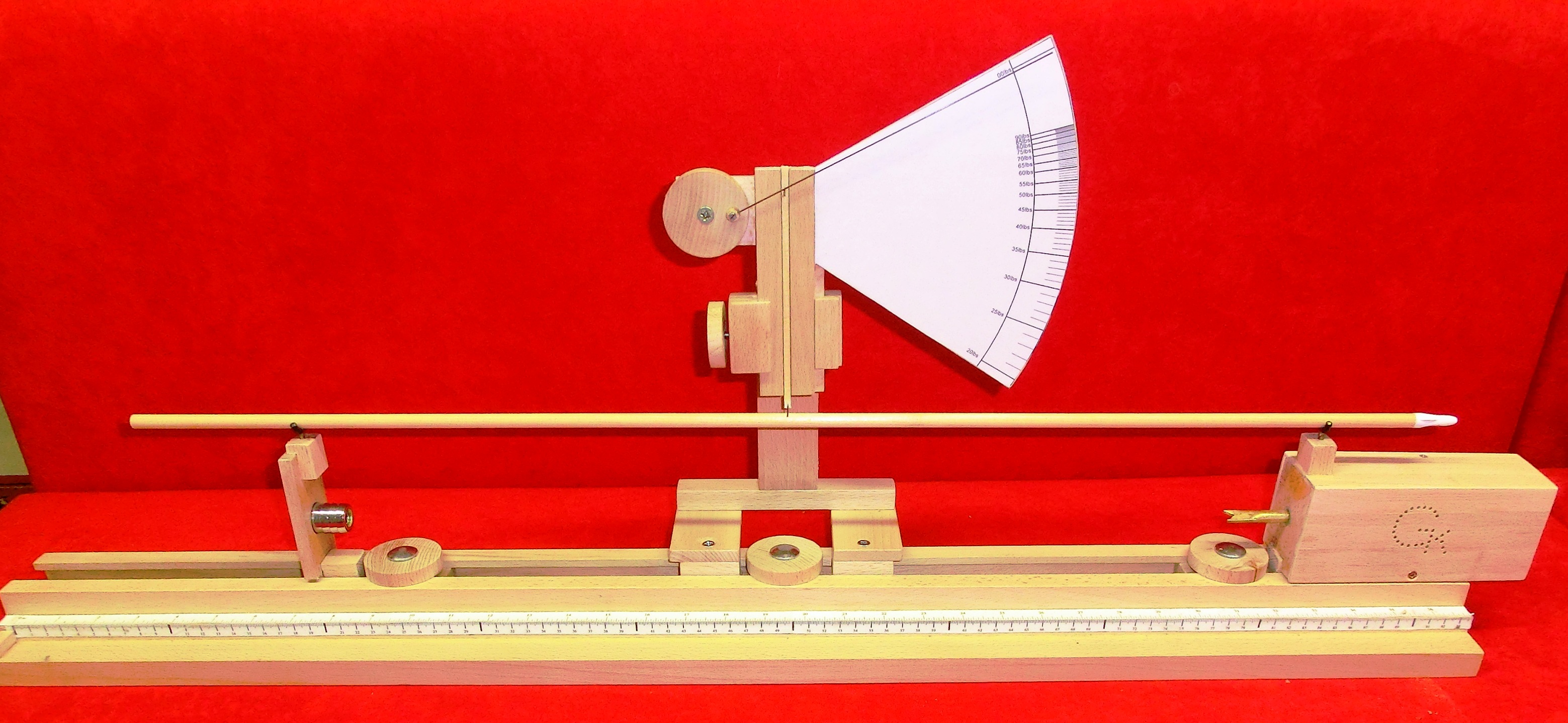

Günter_K hat geschrieben: @Galighenna
An eine Zahnstange dachte ich im Vorfeld auch schon, aber diese wäre mit zu schwer gewesen. Mein Anzeige-Pfeil und das Gestänge drücken mit ihrem Eigengewicht auf der Oberseite auf den Schaft, das muss alles möglichst leicht sein.
Außerdem kann ich dann die Skala nicht vorzeichnen, da ich die Pfeilpositionen nicht vorhersehen kann. Ich bräuchte dann mehrer Referenzpfeile.
Gruß Günter
Das hab ich jetzt noch nicht so recht verstanden.
Also ich denke das Gewicht von 2-3cm Zahnstange aus Plastik oder Aluminium kann so hoch nicht sein, vielleicht 1-2g. Wenn das von der Länge her nicht reicht, kann man die sicher sehr einfach mit einem leichten Stift aus Holz (vll Balsaholz etc) verlängern um etwas Abstand zum Pfeil zu bekommen.
Und der Radius des Zahnrades im Verhältnis zur Zeigerlänge bildet deinen Hebel. Ist also der Radius des Zahnrades nur 1/10 so groß wie dein Zeiger lang ist, hast du eine Vergrößerung von 1:10. Dann müsste man nur noch ausrechnen, wie groß das Zahnrad sein muss, damit im zu messenden Spinebereich der Skalenwinkel nicht überschritten wird.
Die Durchbiegung des Schaftes wird ja über den Radius des Zahnrades zuBogenlänge und bestimmt damit den Auslenkungswinkel des Zeigers. Das lässt sich aber ja sehr leicht ausrechnen und dann ein entsprechendes Zahnrad verwenden.
Wenn z.B. die MAXIMALE Differenz der Auslenkung über den zu messenden Spinebereich z.B. bei Spine 1# und Spine 100# 15mm beträgt (hab keine Werte im Kopf) dann sollte man ein Zahnrad nehmen dessen Umfang 60mm beträgt, um 1/4 Kreisdrehung zu bekommen, dann stünde der Zeiger maximal 90° senkrecht bei 1# SPinewert und etwas über 0° Waagerecht bei 100#
Dann muss man nur noch ausrechnen, wie lang der Zeiger sein muss um eine entsprechende Vergrößerung zu bekommen, das man zwischen 90 und 100# noch was ablesen kann, und tadaaa...
Ok also ich denke eine Skala wirst du trotzdem neu zeichnen müssen, aber die kann man schon durchaus fertig berechnen, am Computer Zeichnen und dann ausdrucken, OHNE Referenzpfeile...
Naja wie gesagt, es ist nur meine Idee/Vorstellung, wie ich das realisieren würde. Ich muss mir auch noch einen Spinetester bauen, und wenn das so weit ist, werde ich das genau so umsetzen... Ich habe nur noch keine Idee, wie und woher ich ein Gewicht bekomme, das exakt 2# wiegt. Ich habe zwar eine Feinwage, aber die kann maximal 150g.
Günter_K
Beiträge: 83
Registriert: 19.07.2011, 20:29
Re: Modulare Cresting Maschine
Beitrag von Günter_K »
Hallo Walta
*sitzt und bastelt*......jawohl ;)
Ok, das mit dem Spiegel leuchtet mir nun ein :), Danke, dann wirds aber schon seeeeehr präzise.
Ich versuche mal lieber den Spalt zwischen Zeiger und Skala möglichst gering zu halten.
Die Spine-Skala von Klaus habe ich mir auch angesehen, ist eben ein anderes Prinzip. Wärend er mit dem 2 lbs Gewicht den Anzeigepfeil "hebt", senkt es sich bei mir durch das Eigengewicht der Konstruktion. Darum wandert mein Pfeil nach unten und der von Klaus nach oben.
Am Ende sollte aber das selbe rauskommen :).......(hoff ich mal)
Gruß Günter.......der weiter sitzt und bastelt

Stimmt, gute Idee Günter... Bei uns im Lidl stehen auch immer geeichte Kundenwaagen fällt mir jetzt gerade ein. Da müsste ich mir eigentlich mal ein Referenzgewicht bauen oder mehrere. Damit ich auch später mal überprüfen kann, ob meine Waagen noch genau gehen.
PS: wieso "äm... lol, ok..."
Naja wahrscheinlich hab ich das nicht so gut erklärt. Ich hab das ganze Ding schon im Kopf, zumindest wie es funktioniert und dann sind meine Finger schneller mitm Schreiben als mein Kopf die Erklärung sortieren kann. Wenn ich das Ding baue gibts nen Buildalong oder so, zumindest ne Erklärung dazu. ;)

Das Gewicht gefällt mir - muss ich mir merken.
Die Zahnstange - man kann alles noch etwas komplizierter machen - aber warum nicht, die Idee klingt zumindest interessant.
Spiegel - muss ja nicht sein aber man kann alles noch ein bischen genauer machen. Frei nach dem Motto: Wer Mist misst misst Mist!
Hoher Spinewert: Die Skala (auch die vom Klaus) wird bei hohen Werten ziemlich eng. Gibts eine Möglichkeit das zu ändern? Vielleicht mit einer zweiten Skala und einen höheren Gewicht?
walta
übrigens: grüsse aus Linz - wenn das Ding fertig ist möchte ich es in Original sehen

Also das mit der Spine im höheren Bereich kannst du fast nur mit einer Übersetzung lösen (z.B. ein 3 Meter langer Anzeigepfeil ;)). Zwischen 80er und 90er Spine biegt sich der Pfeil weniger als 1mm.
Alternativ wäre dann natürlich die Messuhr, aber wenn ich es so präzise brauche würde ich auch nicht mit Holz, sondern z.B. Aluminium bauen :). Holz arbeitet auch immer etwas und selbst die Pfeile ändern ihren Spinwert je nach Holzfeuchte gering.

Wegen der "Übersetzung":
Wenn das Zahnrad angenommen einen Umfang von 6cm hat, beträgt der Durchmesser etwa 1,9cm. Wenn dann der Zeiger 19cm lang ist (ok ist recht lang) dann hast du bei 1mm Änderung schon 1cm auf deiner Skala. Da kann man durchaus noch gut ablesen ;)
PS: natürlich ist es auch oft von Vorteil Dinge einfach zu halten, das hat schon seine Berechtigung ;) Klang nur halt erst so, als hättest du zweifel daran das das so funktioniert, udn diese Zweifel hätten mich dann interessiert. Ich übersehe ja auch manchmal das ein oder andere "Problem" etc...

Ich habe zwischen 80er und 90er 6,7mm. Der Anzeigepfeil hat 0,5mm. Ich denke, das reicht für meine Bedürfnisse. Hab auch noch nie einen Pfeil mit 80er oder 90er Spinne benötigt :)
Inzwischen habe ich die Messingschraube mit einem "Handrad" ersetzt und die beiten Module 5 entsorgt. Die Module 1 und 3 haben nun diese Funktionen übernommen, das ist kompakter.
Zum Testen habe ich auch einmal eine Leiste mit 2 Kohlestifte reingesteckt, um die Spineübertragung vom Schaft zur Anzeige zu testen. Bin sehr zufrieden damit.

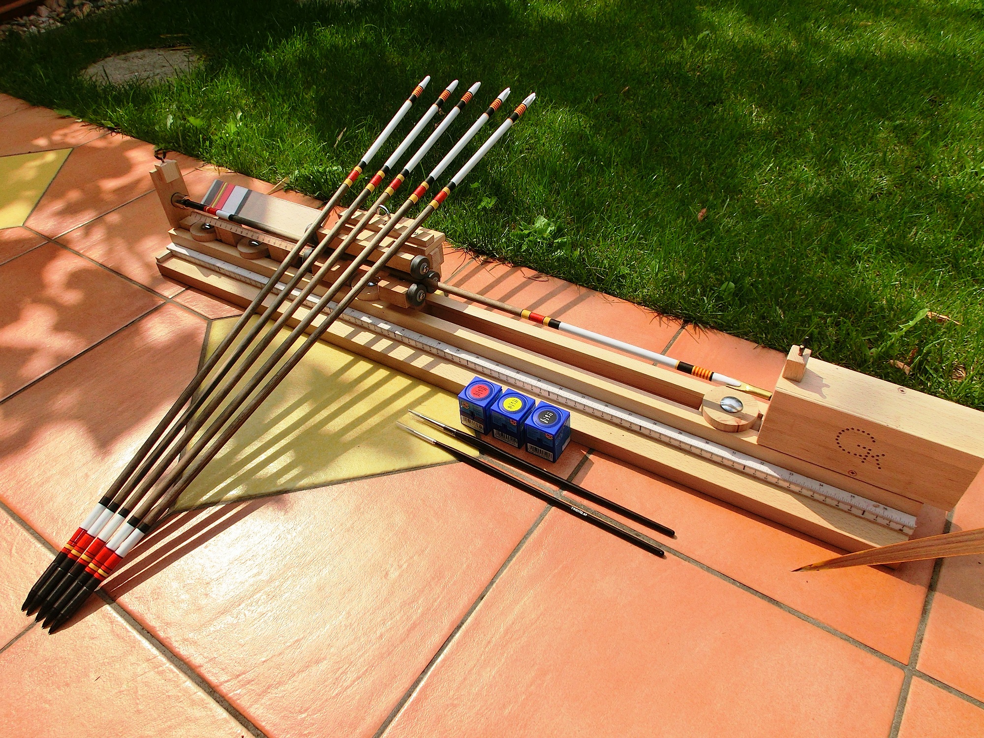

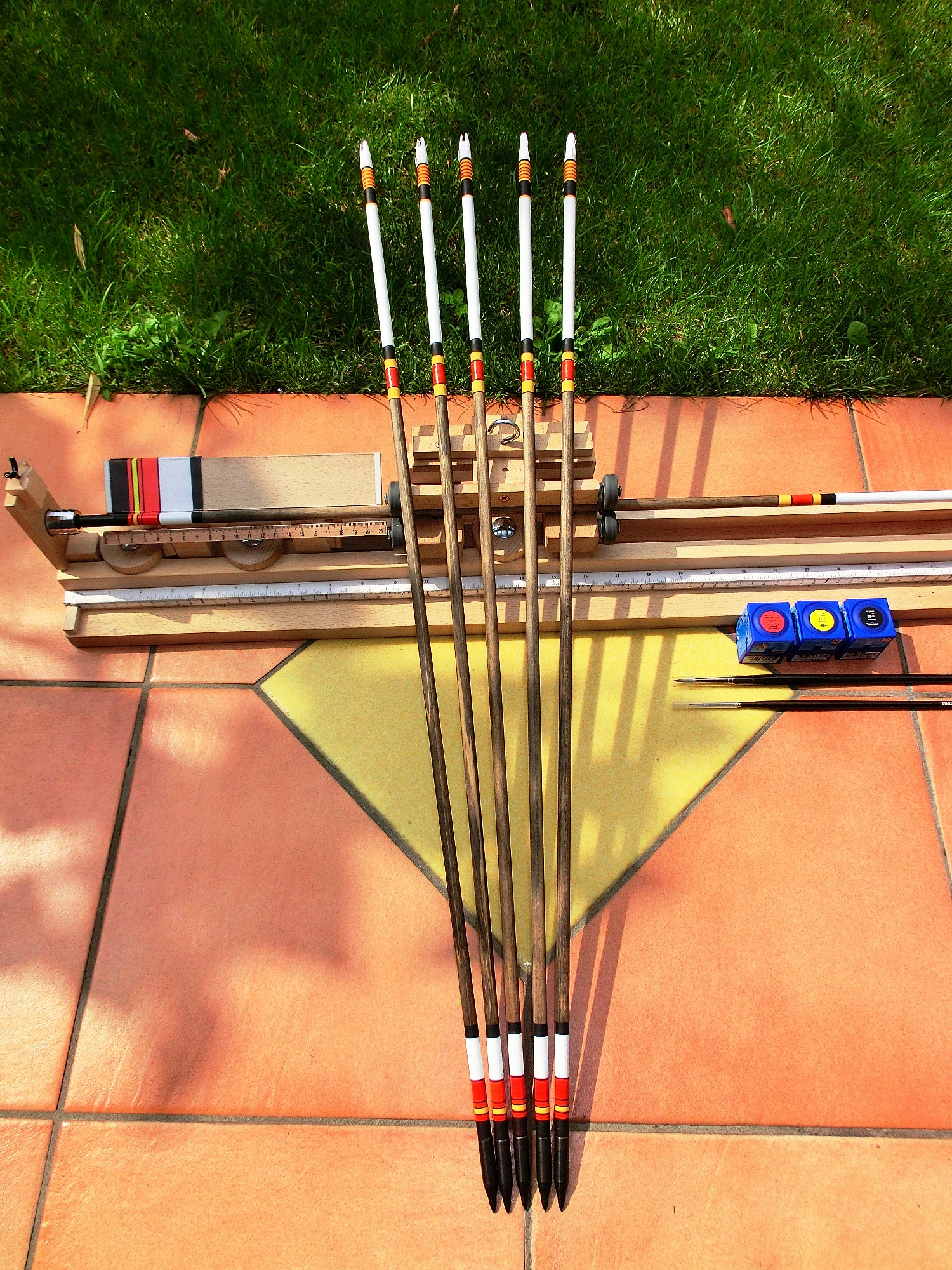

Habe mir für die nächsten Tage mal ein paar Pfeile gamacht, mit der Crestingmaschine. Wer er mag, kann durch Umstecken der Module auch die Vorderseite "verschönern".
Günter
