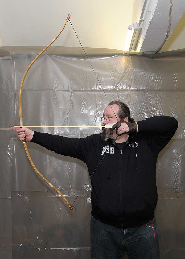

@ RoLi:
Schade, dass Dir Deine Hankyus immer um die Ohren geflogen sind.
Keine Ahnung was Du falsch gemacht haben könntest.
Meiner stand erstmal ein paar Tage aufgespannt rum damit er sich halt setzt und ich an ihm rumkorrigieren konnte.
Nach ein paar Tagen habe ich ihn dann angefangen zu pumpen. erst halb, dann bis auf Vollauszug von derzeit etwa 30".
Da ich lange nicht trainiert habe, staucht mich der Bogen doch um einiges zusammen...
Dabei kamen etwa 40# raus. Zieht sich für so einen kurzen Bogen schön weich.
Die Biegungen verlaufen dabei im Spiegel betrachtet schön harmonisch und er hat keine Fehler.
Er zieht übrigens von sich aus bereits leicht nach links, was mir ja zupasss kommt.
Die 1,25:1 habe ich gewählt, demit der untere Wurfarm nicht zu kurz wird und der Bogen sich nicht zu hart zieht.
Das Maß entspricht etwa der Hälfte der normalen Yumi Verhältnisse. Mach aus der eins auf der rechten Seite eine zwei also 1,25:2 und kürze dann auf 1 zusammen, dann kommt 1:1,6 heraus, was wieder den Daikyu Verhältnisen entspricht.
Eben habe ich ihn ein paar Mal geschossen. Ich habe dafür extra ein Ziel in der Wohunug stehen. Sowohl in Mediteran als auch mit Daumen wirft er sehr kräftig. Ich muss noch den Griff aufbauen, um dann den Handschock zu beurteilen. Im Moment ist er etwas unbequem.
Von den 25 cm Reflex, mit denen ich ihn gebaut habe, sind nach dem Abspannen nun noch 11 cm übrig. Das ist normal, nachdem er nun fast eine Woche aufgespannt war. Ich habe grade nochmal gemessen. Jetzt nach etwa einer Stunde sind es schon wieder 13 cm.
Zu Deinen Fehlern: Ich habe für den Bogen als Mittellage industrielles Actionboo genommen, kann sein, dass Dein selbst gefertigtes ein paar Macken hatte, die bei einem langen Bogen nicht so auffallen, bei einem kurzen dann aber schon.
Wenn ich Zeit habe werde ich auf dem Stock mal ein Auszugsfoto versuchen.

Re: Hankyu
Mein Fehler ist sicherlich, dass ich versuche, einen Hankyu zu bauen. Also einen kleinen Yumi, bei dem aber die Verhältnisse gewahrt bleiben. Der also nicht nur so aussieht, sondern auch so funktioniert. 75 cm Auszug haben die allemal vertragen. Nur, als es an die 90 cm ging hat es gekracht. Ich weiß, dass diese Bögen keine 90 cm gezogen werden. In Japan. Ich bin aber etwas länger gewachsen und wollte einen für mich passenden Auszug erreichen. Hätte ich insgesamt etwas dünner gebaut, hätten sie vielleicht sogar gehalten. Dass das industrielle "Actionboo" besser gewesen wäre, glaube ich nicht. Außerdem geht das Zeug nicht an mich ran.

Re: Hankyu
Wies siehts denn im Moment aus mit dem Bogen?
Lebt er noch, oder hat er das Zeitliche segnen müssen?
Was mir bei den Kyudo Kurzbägen grade einfällt, in wieweit zählt durch die Form und das Material (Bambus) eigentlich noch das Auszugslänge = 1/2 Bogenlänge?

Re: Hankyu
Mojn...
Ja er lebt noch.
Allerdings komme ich kaum zum schießen.
Man könnte also meinen, dass er noch lebt weil er kaum geschossen wird.
Aber wenn er ein kaputt geher wäre, hätte er schon längst geknackt...
Bei einer Länge von 170 wäre der Bogen dann für 85 cm Pfeile gut. Das kommt in etwa hin.
Die normalen 32"/81 cm Pfeile sind auf jeden Fall zu kurz.
Aber viel weiter würde ich ihn nicht ziehen.
Bei den nächsten Bögen muss ich allerdings was am Taper der Mittellage machen.
Der Bogen biegt mir in der Mitte zu viel und an den Enden zu wenig.

Re: Hankyu
ich habe gerade erst gelesen was du da gebaut hast und ich bin total begeistert!
die "normalen" yumis sind mir persönlich alle zu unhandlich und lang... der wäre richtig klasse.
zeigst du uns mal noch ein foto im vollauszug bitte!
danke

Re: Hankyu
Au jaaaa.
Ich habe übrigens im Reflexbogenbuch gelesen, dass dort die Hankyus mit eienr Länger bis 1,50 angegeben werden, hast du einen anderen Typ gebaut, oder hast du ihn verlängert wegen der Auszugslänge, wei weit könnte ma ndenn mit den 1,50 gehen?

Re: Hankyu
Bonsai Kyudo
im Ernst, das tolle am jap. Bogenschiessen ist der LANGE Yumi und die damit verbundene Technik!

Re: Hankyu
Jaaa, benzi
aber 1. geht es hier um nen kurzen Bogen der auch für andere Daumenschützen interessant sein dürfte,
und 2. gibt es ja ncihi nur den langen Yumi. oder

- the_Toaster (✝)
- Beiträge: 3705
Re: Hankyu
Naja. 150 Länge passt wohl für die kleinen Japaner.
Ich daselbst messe aber 190...
Bild im Vollauszug... hmmm...
Irgendwer hat eins beim letzten BBT gemacht.
Schnuppe... Ich mach mal noch eins.
Noch was:
Weitere Hankyus sind in Arbeit.
Und auf Wunsch schicke ich einen mal auf Tour durch die Lande.
Wer ihn ausprobieren möchte kann sich bei mir melden.

Re: Hankyu
Nich nötich, hier iss'es:the_Toaster hat geschrieben:… Bild im Vollauszug... hmmm...
Schnuppe... Ich mach mal noch eins …
LG Niels
Re: Hankyu
Sieht doch schön aus
Was mir alelrdings als erstes auffällt ist, dass der oben am meisten biegt und der Griff nicht so schräg steht wie bei den langen Yumis.

Re: Hankyu
@ Genni
Die Griffstellung kommt durch das geänderte Verhältnis der Wurfarme zueinander.
An der Biegung werde ich noch was machen. Dann passt das besser.
Im großen und ganzen biegen die großen Yumis aber auch so.
