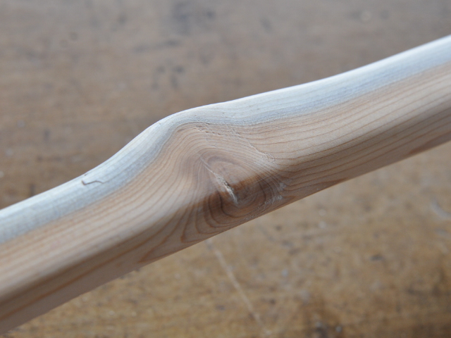

Hallo Matthias,
das hast Du jetzt davon, hier das Foto der Aststelle und links daneben...na super.
Es zeigt sich jetzt, dass sich Teile des Splints aufsplittern, der bisher noch kleine Riss verläuft - soweit sichtbar - ca 1,5 cm am Rücken weiter in Richtung um den Ast herum, also in Richtung Mitte-Bogenrücken. Hätte wohl schon früher wickeln sollen.
Bogenbauen ist ja sooo entspannend...
Gottfried

Wo hast Du vorher was von dieser Stelle erwähnt? Habe ich es überlesen? Wenn so was auftaucht niemals weitermachen, sondern erstmal wickeln. Kannst immer noch machen und gut mit epoxy tränken.
Auf solchen stellen in Zukunft mehr Splint stehen lassen. Ein Ast ist immer einen Schwachstelle. Hättest mal zu Anfang diese Problemstellen zeigen sollen.
Aber nicht verzweifeln! So einen Sch*** kennt jeder hier
Gruss Matthias

...das ist keine Belastungsstelle im Spint. So wie das aussieht hast du den Bogen mit 'nem Ziehmesser ausgeschnitten und an dieser Stelle ist VORHER schon das Holz eingerissen. Richtig?

Hallo Matthias,
Den Ast abe ich am 23.05. "vorgestellt" unter Ast in Eibe - Eure Empfehlungen. Ich kann den Beitrag nicht in diesem anzeigen, weiß nicht wie das geht.
Das Aufsplittern ist erst heute (!) neu dazugekommen, der Ast blieb bisher friedlich. Der WA hat sich an dieser Stelle etwas in Richtung Ast verdreht, das konnte ich auch noch gut korrigieren.
Ich werde mir nächste Woche eine Wicklung besorgen, Mike hat mir damals empfohlen, ungewachste Zahnseide zu verwenden, man würde die Wicklung dann nicht sofort sehen. Optisch würde mich die Wicklung aber ohnedies nicht sonderlich stören, ist halt vom Holz so vorgegeben. Was hälts Du davon, die Stelle mit einem sehr feinen Messer leicht anzuheben, Leim hinein drücken, etwas zusammenzwingen und dann noch eine Wicklung anbringen ?
Hallo Blacksmith,
sehe jetzt erst Deinen Beitrag, nein das glaube ich nicht. Habe den Rücken mit dem Ziehmesser grob bearbeitet, die letzten Schritte beim Freilegen dann nur mit der Ziehklinge, den Übergang Seite zu Rücken nur mehr mit Schleifpapier gerundet. Die Stelle (Ast) habe ich mir schon einige Male angeschaut, da ich ev. Veränderungen am Ast mit steigendem Auszug beobachtet habe. Die Breite am Wurfarm im Bereich der Aststelle habe ich mit dem E-Hobel verringert, weil mit der Ziehklinge immer wieder Teile grob herausgerissen wurden, ev. habe damit etwas beschädigt. Was ich heute gemacht habe, ist ein Überschleifen der Stelle um zu sehen, wie der Riss weitergeht. Naja Fakt ist, dass die Beschädigung da ist und ich reagieren muss.
Gottfried

Ok ist etwas unglücklich dass ich den ersten Thread nicht kannte.
E-Hobel??? Mensch so was nicht machen, das kann nur der Acker.
Du hast bei diesen Geräten halt keine Kontrolle was das messer macht.
Wicklung: OK, Anheben? eher nicht. Epoxy daruf und mit HP erwärmen. Dieser läuft dann von selbst in die Risse. Ich halte bei solchen Sachen zusätzlich den Griff eines schnellaufenden Dremels gegen das Holz. Durch die Vibration entweich Luft, und der Kleber kann besser die Spalten füllen. (Prinzip Betonrüttler)
Was die wicklung selbst angeht, vielleicht nochmal den raben fragen.Vielleicht kann man auch noch ein Rohhautpflaster aufbringen?

Guter Tipp mit dem Dremel.
Mit dem E-Hobel kann ich doch etwas umgehen, habe diesen auch in entgegengesetzter Richtung (Griff in Ri Tip) verwendet aber egal. Denke mir jetzt, dass das Holz für den Bogenbau vielleicht falsch gelagert war. Es lag mind 5 Jahre in einer Bootshütte d.h. immer über dem Wasser und mit entsprechender Hitze (im Sommer) unter dem Dach. Aber mit dem Epoxy wird das schon werden...

Jo, daher kommt das!GottfriedM hat geschrieben:...weil mit der Ziehklinge immer wieder Teile grob herausgerissen wurden, ev. habe damit etwas beschädigt.
Gottfried
Solche Stellen hat man öfter bei Eibe. Also drauf einstellen. Ein super 'Spanfindungsgerät' ist Stahlwolle. Die bleibt bei 'unsichtbar' gebliebenen Spänen sofort hängen.
Also ruhig mal den Bogen abreiben...

Ich korrigiere solche Stellen nur mit grobem Schleifpapier! Mir wäre die Gefahr viel zu groß, mit dem Messer nun den nächsten Span in die andere Richting rauszureißen, da schleife ich lieber 2 Minuten drauf rum...

Habe den Riss jetzt minimal mit Schleifpapier bearbeitet, der Riss geht in die bereits erwähnte Richtung und zwar ziemlich weit und vor allem tief. Zudem habe ich mit der Lupe im Splint den weiteren Verlauf erkennen können, hier ist der weitere Riss dunkel gefärbt, wie manche Stellen am Splint auch.
Hole mir jetzt Kleber, später wird gewickelt.
Gottfried

So das wars wohl,
heute beim Fotografieren zwei Geräusche, eines aus der Kamera - kennen wir schon, ein zweites aus dem Bogen - kennen wir jetzt auch.
Es hat sich am Rücken oberhalb des Astes ein zweiter Riss gebildet. Dieser noch weiter in Richtung Rückenmitte, diesen zu kleben hat keinen Sinn mehr. Ich stelle mir das so vor, dass sich der Ast nicht mitbiegen kann, deshalb werden die Ringe im Splint prakitsch über diesen Ast ausgehebelt. (Theorie eines Anfängers)
Habe zuletzt noch Overlays aus Holz zur Übung angebracht, sind vielleicht etwas zu kurz geworden.
Hat es Sinn, den Splint zu entfernen und Backing aufzubringen, ich möchte den Bogen nicht unbedingt in die Ecke stellen.
Wäre mit Eurer Hilfe gar kein schlechter Bogen geworden, die Aststelle habe ich uU zu viel ignoriert, da aber ein zweiter im Winkel von etwa 45 Grad dazu verlaufen ist, konnte ich nicht mehr stehen lassen.
