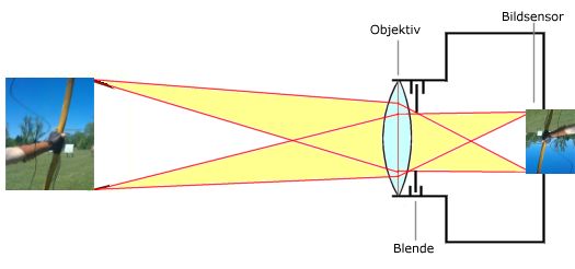

wenn es an dem rolling shutter oder der Abrastrate des CMOS liegt, müsste der Wurfarm auf dem Bild dann nicht auch so merkwürdig geschlängelt sein? ???

Nein, der Wurfarm ist noch schneller als die Sehne und wird garnicht mehr in der Bewegung von CMOS erfasst. Bzw. KÖNNTE man es an den WA-Enden erkennen, die ja leider nicht auf dem Bild sind. Die Bewegung der WA's im griffnahen Bereich ist ja nicht sonderlich groß.

EBEN, und diese Mikrosekunden landen bei dem SE Vivaz auf einem Bild, weil der CMOS zu langsam iss...! Darum sieht man auf EINEM Bild den Release bis zum Nachschwingen der Sehne. 8)

Blacksmith77K hat geschrieben: Die Zeilenabtastung läuft von oben links nach unten rechts.
Ich hab da mal ein Bildchen von "http://bildungsserver.berlin-brandenburg.de/uploads/RTEmagicC_kamera5.png.png" ein wenig geändert, um zu verdeutlichen, dass die Erklärungen zur Verschlusstechnik oder Sensorabtastung etc. nur dann eine Rolle spielen, wenn Robert die Kamera verkehrt herum gehalten hat.

Jepp, normalerweise hättest du Recht. Allerdings werkelt im Vivaz der Exmor R CMOS. Bei dem erfolgt die Belichtung umgekehrt, da die Schichten anders gelagert sind. Der Sensor wird so nicht von Leiterbahnen verdeckt und das Licht fällt auf die gesamte Sensorfläche.
Also: Rückseitige Belichtung des CMOS. ;) ...was auch die Seitenverkehrte Abtastrate zur Folge hat...
