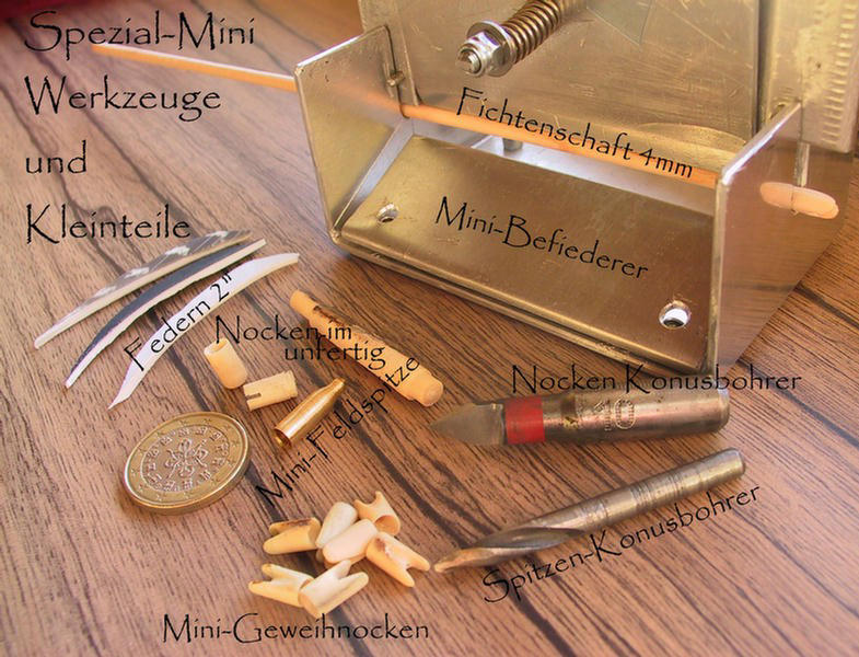

Danke für die Bohrerfotos. :)
Sowas ähnliches hab ich mir auch mal für meine Minipfeile gebastelt .
