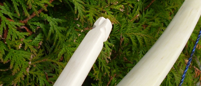

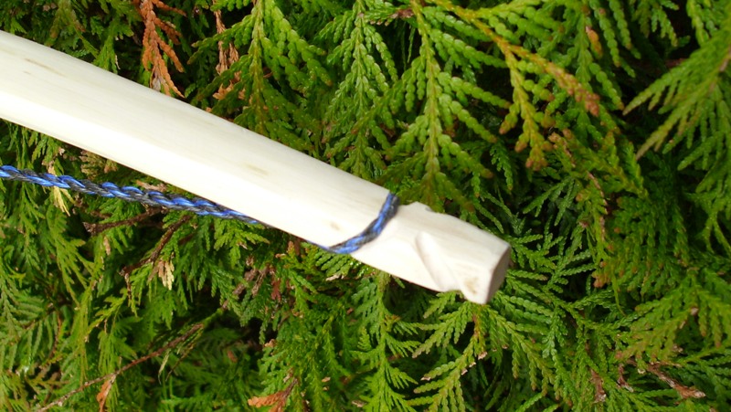

Apropos Sehnenkerben: Dadurch dass ich die für die kleinen aussen hingepackt hab, muss ich jetzt immer alles abpriemeln, wenn ich die lange Sehen verkürzen will. Deshalb raspel ich jetzt die Kerben für die kleinen Sehnen weg und lass alles auf einer Nock sitzen (hoffe das ist verständlich soweit- ich mach auch noch Bilder dazu)
Ich bin jetzt bei 10 cm Standhöhe und hier die Bilder: also gut, ich geh jetzt die Sehnenkerben wegschmirgeln, falls jemand jetzt noch Tillerbeanstandungen hat, her damit.
polly
Heute waren meine Hände wieder ruhig, mein Geist hingegen weniger, der wanderte ständig zwischen Tillern, Sehnenkerben und Design hin und her, ich hab sogar von Madame heute nacht geträumt.
So aber nun weiter:
Die Wicklung hab ich abgenommen und den Bauch etwas verdünnt am Griffstück. Den Rücken am Griff hab ich auch ein wenig geglättet, da der ja durch den kleinen Stammdurchmesser sehr gewölbt war. Das hat mich echt Überwindung gekostet, am Rücken zu schaben, alles in mir sagte: Gefährlich! Lass das! Aber ich hab mich überwunden und immer schön an den decrownten Bogen vom Selfbower gedacht, hat ein wenig geholfen
Auch dem Kindlein hab ich nen ganz flachen Bauch verpasst. Dann wieder die beiden zusammengewickelt. Irgendwie ist das nicht so das wahre, diese provisorische Wicklung, aber mir ist nichts anderes eingefallen, mit was ich die beiden verbinden könnte vorerst. Ein anderes Problem ist auch noch aufgetreten, bei der einen Sehne, die beim Spannen dann am Rücken aufliegt, ist leider eine kleine Erhebung und da rutschte die Sehen dann am Bogen vorbei. Deshalb dachte ich, ich leg so ein kleines Stück Antirutschmatte zwischen die 2 Böglein, damit der kleine nicht so schwimmen kann.

Und hier noch ein paar Impressionen, denn erst die Bilder machen mein Geschreibsel wirklich schön
Das mit den Rohhautstreifen war so geplant und wird auch so umgesetzt, sobald dann der Tiller und die Farbgebung steht. Also keine Angst, das kommt noch
