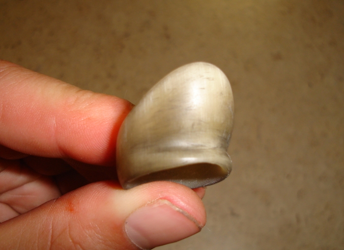

Grüß euch zusammen,
da sind ja einige Fotos abhanden gekommen... ich kram sie mal die nächsten Tage wieder aus meinem Rechner 8)
Hier schon mal frische Fotos von dem neuen Ring für meine Frau die nun auch fleißig mit Daumen schießt.
Material: Kuhhorn
Stephan
Beiträge: 8880
Hat gedankt: 1184 Mal
Hat Dank erhalten: 203 Mal
Re: Daumenringpräsentationsthread
@Janitschar
schönes Teil!
biste doch wieder zurück zur Variante mit Rille für die Sehne?
Grüße benzi

Janitschar hat geschrieben:Grüß euch zusammen,
Material: Kuhhorn
Stephan
Sieht schick aus!
Wenn er auch noch so gut funktioniert wie er aussieht, dann Glückwunsch an euch beide! :)
corto
Beiträge: 1876
Beitrag von corto »
wow der ist wirklich mal wunderschön. das mattgrau des Horns sieht echt mal edel aus. Auch das hellerwerden zur Braue hin ist sehr geil.
ich frage mich aktuell noch, wie die Ringe sitzen. mein Ring sieht aktuell etwa so aus wie der schwarze von Suleviae, also eher flach und so verrutscht er zwischen dem schießen immer wieder richtung daumenwurzel.
janitschars sind ja bis fast zur Wurzel runter, damit können sie ja nicht mehr runterrutschen, deshalb versuche ich nun auch den "mantel" breiter zu machen. wobei der oben präsentierte für seine Frau ja schon fast so schmal ist wie meiner..
würd mich interessieren wo am daumen die sehne liegt bei dem sahnestück dort oben.
sehr gespannt bin ich auf den Vergleich zwischen der Sehnenrille im ersten oder im zweiten gelenk.
mein Ring, Eberesches Lederring und wohl auch der schwarze von Suleviae lassen die sehne ja quasi im Gelenk liegen, während andere Ringe schon fast an der Daumenwurzel diese Rille haben..
kann da jemand etwas zu sagen?
und keine Angst, nach Rupprechtstein hat jeder mindestens einen Ring, plus eine Negativform für daheim falls er mal ersatz braucht ;)

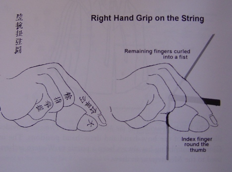

ich kann dazu zwei Dinge sagen:
1. wenn die Sehne weiter hinter liegt haste automatisch mehr Auszug und damit mehr speed
2. wenn die Sehne weiter hinten liegt ermöglicht das einen gestreckten Daumen, was das Gelenk sehr schont
Grüße benzi

Beitrag von corto »
danke benzi,
der gestreckte Daumen verwirrt mich etwas.
heist das der daumen hat nur ein Gelenk? Also er hat 2 aber das in der mitte wird nicht geknickt?
dann mach ich alles genau falsch ???
wie passt dann hexers 90° winkel kupferrohr-ring ins bild?
ich versteh die welt nicht mehr...
wie riegelt man mit dem Zeigefinger einen gestreckten Daumen? Fragen über Fragen.

corto hat geschrieben:danke benzi,
also die Haupterkenntnis aus unserem ersten Daumenworkshop war:
es gibt KEIN richtig und falsch ;D
gestreckter Daumen mit Ring, vermutlich nur in China:
gestreckter Daumen mit Handschuh in Japan
der Rest der Welt knickt den Daumen ab,
schließlich wollen die Orthopäden der Welt auch Geld verdienen ;D
