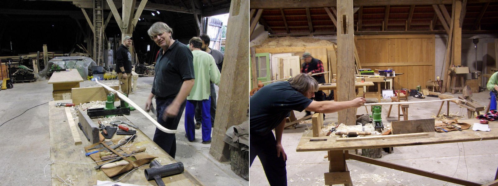

Ein kleines Problem hatte sich aber eingeschlichen.Durch das geringe Zugewicht wurden die WA sehr dünn und einer der WA drehte sich leicht seitlich weg. Aber nach 2 Wärmebehandlungen mit der HLP konnte ich das ausrichten, sodaß die Sehne zuletzt wieder exakt mittig lief.
Ich hatte ursprünglich nicht damit gerechnet, daß ich bei dem Treffen soweit kommen würde. Deshalb hatte ich sogar noch Zeit ein paar Tip-Oberlays (aus Abfällen von Stamperls sündteuren ;) Ulmenkernholz) aufzukleben.
Am Sonntag habe ich dann die Tips ausgeformt und den Bogen sauber geschliffen. Dabei habe ich ein für mich geniales neues Werkzeug entdeckt.
Unter dem vielen Bogenbauerwerkzeugen die uns von der Fa. Dick zur Verfügung gestellt wurden, war eine messerscharfe Raspel/Feile mit gekrümmter Oberfläche. Ich kannte so etwas nur als Karosseriefeile in flacher Ausführung. Diese Werkzeug ist ein Traum für alle Innen-Rundungen und erzeugt Oberflächen, fast so glatt wie gehobelt.

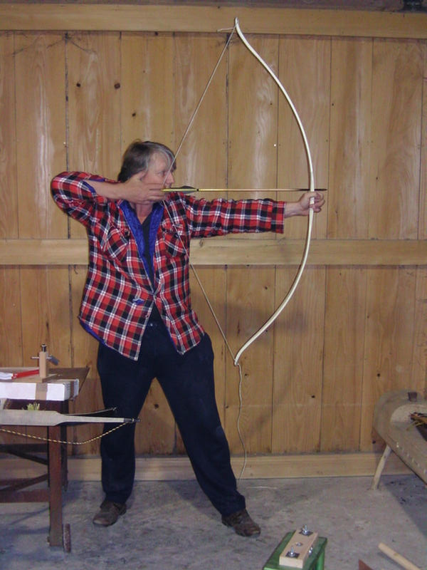

So wie der Bogen auf dem Vollauszug-Foto zu sehen ist, hat er momentan 27#@28" (bei 68"Länge) und ist butterweich zu ziehen, was mir Andrea bestätigt hat.
