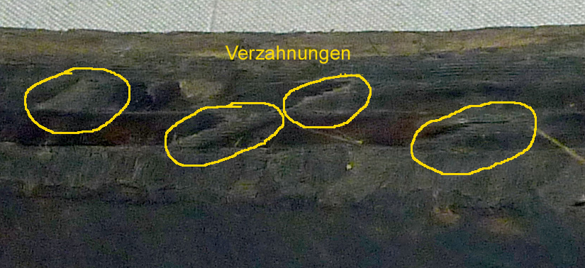

hab ich das richtig gesehen ?
auch so verzahnt - oder die breiten Flächen ?
Gruß Werner
Gruß Werner

Ich fürchte da täuscht du dich. Anbei ein Schnitt durch einen Hornbogen, an dem die Verzahnung der Streifen sehr schön zu sehen ist.
Baumi
Baumi

Ein Bild sagt mehr als tausend Worte !
Die Säule wäre da unten im Bild-stimmts ?

so ist es oben - am Bogenrücken - sieht man schön die Sehnen. Der Bogenbauch wird an die Säule angesetzt.
Baumi
