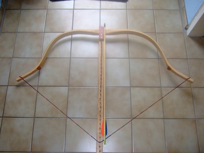

So, Sehne gefrickelt, 130 cm, Bogenlänge aufgespannt 137 cm, Zuggewicht muss noch bildlich festgehalten werden. Auf jeden Fall über 30' bei 28" lt. Zugwaage. Nur kann ich nicht ausziehen und gleichzeitig fotographieren
Wenn jetzt noch jemand so freundlich wäre und den Tiller beurteilen würde damit ich ggf. nachbessern kann bevor die Abschlussarbeiten beginnen.

Re: schlappe Nudel, ja oder nein ?
. Den Pfeil hab ich zum Längen vergleich daneben gelegt. Ist ein 30"er. Die 28" Auszug sind ab Griffinnenseite gemessen. Das ist doch richtig so ?
Wenn jetzt noch jemand kompetentes so freundlich wäre und den Tiller beurteilen würde damit ich ggf. nachbessern kann bevor die Abschlussarbeiten beginnen ( Feinschliff, evtl. beizen, ölen und ggf. noch eine Lederummantelung für den Griff.

Feddich
ich serviere:
Manau mit Hickorystückchen und feinem Veloursleder an Dacronsehne nach Reiterbogenart. Angerichtet mit einer Schelllacklösung und einem Schüsschen Mahagonibeize.
Die Daten:
Länge ungespannt 143 cm, Nock-Nock 137 cm,
Länge aufgespannt 136 cm
Standhöhe 17,5 cm
# 43,61 gemessen bei 28"
