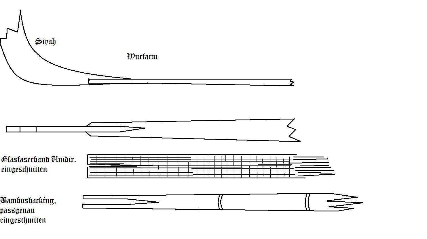

ich wollte Dich noch bitten ein paar Bilder von den Übergängen zu den Siyhas zu machen BEVOR die Wicklungen drum sind...... nu is zu spät......
Hintergrund war, zu sehen, wie das Glas und der Bambus im Übergang auläuft.

Ist zwar der Bambus und das Glas nicht drauf zu sehen, aber vielleicht hilft es Dir zum "in etwa"  Vorstellen...
Ich füge gleich noch eine "Paint" Zeichnung mit ein, einen Mom. Geduld bitte...
etb
Zuletzt geändert von eddytwobows am 02.06.2010, 18:40, insgesamt 1-mal geändert.

Ich bin gerade am Überlegen, ob ich den Bauch, wenn es das Zuggewicht und die Biegung noch zulassen, mit einem Streifen Kirschholz-Maser-Furnier (0,5 mm stark, hab ich mir vor kurzem für einen anderen Bogen, den ich noch in Arbeit habe, bestellt, ist aber noch nicht angekommen...) unter einem Glasstreifen, so als Veredelung so, versehe, sieht bestimmt richtig gut aus...
Aber, wie schon gesagt, erst mal schauen, wie er sich mit dem Bambusbacking verhält...
etb
