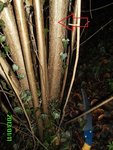

War also notwendig noch einen Ersatz zu finden, falls mein Holler einen Drehwurm bekommt und ausfällt.
Hier die Bilder der Ernte.
alle schön gerade
alle schön gerade
frisch gesägt
frisch gesägt
Knospen
Knospen
aus einem Langen werden zwei
Trennfläche
Trennfläche
Durchmesser 6 cm
Durchmesser 6 cm
mit Kreissäge halbiert
man sieht durch die Feuchte gut die Jahresringe
Jetzt wird erst mal etwas getrocknet und dann weiter mit Häutung und groben Vorarbeiten.
Leichte Recurves währen sicher nützlich, wenn der Bogen unter 1,60 m bleibt.
und ab zum Vortrocknen.
Bis die Tage, Klogen
