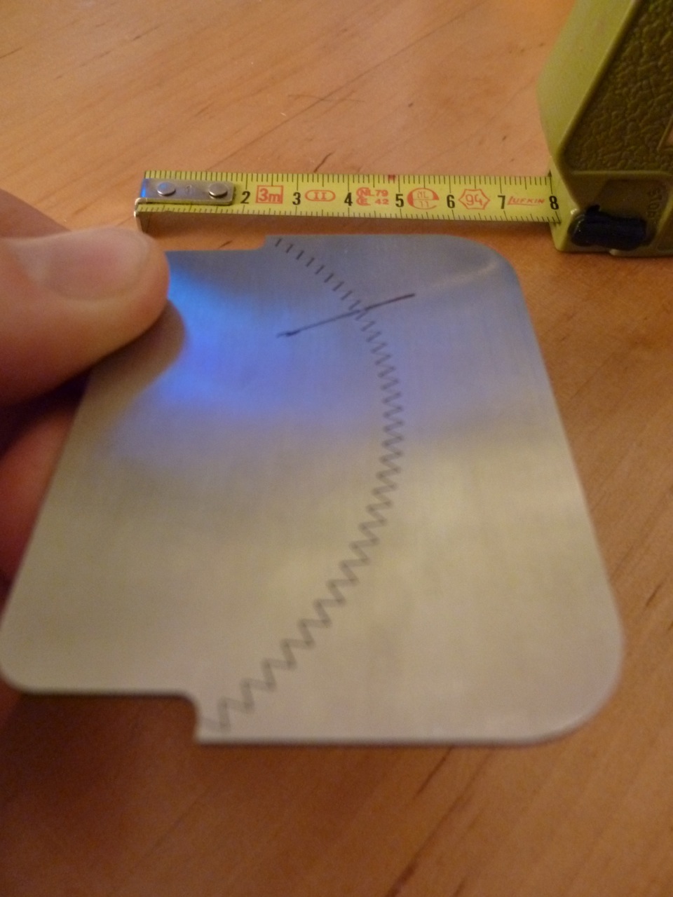

Es gibt wieder was Neues! Dankenswerter Weise hat ein Bekannter eines Bekannten (das sind die Besten!) das hier mit dem Laser geschnitten:
Nu wäre es also möglich, Horn und Holz konkav/konvex zu verzahnen... Verlockend!
Die beiden Teile des Kratzers sind so präzise gearbeitet, dass sie nicht von alleine auseinander fallen:
Jetzt frage ich mich, ob dazwischen überhaupt eine Leimfuge passt... ::)

Natürlich passt dazwischen Leim ;) Hautleim mag es ja sehr Eng und die Oberfläche wird nach dem Kratzen nicht perfekt eben sein, so das in der Rauheit der Oberfläche noch Leim bleibt.
Ich denke das wird gut funktionieren.

Ich glaube, Du hast Recht, es müsste klappen. Hatte nur überlegt: Wenn es nicht möglich ist, die beiden Kratzer einfach ineinander zu schieben, wenn sie auf einer Fläche liegen, dann würde es auch Probleme geben, damit bearbeitete Flächen aufeinanderzulegen - so dass Zahn in Nut geht... Aber beim genaueren Hinsehen sind es die außen liegenden Zähne, die ein einfaches Ineinanderschieben der beiden Kratzer erschweren/unmöglich machen, weil sie in einem zu großen Winkel zu der Bewegungsachse stehen und an ihre Gegenstücke beim anderen Kratzer stoßen (hoffe, es ist verständlich, was ich meine). Holz und Horn werden aber jeweils nicht so breit sein, wie der Kratzer. Und auf dieser schmaleren Breite gehen die Zähne schön ineinander zu schieben.
Das Metall scheint auch zu stimmen, hier ein kurzer freihändiger Probelauf an dem snakey Hornstreifen:

Mmmh, mir ist momentan kein Bogen bekannt, bei dem eine konkave Verzahnung nachgewiesen wurde. Falls jemandem sowas bekannt ist, bitte ich um Quellenangabe. Das müßte dann ein Bild vom Querschnitt entweder eines zerbrochenen Bogens, ein absichtlich zersägter Bogen oder ein Scan sein. Ich seh da auch keinen sehr großen Sinn dahinter, wenn man bedenkt, was das für ein Aufwand ist und wie exakte Zahnhobel man dazu braucht.
Der gezeigte Hobel ist zwar wunderbar gelasert, aber mir erscheinen die Zähne viel zu groß. Da braucht man ja zentimeterstarkes Horn.

Jo, es ist halt der beste Kratzer, den ich bislang habe. Die Zähne haben "nur" 2mm Kantenlänge.

2 mm ist dennoch grenzwertig, wenn die meisten Schichten so 4-5 mm haben.
