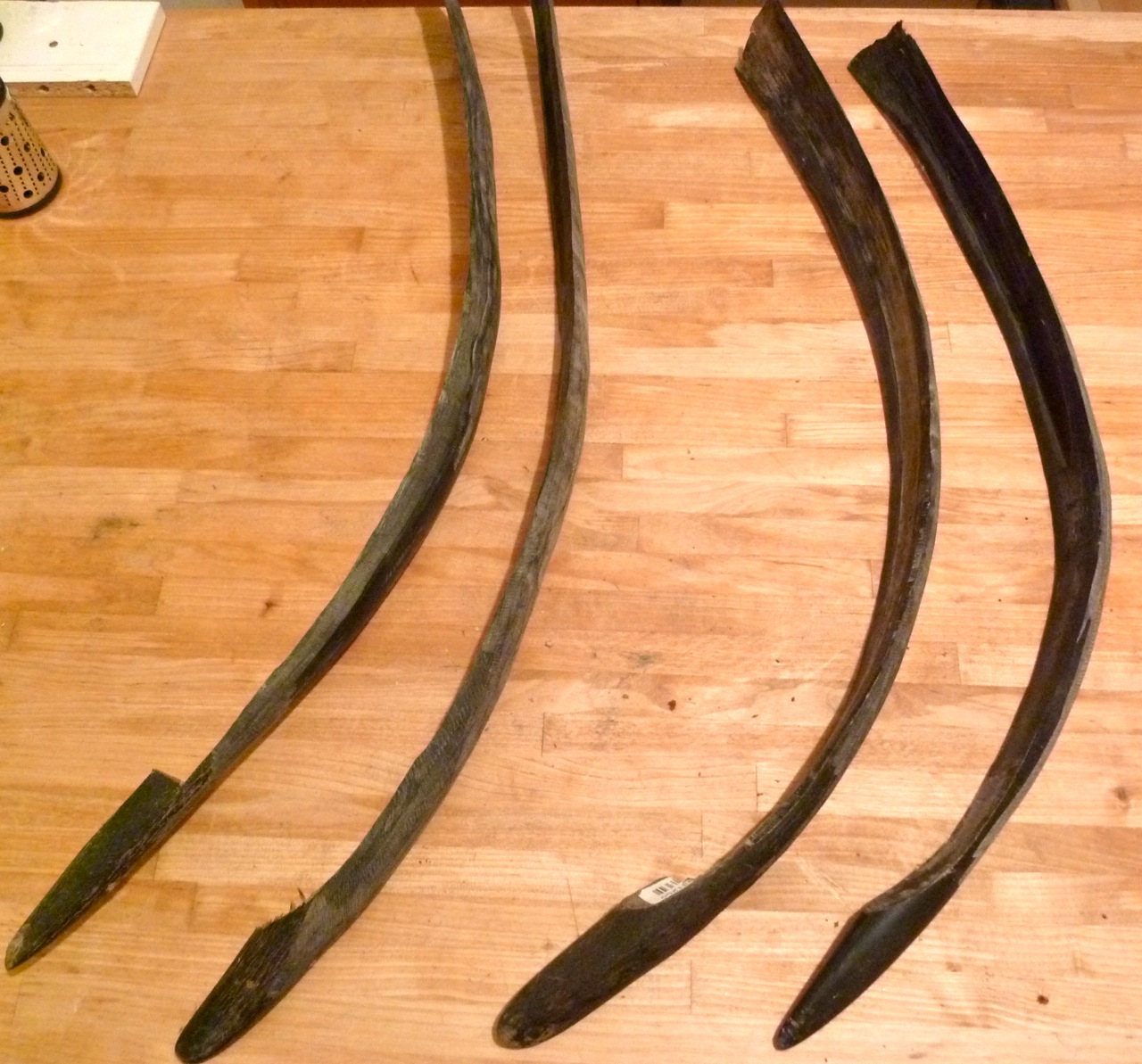

Beitrag von Arry »

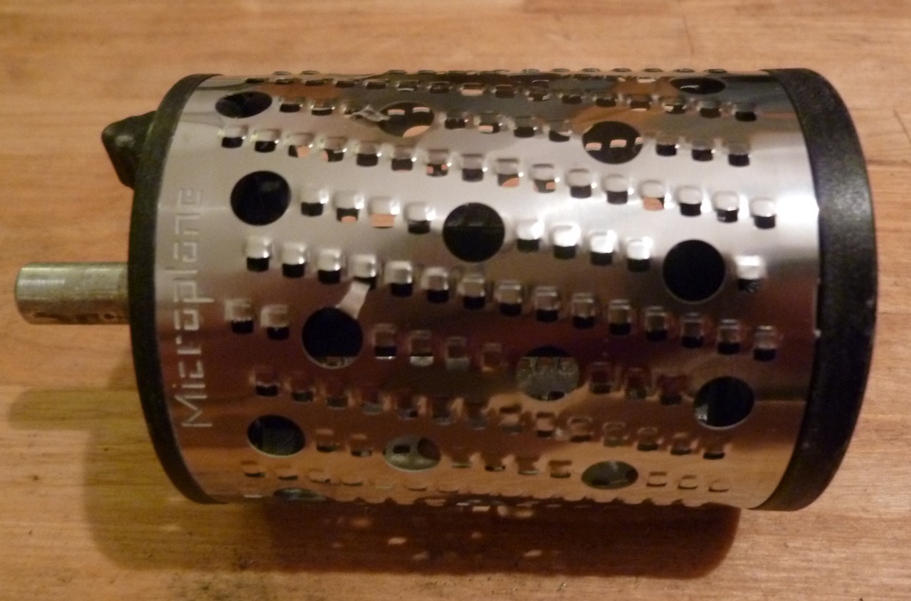

Habe mich mal wieder den Hornstreifen gewidmet, und zwar mit Hilfe dieser Vorrichtung, die aussieht, als würden Fönfrisuren tragende Strahlemenschen auf Privatsendern mit ihr Gurken reiben:
Es handelt sich um eine Microplane-Schleif-/Fräs... Trommel? An einer Bohrmaschine befestigt, hat sie jedenfalls gute Dienste geleistet, die Seitenwände der Hornstreifen weiter abzutragen. Der Charme liegt darin, dass diese Vorrichtung kleine Flocken aus dem Material rausschneidet - es staubt fast gar nicht.
Danach habe ich die Hornstreifen wieder jeweils 10 Minuten gedämpft, platt gedrückt und mit einem Eisbeutel gekühlt - und es hat fast nix gebracht:
Nun frage ich mich: Waren 10 Minuten Kochen/Dämpfen das zu kurz? Oder ist das Material immer noch zu dick?

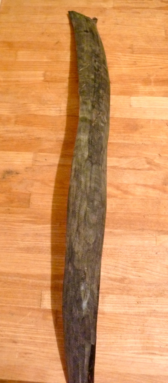

Einer der Streifen ist dabei richlich snakey:
Glück im Unglück: Es ist der mit dem Riss. Wenn ich daraus einen geraden Streifen schneide, wäre der definitv nicht parallel zum Faserverlauf des Horns...

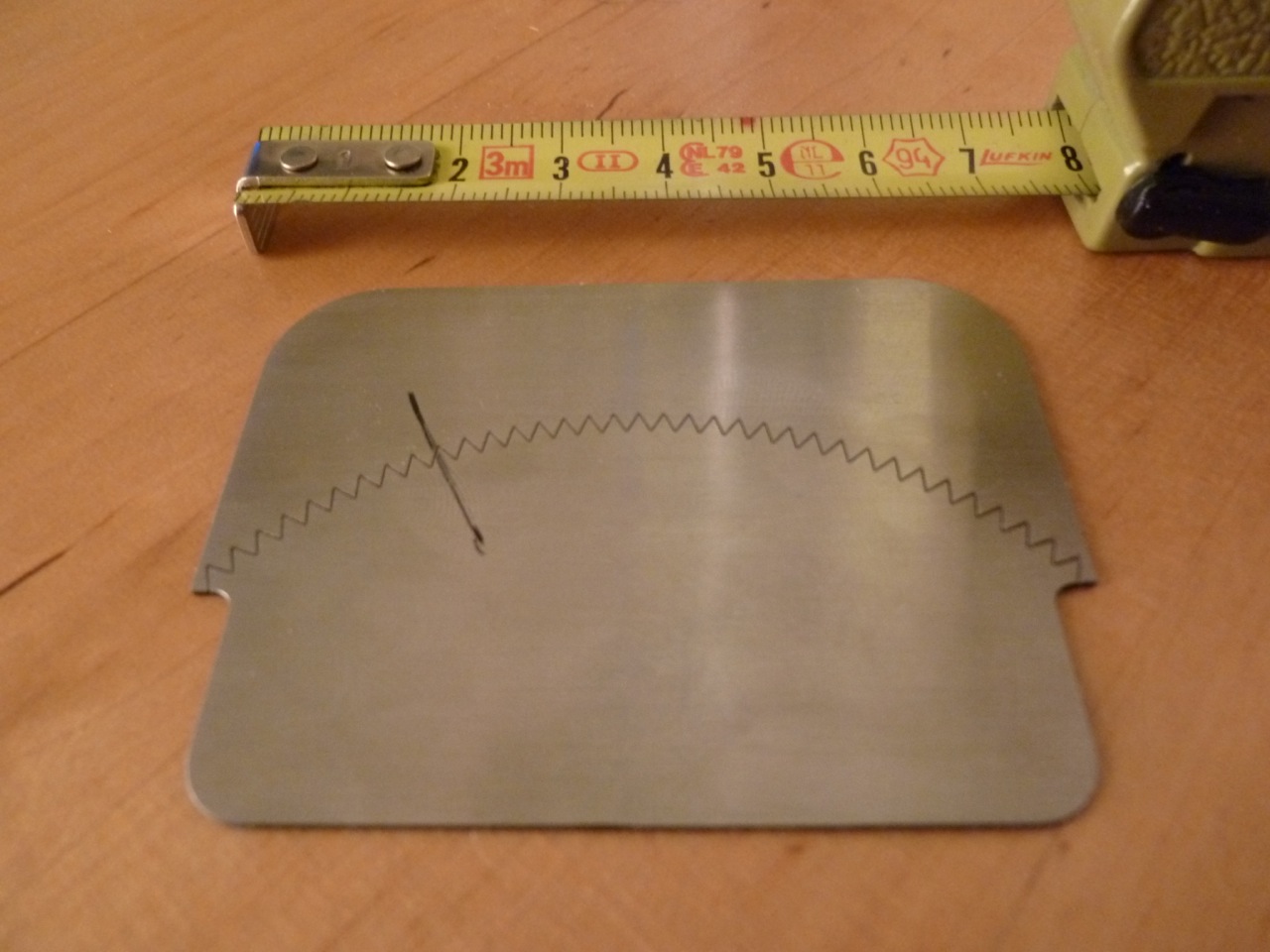

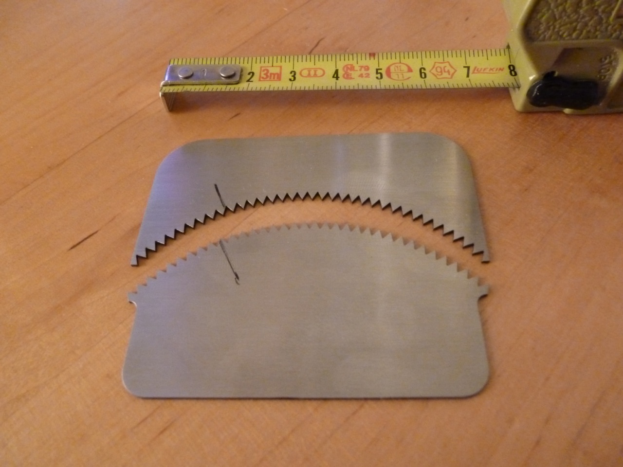

Es gibt wieder was Neues! Dankenswerter Weise hat ein Bekannter eines Bekannten (das sind die Besten!) das hier mit dem Laser geschnitten:
Nu wäre es also möglich, Horn und Holz konkav/konvex zu verzahnen... Verlockend!
Die beiden Teile des Kratzers sind so präzise gearbeitet, dass sie nicht von alleine auseinander fallen:
Jetzt frage ich mich, ob dazwischen überhaupt eine Leimfuge passt... ::)

Galighenna
Beiträge: 8836
Re: Osmane in spe, angepeilt 60# bei 31"
Beitrag von Galighenna »
Natürlich passt dazwischen Leim ;) Hautleim mag es ja sehr Eng und die Oberfläche wird nach dem Kratzen nicht perfekt eben sein, so das in der Rauheit der Oberfläche noch Leim bleibt.
Ich denke das wird gut funktionieren.

Arry
Beiträge: 1353
Beitrag von Arry »
Ich glaube, Du hast Recht, es müsste klappen. Hatte nur überlegt: Wenn es nicht möglich ist, die beiden Kratzer einfach ineinander zu schieben, wenn sie auf einer Fläche liegen, dann würde es auch Probleme geben, damit bearbeitete Flächen aufeinanderzulegen - so dass Zahn in Nut geht... Aber beim genaueren Hinsehen sind es die außen liegenden Zähne, die ein einfaches Ineinanderschieben der beiden Kratzer erschweren/unmöglich machen, weil sie in einem zu großen Winkel zu der Bewegungsachse stehen und an ihre Gegenstücke beim anderen Kratzer stoßen (hoffe, es ist verständlich, was ich meine). Holz und Horn werden aber jeweils nicht so breit sein, wie der Kratzer. Und auf dieser schmaleren Breite gehen die Zähne schön ineinander zu schieben.
