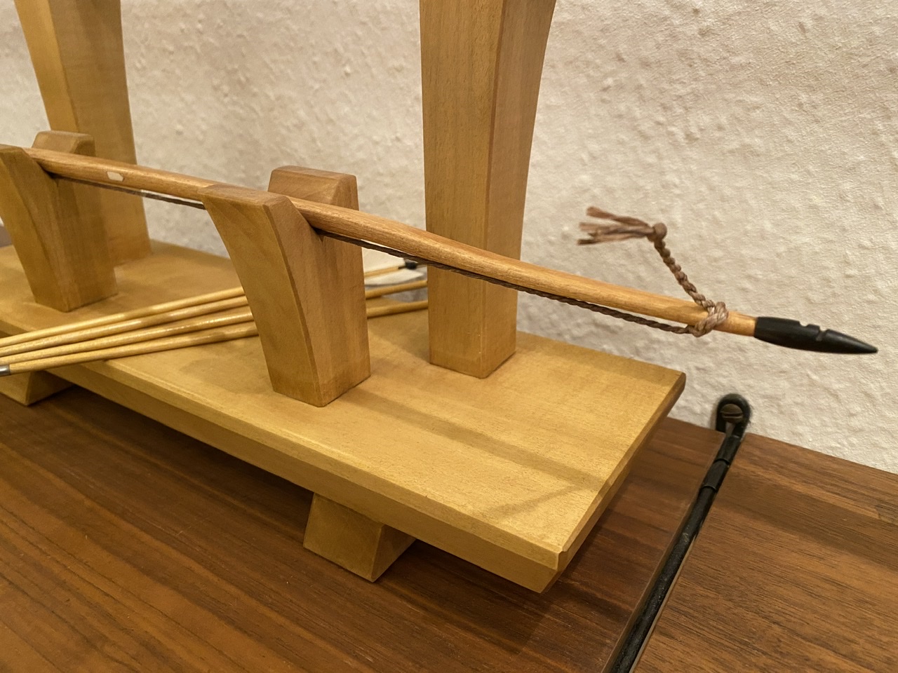

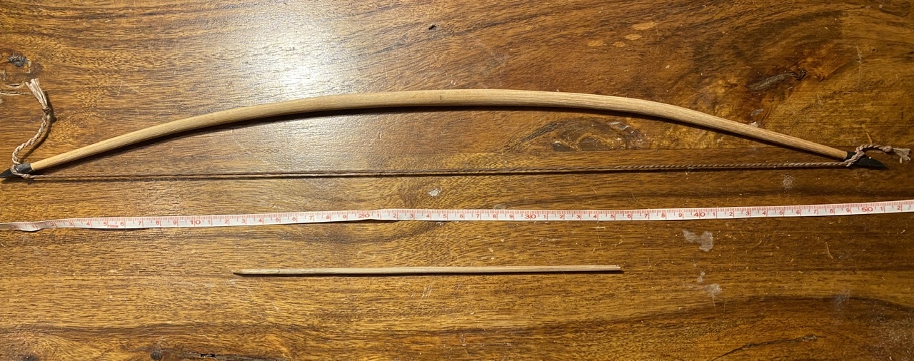

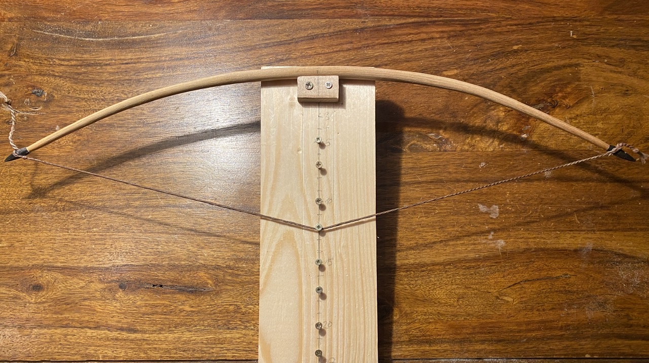

Mäuse-Warbow aus Robinie
Möchte mich an der Erhaltung des Kulturguts ‚Mäusebogen‘ beteiligen:
Warbow aus Robinie mit Horn-Sidenocks
Länge: 50 cm
Auszug: derzeit bis 15 cm (20 cm sollte drin sein)
Standhöhe: 4 cm
Breite in Griff: 11mm
Stärke im Griff: 9 mm
Breite Enden: 5 / 5,5 mm
Stärke Enden: 5 mm
Anm.: Ich scheine als Geigenbauer bei der Disziplin „Mäusebogen“ genau bei der richtigen Größe Bogen angekommen zu sein.
Fummelkram in übersichtlicher Größe läuft problemlos!
Bei meinen 1:1 Bogenbau-Versuchen könnte es durchaus besser klappen.

Zuggewicht?
Muss ein Mäusebogen eigentlich auch 70+ haben um ein Warbow zu sein ?
Zuggewicht Robinien-Mäuse-Warbow
Hatte ich ganz vergessen!
Vorläufig etwa bei 6 kg —> 13#
(Meine Federwaage spricht da noch nicht an, deshalb über Haushaltswaage gemessen)
Zugegeben: Trotz Umrechnung per Verkleinerungsfaktor x3,5 ergibt das noch kein Warbow-Zuggewicht.
Ist also wieder mal nur ein Fake-Warbow! ;-o
Welcher Vogel hat sich für die Pfeilbefiederung in dieser Disziplin eigentlich am besten bewährt?
Amsel,
Huhn,
Taube?
@fatz: Danke für Deinen Beitrag! Werde sehen, was ich machen kann.

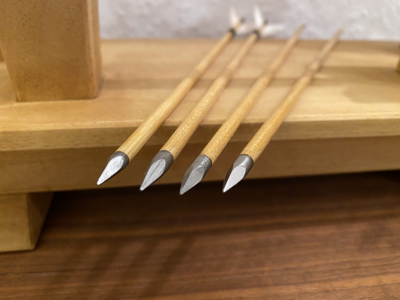

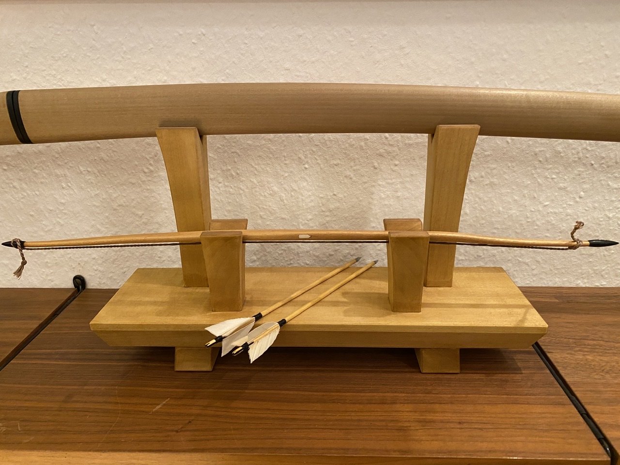

Pfeile zum Mäusebogen
Das fertige Produkt: jetzt auch mit Pfeilen
Schäfte: Ahorn, getapert
Feden: Truthahn (Spitzen)
Selfnock mit Horn verstärkt
Spitzen: Schaftdorn 4 mm Durchmesser, vierkant

Hm! Ned schlecht, wenn da jetzt noch handgeschmiedete Bodkins .....

Schön, dass dieser Faden weiter lebt.
@ kerezst: diese Bogen und Pfeil Kombi ist sehr gelungen und mit viel Liebe zum Detail gemacht. *Daumen hoch"

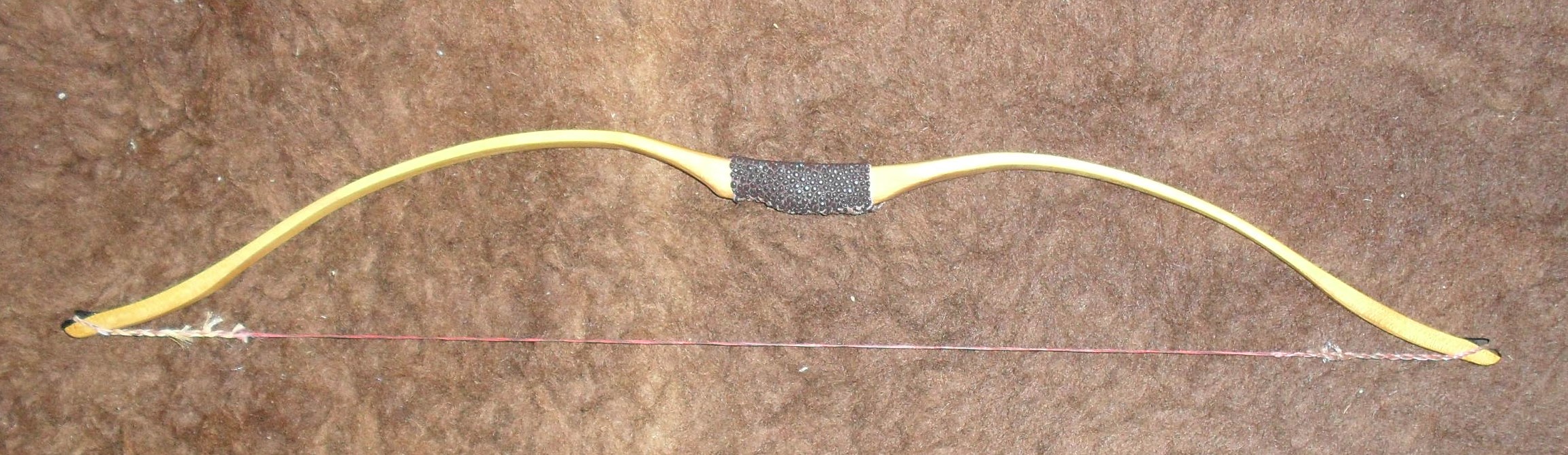

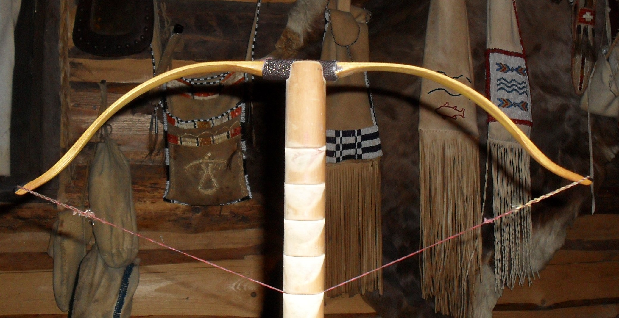

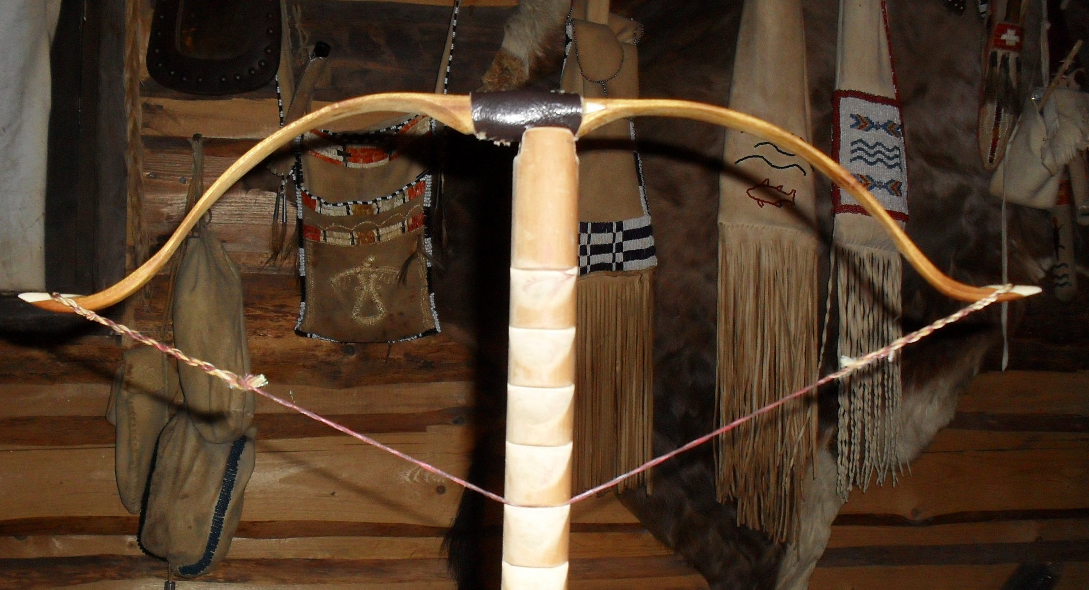

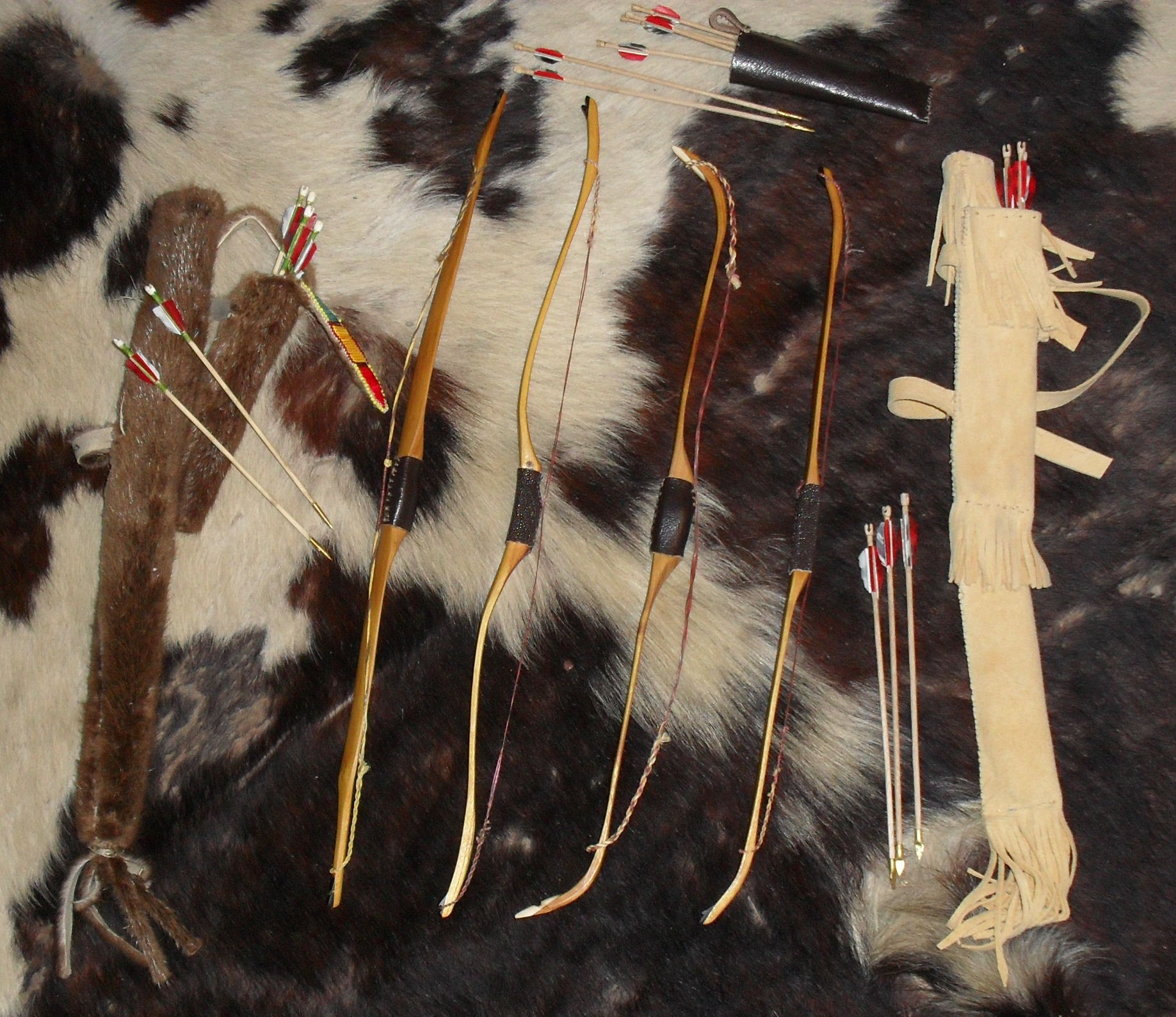

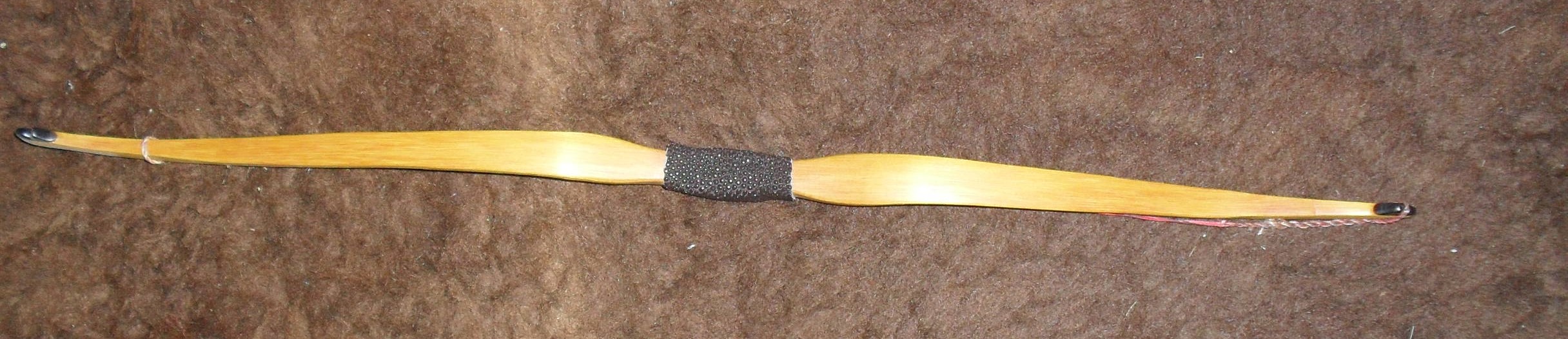

servus beinand,
da ich das gesamte vergangene Jahr leider keine Bogen bauen konnte (rechte Schulter, Sehne angerissen, OP .... Reha usw zog sich fast das ganze Jahr hin) habe ich aus ein paar Osage-Resten auch mal ein paar Bogen gebaut die weniger Kraftaufwand benötigen. Bitte seht mir nach dass die Bilder weder vollständig noch besonders "toll" geworden sind.
die 4 sind zwischen 46 und 51 cm lang, haben FF- Sehnen (2 Stränge) und liegen im Zuggewicht sehr ähnlich mit 10# @ 22 cm.
die, für mich, größere Herausforderung waren und sind die Pfeilchen dafür zu bauen. Das Feingefühl dafür ist nicht so mein "Ding", sorry.
aber, schaut selber, das wichtigste denke ich kann man an den paar Bildern erkennen.

Bei den meisten Bildern würde man tatsächlich nicht vermuten dass es ein Mäusebogen ist. Ich schätze das ist hald auch eine gute größe dafür. Gute Arbeit! Und das Zuggewicht müsste sogar reichen um auf Mäuse jagd zu machen

@Hans1957
Die Bögen sind sehr schön geworden.
Bei den Pfeilen ist sicher noch etwas Luft nach oben. Aber wenn sie gut fliegen, solls auch so recht sein.
Diese kleinen Bögen sind ja ziemlich lustig, zum Beispiel um mal bei Sch****wetter Indoor zu schießen.
Was aber dringend notwendig wäre, sind ein paar Tipps, WIE man mit so kleinem Gerät und seinen Wurstfingern damit vernünftig zielt, schießt und trifft. 3-Finger-Technik und Mundwinkel-Anker ist ja nicht wirklich möglich.
Wenn jemand da eine Gute Idee hat, immer her damit. Evtl. auch in einem neuen Beitrag.
(Mit Release von Compound-Schützen halte ich übrigens für unsportlich und scheidet schonmal aus)
