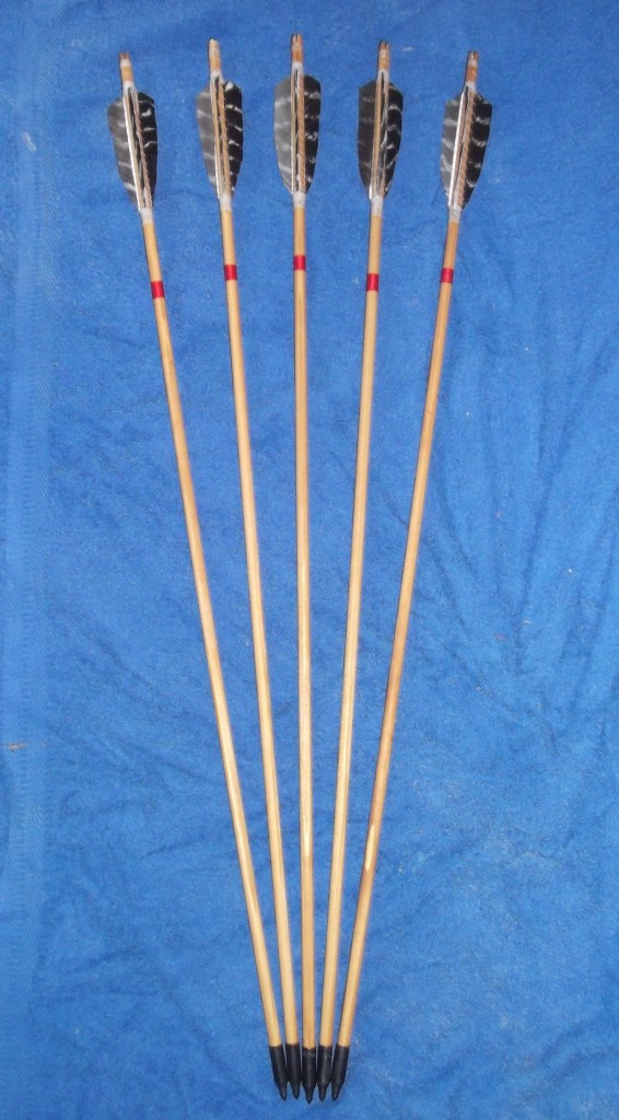

von eddytwobows
Na, dann will ich auch mal...bei dem miesen Wetter bleibt ja fast nix anderes übrig, als Pfeile bauen... :) ;) :D
(außerdem wars auch mal wieder dringend nötig... ;) :D )
Spine für 45-50#
5 / 16 Schäfte (Fichte) auf 29 1/2" gekürzt
versiegelt mit Clou-Bienenwachslasur rot-braun
Standard Feldspitzen
Selfnocks (ohne Inlay)
Handgeschnittene Naturfedern 4" amerikanischer Truthahn (Dank an meinen Weihnachtswichtel... :) )
Fixiert mit Fletchtite, gewickelt mit Zahnseide
"Cresting" gewickelt mit Nähgarn...
etb
