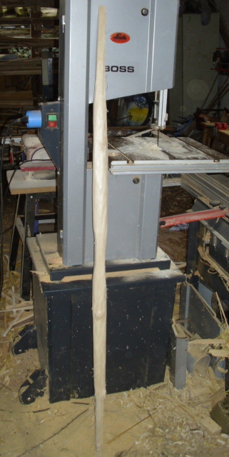

Verfasst: 11.01.2013, 15:22
von acker
Trotz eisiger Kälte , auch in der Werkstatt herrscht väterchen Frost, habe ich den 2ten Holler stave vorbereitet.
Wie bei Nr 1 wurde das Design aufgezeichnet und dann per Bandsäge grob ausgesägt.
Dann ebenfalls mit der Bandsäge die Dicke reduziert .
Oben etwas deflex, da muß gegen gesteuert werden .
Mit Klötzchen unterlegt und etwas reflex aufgespannt
fetter Markkanal :
Nun steht er im Haus zur Trocknung.
weiter : http://www.fletchers-corner.de/viewtopi ... 20#p379820

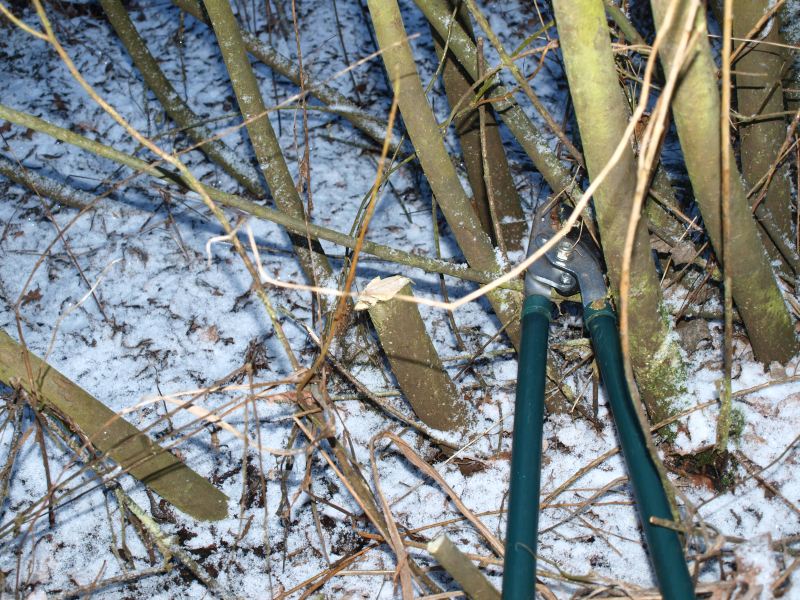

Verfasst: 11.01.2013, 18:14
von Snake-Jo
Ich werfe noch eine Korbweide ins Rennen, gerade noch vor Einbruch der Dunkelheit geerntet.
Vorteil von Weidenholz: biegsam, reißt nicht, trocknet schnell
Nachteil: nicht druckstabil, man benötigt biegsame Äste, sowie Überlänge (190 cm für 28" Auszug)
Der Stab hat 190 cm bei 35 zu 25 mm Durchmesser
