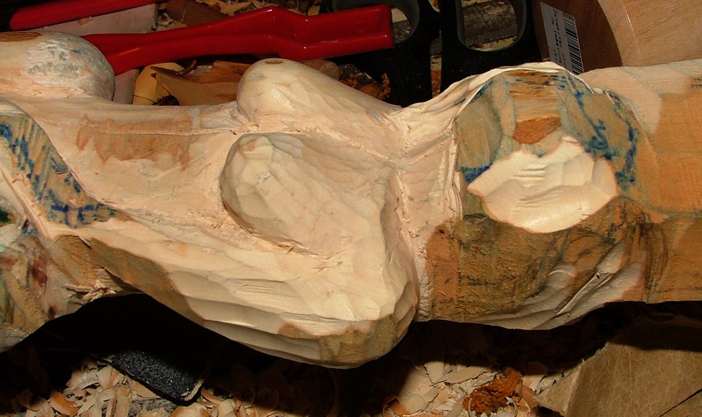

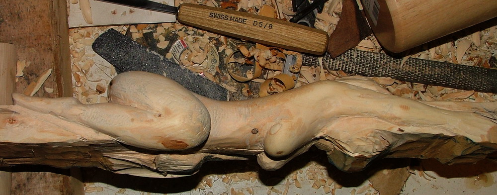

Weissdorn Griff 6
Beitrag von Chirion »
vorheriger Beitrag
so etwas weiter geschnitzt :)
Schulterkontour roh ausgeformt
und dann hab ich mich langsam und vorsichtig an die 2. Brust rangetastet, der Arm ist auch schon mal angelegt und Anfang des Halses definiert.
ist noch der Rohzustand aber ein wenig kann man schon erkennen
so noch mal von der anderen Seite
so für heut reichts mal wieder, gut Ding braucht Weile :)

Das ist wahrlcih eine "geile" Sache
sehr schön weiter so
Beiträge: 10951
Re: "saplingbow" Bogenbauturnier Nr 4
Jo sehr toller Griff, der lädt zum anfassen ein, auch wenn die Lady derzeit einen sehr langen Dammschnitt hat...

@ Acker naja der Zweck eines Griffes ist unzweifelhaft das Anfassen :)
Den "Dammschnitt" werd ich ihr schon noch zupappen ;D

Aber der Ast an der Brust passt ja perfekt............... ::)
@ acker :man könnte aber auch sagen....die Dame reißt sich den A....auf damit die Pfeile später ins Ziel kommen.... >:) ;D ;D
