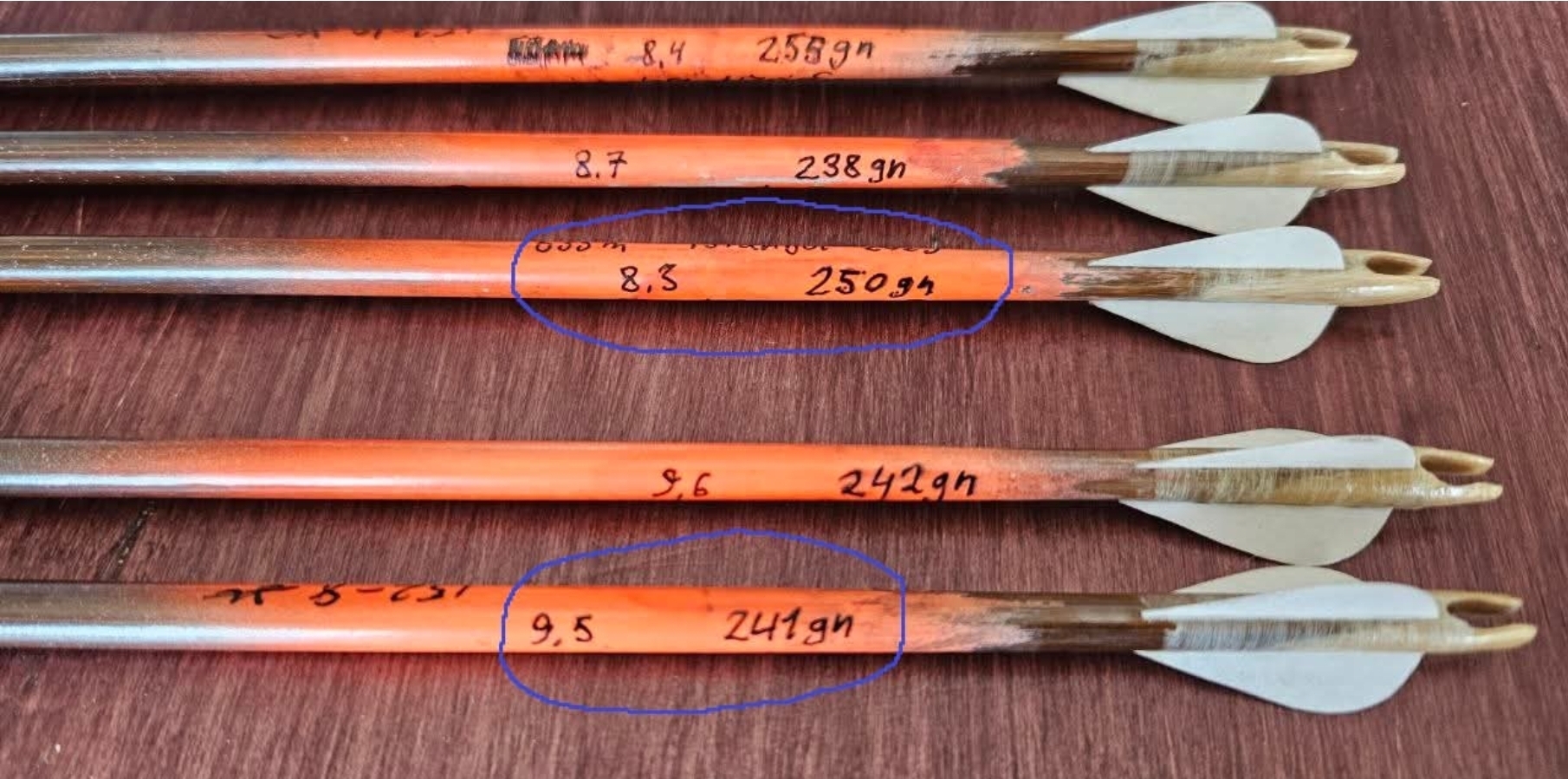

Ich glaub so genau schaff ich das mit der Säge nicht. Mein Ziel wäre es, durch den richtigen Winkel der Flächen und die richtige Breite des Nockbodens, da fast nichts mehr bearbeiten zu müssen. Durchs richtige einkürzen der Nocke, erreiche ich dann das passende maß an Klemmung. Fürs Flightschießen sollen die Pfeile nämlich sehr locker auf der Sehne sitzen, aber das Ende soll eng genug sein das sie nicht runter fallen können. Dann kann man nämlich den Bogen ziehen ohne direkten Kontakt zum Pfeil haben zu müssen. Das stellt einerseits sicher das einem die Vanes nicht im Weg sind wenn sie bis zum Nockboden gehen und andererseits ist es wichtig fürs schießen über Siper, weil es ohne Pfeilkontakt einfacher ist, das einem der Pfeil nicht aus der Rinne fällt.

Also wie geplant hab ich einen der Nussbaum-Vorschäfte in der Mitte aufgeschnitten, innen und außenseite flach geschliffen und mal kontrolliert wie der Nockschlitz dann aussehen würde. Passt glaub ich ganz gut. Ich hab dann Holzleim genommen, weils schnell geht. Nach dem zusammen kleben kurz anziehen lassen damit nix mehr verrutscht und dann die Leimzange drauf.

Sieht auf den Fotos immer noch recht weit aus.
Aber wird schon passen.
Warum hast die Methode gewählt? Ich hätt mir ein paar Hartriegelschösslinge gegriffen und Nocken mit Konus gemacht

fatz hat geschrieben: 12.05.2026, 15:04 Sieht auf den Fotos immer noch recht weit aus.
Weil die Nocken von so ziemlich allen Flightschützen so gemacht werden. Und bei türkischen Flightpfeilen auch so waren. Ivar Malde hat das mal in einem Video erklärt. Ich habs so verstanden das die Nocken, wenn sie so zusammen geklebt sind, die Sehne besser freigeben. Die Nocken werden innen sehr weit gemacht, dass sie sehr locker auf der Sehne schlottern, die Öffnung aber sehr eng, sodass sie fest genug auf der Sehne sitzen, das man den ganzen Bogen am Pfeil baumeln lassen kann. Die Sehne soll so locker sitzen, weil wenn man die Sehne mit dem Daumen mit etwas Abstand unter dem Pfeil zieht, der Winkel oben zwischen Sehne und Pfeil annähernd 45° erreicht, und erst in dieser Stellung im Vollauszug soll der Pfeil fest sitzen.

Unterm Strich ist dann auch ned soooo der Unterschied. Wie die Sehne freigegeben wird hängt von der Form der Nocke ab, nicht wie die entstanden ist.
