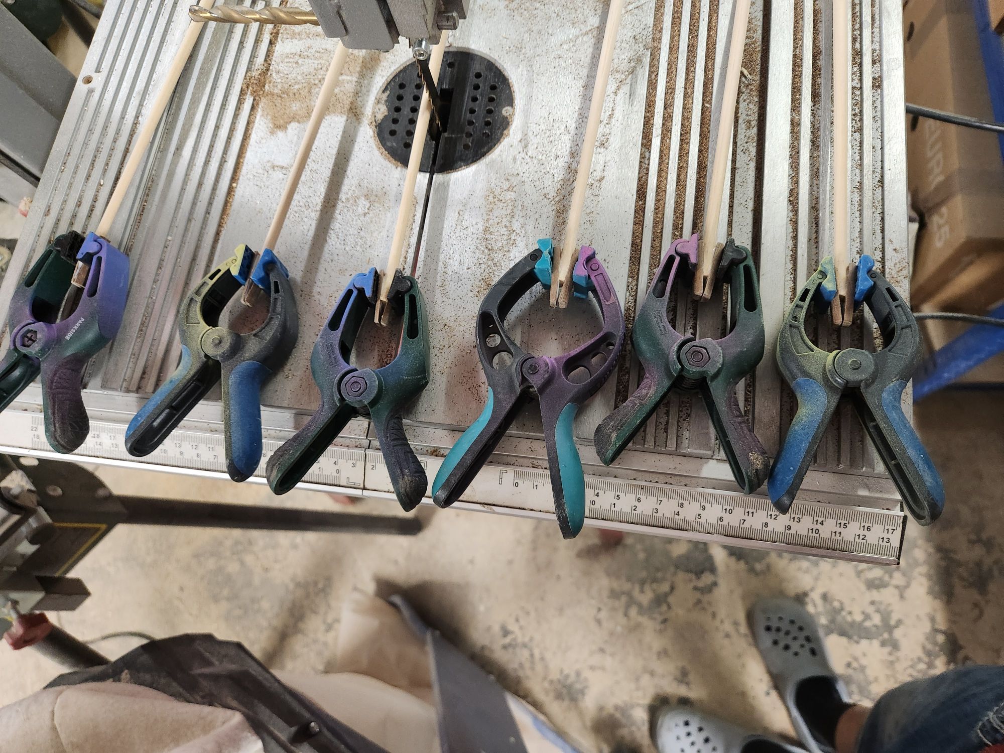

Also wie geplant hab ich einen der Nussbaum-Vorschäfte in der Mitte aufgeschnitten, innen und außenseite flach geschliffen und mal kontrolliert wie der Nockschlitz dann aussehen würde. Passt glaub ich ganz gut. Ich hab dann Holzleim genommen, weils schnell geht. Nach dem zusammen kleben kurz anziehen lassen damit nix mehr verrutscht und dann die Leimzange drauf.

Sieht auf den Fotos immer noch recht weit aus.
Aber wird schon passen.
Warum hast die Methode gewählt? Ich hätt mir ein paar Hartriegelschösslinge gegriffen und Nocken mit Konus gemacht

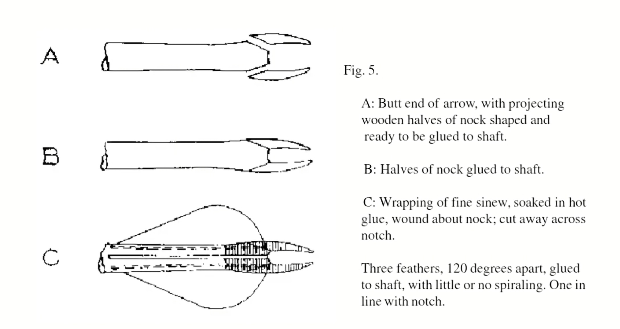

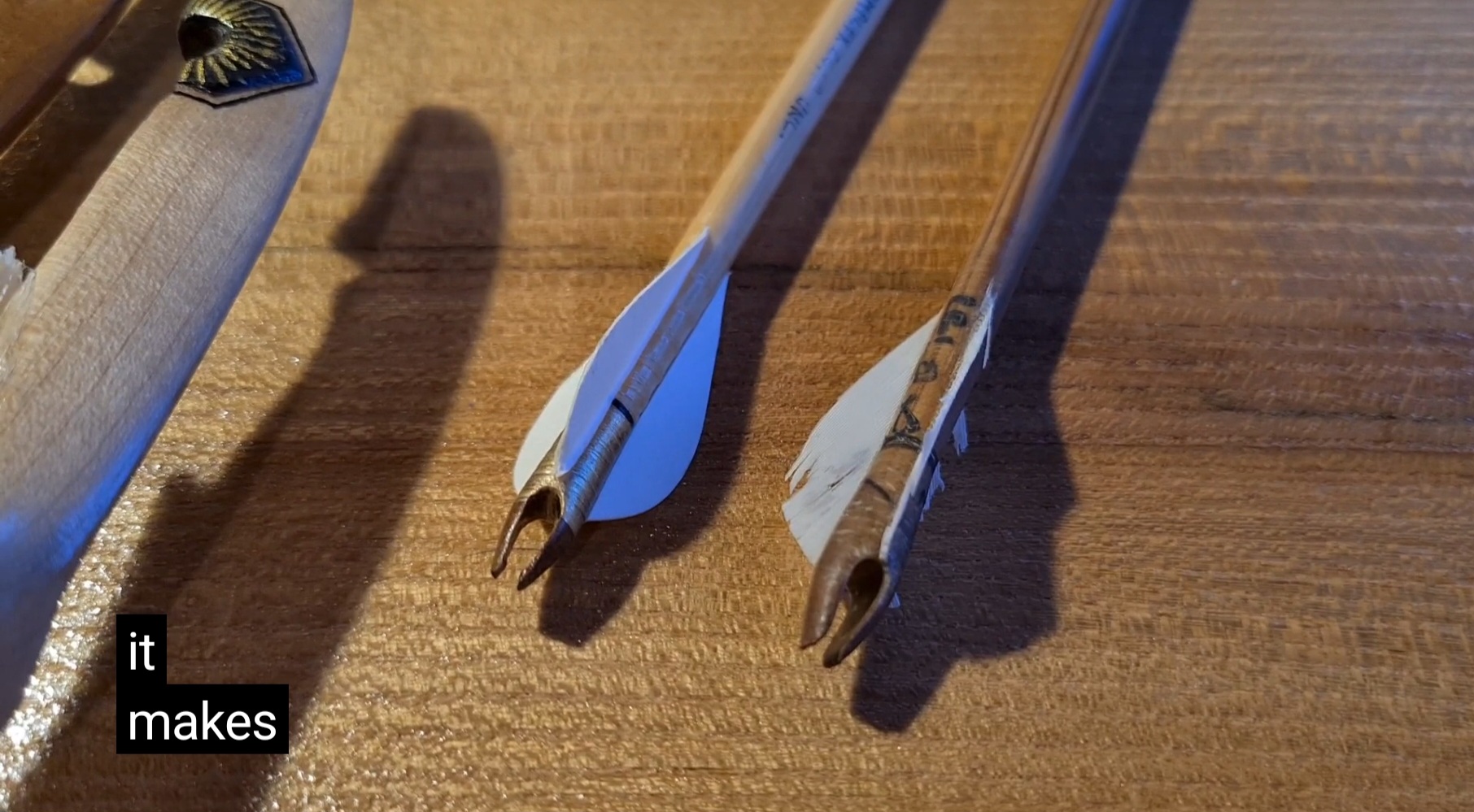

Weil die Nocken von so ziemlich allen Flightschützen so gemacht werden. Und bei türkischen Flightpfeilen auch so waren. Ivar Malde hat das mal in einem Video erklärt. Ich habs so verstanden das die Nocken, wenn sie so zusammen geklebt sind, die Sehne besser freigeben. Die Nocken werden innen sehr weit gemacht, dass sie sehr locker auf der Sehne schlottern, die Öffnung aber sehr eng, sodass sie fest genug auf der Sehne sitzen, das man den ganzen Bogen am Pfeil baumeln lassen kann. Die Sehne soll so locker sitzen, weil wenn man die Sehne mit dem Daumen mit etwas Abstand unter dem Pfeil zieht, der Winkel oben zwischen Sehne und Pfeil annähernd 45° erreicht, und erst in dieser Stellung im Vollauszug soll der Pfeil fest sitzen.
Türkische Pfeile
Türkische Pfeile
Weiß nimma wer das war. Hier sind die Nocken auch so gemacht.
