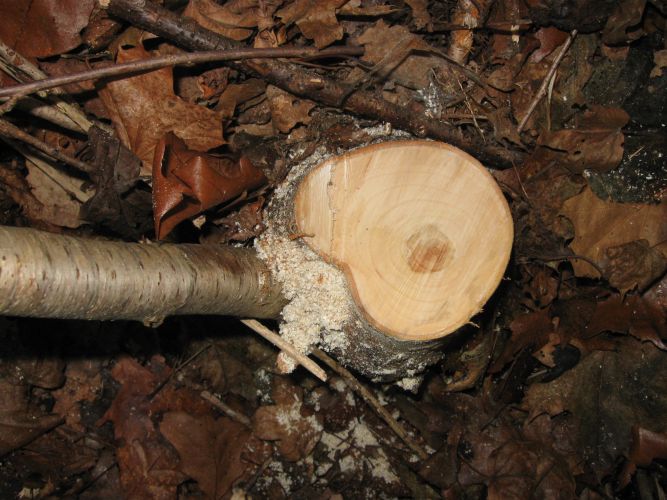

So, ich bin Heute noch mal unterwegs gewesen um einen Sapling für den Raben zu ernten. Ich kenne ja einige Ecken wo Hasel wächst und vor allen wo ich mir auch mal was schneiden darf.
Zuerst das Habitat, die Haselbüsche stehen auf der Wiesenseitigen Seite an einen Waldrandweg neben einen kleinen Bach. Die Wuchsbedingungen sind an der Stelle wirklich gut, viel Licht, viel Wasser, viele Nährstoffe.
Den ausgesuchten und abgesägten Stamm im Busch
Mit einigen männlichen Blütenkätzchen
So sieht er aus, der Korkklotz liegt immer in der konkaven Biegung, das Maßband steht genau bei 2,00 m Länge.

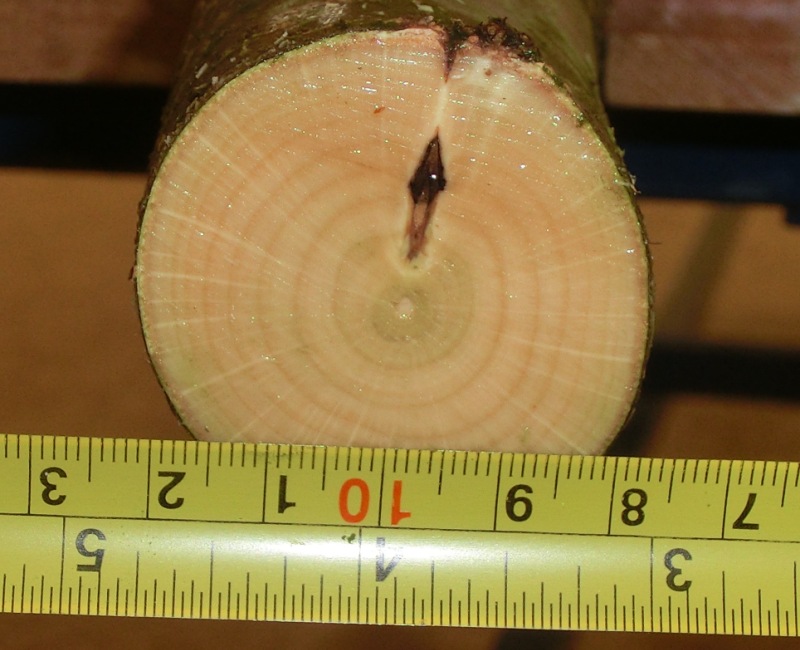

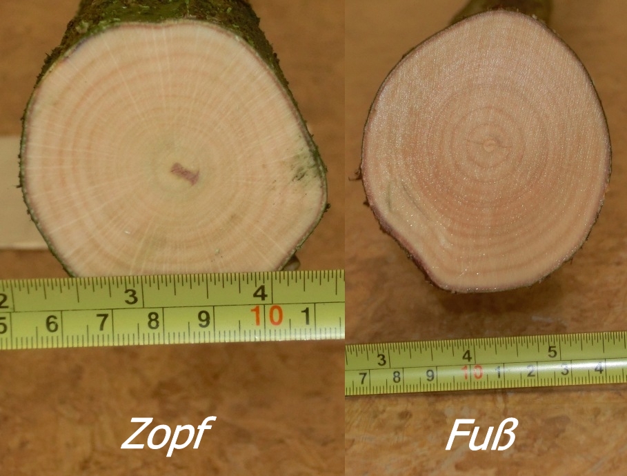

Und so sehen die Jahrringe aus
Hier noch die technischen Daten:
Nutzbare Länge: 324cm
Durchmesser am Fuß: 7,0cm x 8,0cm
Durchmesser am Zopf: 5,5cm x 5,8cm
Reflex über die gesamte Länge: 10cm

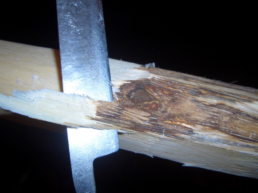

Schwierigste Stelle: Ein Ästchen von 8mm Durchmesser auf der deflexen Seite 13cm vor dem Zopfende, einen Anhalt für Drehwuchs konnte ich nirgends entdecken, wenn dann kann es den nur am Fußende geben.
Die Frage lieber Rabe lautet, wie soll ich weiter Vorgehen, Du baust und bestimmst, ich Handlangere nur?

Schwierigste Stelle: Eine mini Faulstelle (Totast) genau in der Mitte (Griffbereich), und ein paar Abweichungen von der Ideallinie.
Dafür werde ich diesen Stave auf voller Länge lassen, ihn nur entrinden und die Enden versiegeln, darfst den Bogen im Stämmchen selbst finden.

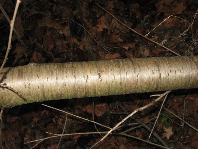

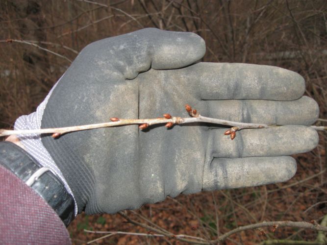

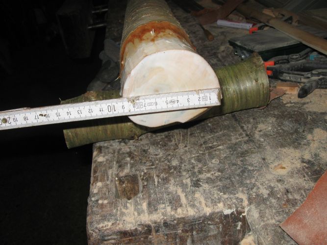

Ich habe eine Kirsche entdeckt,
ca. 9cm Durchmesser, gestern abgeschnitten und Enden versiegelt,
heute entrindet.
Hier die Bilder:
Bäumchen noch am Standort
Rinde-Detail
Rinde-Detail
Knospen
Knospen
Stamm-Stock
Stamm-Stock
Abgeschn. Sapling
Abgeschn. Sapling
Durchmesser
Durchmesser
Beim Entrinden
Beim Entrinden
Fertig entrindet
Fertig entrindet

Ein Tip: du kannst die Kirsche so nicht trocknen, ohne Rinde trocknet der äussere Stammbereich schneller als der innere, das führt dazu dass er schrumpft, der innere noch nasse Teil kann aber nicht nachgeben daher entstehen Risse.
Um dem zu begegnen musst du wenn es die Dicke des Stammes erlaubt, über die genze Länge des Stammes die Hälfte entfernen, entweder durch spalten oder (bei Saplingen sicherer) durch wegschnitzen oder absägen.
Wenn der Stamm zu dünn dafür ist und du für den Griffaufbeu mehr als die Hälfte des Stammes benötigst, dann musst du zumindest im Berreich der Wurfarme den Stamm bis zu Markkanal runterarbeiten, im Griffberreich kannst du dann einen Entlastungsschnitt längs bis zu Markkanal setzten
Wie ich gerade gesehen habe hast du 9cm Durchmesser das sollte für die erste beschriebene Möglichkeit ausreichend sein wenn keine Hinweise auf Drehwuchs bestehen kannst du es mit Spalten versuchen

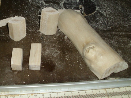

Holler in Form bringen
Verfasst: 10.01.2013, 18:47
von acker

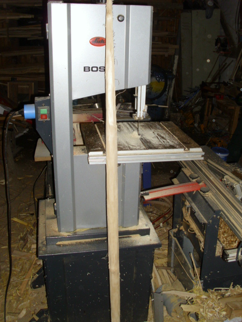

Für den einen Holler habe ich heute 2 Formen gebaut :
Auf einem Holler stave wurde das künftige Design aufgezeichnet und dann großzügig mit der Bandsäge ausgeschnitten, zu meinem Glück hat der Holler keinen nennenswerten Drehwuchs.
Nach dem Aussägen wurde der Holler mit dem Ziehmesser in der Dicke reduziert.
grob ausgesägt :
Messer arbeit :
Dann wurde der noch feuchte Rohling in die Formen gezwungen :
SO wird er nun gedämpft damit er sich in die Form legt, wozu wiederum mein Laminator noch zum Einsatz kommen wird...
Hier das Werkzeug welches nebst Bandsäge,Tellerschleifer und Dickenhobel ( für den Formenbau) zum Einsatz kam :

Das Holz ist aber noch recht feucht und so richtig sicher war ich mir mit dem Jahresring nicht. Da konnte ich so viel Spucke raufschmieren, wie ich wollte. Das ist beim Stück Probehasel anders gewesen. Das konnte ich auch ohne Befeuchtung bearbeiten.
Irgendwie sieht es jetzt so aus, als wäre das, was ich für einen Jahresring gehalten habe, eigentlich drei...
Das passt aber immer noch ins Konzept.
Dreieinigkeit der Jahresringe...
Ich hoffe, das wird besser, wenn das Holz trockener ist. Nach dem Rückenkratzen wiegt er zumindest 2190 g.
