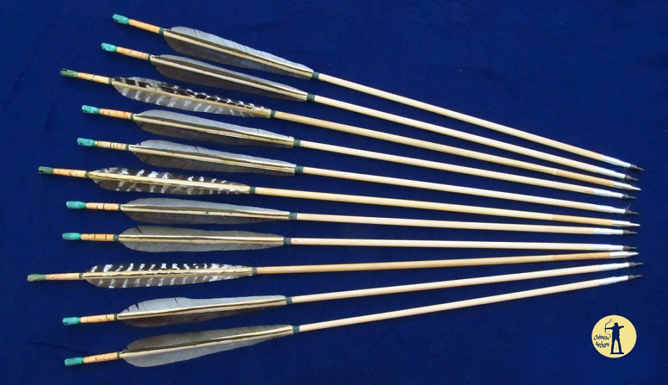

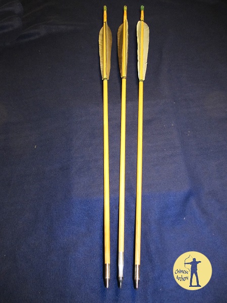

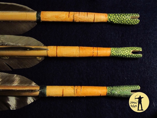

Holzpfeile im mandschurischen Stil für den Übungs- sowie Turnierbetrieb in Anlehnung an historische Vorbilder.
Länge 32,5 Zoll, Durchmesser 3/8-23/64 Zoll, Pappel mit Birkenrinde- und Rochenlederbezug, Seidenpapierwicklung sowie Truthahnbefiederung, moderne Spitzen. Mehr dazu hier!

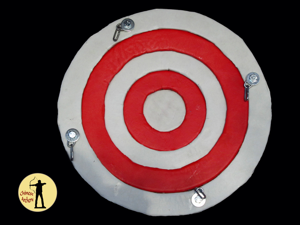

Fünfteilige Zielscheibe in Anlehnung an historische Vorbilder

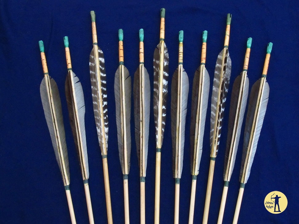

Länge 32,5 - 34 Zoll, Durchmesser 3/8-23/64 Zoll, Pappel mit Birkenrinde- und Rochenlederbezug, Seidenpapierwicklung sowie Truthahnbefiederung, moderne Spitzen (Tophat).
Ralph
Ralph

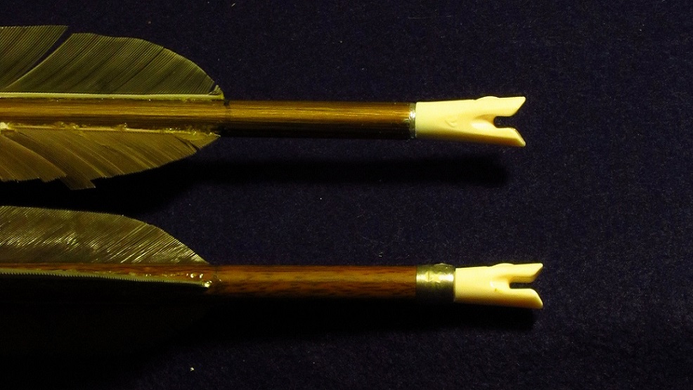

Für Enthusiasten des chinesischen Bogenschiessens mit Schwerpunkt auf mandschurischer Schießweise bietet die Firma
Vermil seit Kurzem Klebe- oder Stecknocken an, mit denen die typischen, taillierten/konischen Nockensektionen der qingzeitlichen Pfeile auf Aluminium-, Holz- und Carbonpfeilen nachgebildet werden können.
Ralph
Ralph

Die Varianten für Holz habe ich in alle Größen schon verbaut und bin recht zufrieden.
Die Qualität ist gut. Durch das traditionellere Design sind sie entsprechend aber etwas schwerer.
Typ M 5/16 = 17 Grain - "M" ist der Mandschu-Style
11/32 = 21,5 Grain
Typ Y 5/16 = 12,5 Grain
Typ V 5/15 = 14,5 Grain
11/32 = 18 Grain
Ein Bearpaw Nocke 11/32 zum Vergleich liegt bei 13 Grain, Bohning 5/16 = 10,2 Grain.
Die Nocken von Vermil sind mittlerweile auch in Deutschland zu beziehen.
...einfach mal nach Boris Ludz und Vermil suchen. Kostet bissl mehr als ne Std. Nocke - aber bezogen auf den Arbeitsaufwand mehr als OK. Er vertreibt laut Webseite derzeit nur die Varianten für Holzpfeile. Kein Shop-System-EMail schreiben...
Gruß Rüdiger
11/32 = 21,5 Grain
11/32 = 18 Grain
Gruß Rüdiger
