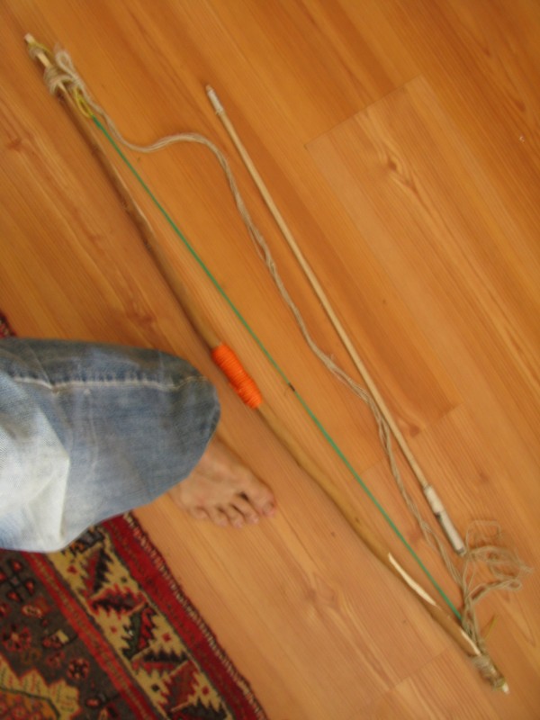

Die längere war zum Aufspannen der kürzeren (der grünen). und die kürzere hat mich dann daranralfmcghee hat geschrieben:Wieso hast Du denn zwei solche Strippen am Bogen? ...
gehindert , dass ich die längere wegbekommen habe ...
Re: mein erster 20 lb aus gescheitem Holz
Ist doch hier tatsächlich ein Posting von mir verloren gegangen oder ich habs irgendwie verwurschtlt. Egal, vielleicht ists eh gescheiter.
Das wichtigste was ich sagen wollte.
Nächste Woche wird Dacron gekauft (fester Vorsatz) und dann wird eine gescheite Endlossehne
gedreht --- Händler samt Öffnungszeiten sind inzwischen bekannt und einer ist sogar in meiner
Nähe (halbe Stunde zu Fuß).
Auch wollte ich mich bei allen bedanken, die die schiere Geduld für diesen endlosen Thread aufbringen.
Das mit den vielen Fäden/Sehnen war wirklich ein Fehler beim Aufspannen. Ist ja logisch
wenn dann die kürzere Sehne die längere Sehne so zusammendrückt , dass man sie nicht
mehr hinauskriegt. Gelöst habe ich das halt dadurch , dass ich die Aufspannschnur hinter
der Nockenwicklung (also ca. 5 cm dahinter) mehrmals umwickle und mit Bogenbauerknoten
befestige. Funktioniert wenns bei den ersten Zentimetern Biegung nicht abrutscht und nach
dem Aufspannen der richtigen Sehne, kann man sie dann leicht wieder lösen.
(( Beim Blödeln bin ich auf das draufgekommen))
Ich verfolge den Thread mit großem Interesse. Ich gratuliere zu deinen Erkenntnissen. Bleib dran.
Idariod
Idariod
Du redest von einem steifen Griff, dabei biegt der Bogen ausschließlich im und kurz neben dem Griff!
LG Zwirn
LG Zwirn
- Benedikt
- Beiträge: 3260
- Hat Dank erhalten: 160 Mal
@Zwirn: Er redet von dem großen Bogen, der biegt sich ja eher nicht im Griff.
@mahagugu: Sieht doch schon gut aus. Zu deinem Aufspannproblem: Mach am oberen Wurfarm ein zweites Paar Sehnenkerben, dann hängst du erst im unteren Wurfarm die richtige Sehne ein und schiebst das obere Ende über den Wurfarm. Dann die Spannschnur am unteren Wurfarm über die eigentliche Sehne legen, also die Sehnenkerbe doppelt besetzen, und am oberen Wurfarm in das aüßere Paar Sehnenkerben einhängen. Dann kannst du den Bogen einfach spannen und dann die Spannschnur abnehmen.

@Benedikt
ja, bin auch der Meinung , dass eine zweite Sehnenkerbe von Vorteil ist ...
@alle
ja, ich hab zwischen durch vom Eschenbogen geredet, was den Griff angeht.
Zum Ankerpunkt habe ich auch nicht wirklich was gefunden , außer im Wiki ...
da war dann unter Blankbogen von Stringwalking und Facewalking die Rede.
Für mich persönlich ist das eher so als erklärt einem wer Kupplung, Gangschaltung
und Tourengeräusche und selber ist man noch nie am Steuer gewesen.
Was kann ich jetzt aus der Blödelei mit dem verhauten Haselstave lernen?
Hmm
--- zweite Sehnenkerbe (erleichtert Aufspannen)
--- grob ausarbeiten und orientieren am Markkanal führt auch zu Ergebnissen
--- Griffverstärkung kann später aufgeleimt werden oder kann komplett fehlen
(z.B. bei Bögen die nicht mehr als 3 cm breit sind )
--- keine Angst vorm Ausziehen haben ... ein Bogen vertragt mehr Kraft als ich glaube

Der Vollständigkeit halber noch einige Details zum Kinderbogen aus Hasel.
Länge 109 cm , Dicke 12-13 mm (nicht so gleichmäßig) , Breite ca. 25 mm ,
eigentlich kaum was an der Breite verändert und das meiste nur halt die letzten zehn
Zentimeter bei den Enden
Zuggewicht gemessen bei ca. 40cm ca. 7 oder 8 kg , das macht dann umgerechnet in Pfund ca. 17# und ca
16" Auszug ...
Schätze mal nachdem ich 50 cm ausgezogen habe , weil ich eine kürzere Sehne aufspannen wollte,
hat der Bogen jetzt ca. 5 cm String-Follow oder Set
Die Sehne hat wieder nicht gepasst. Diesmal war sie aber zu kurz und die Spannhöhe war ca. 20 cm.
Der Pfeil auf dem Bild ist mir auch zerbrochen. Wollte ihn mit der Hand gerade biegen und dabei ists dann
passiert. Hat mich einfach geärgert , dass ich nach zig mal schießen einen gelben Hupfball auf 2 Meter Entfernung
nicht getroffen habe.
Jedenfalls hats mich gewundert mit welcher Leichtigkeit man aus irgendeinen echt schlechten Haselstecken
fast einen 20 Pfund Bogen hinbekommt. Scheinbar ist das nicht wirklich was besonderes bei dem Holz/Material.
Irgendwie hab ich jetzt auch die Angst verloren den Eschenbogen ordentlich zu biegen. Je länger mans hinauszögert ,
desto mehr zieht es sich dahin.
