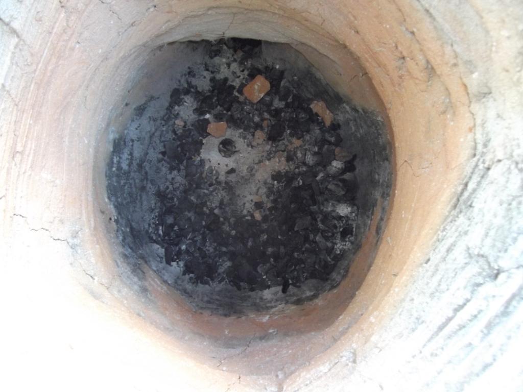

Bilder zur Fehleranalyse...:
Der Ofen von innen, nachdem wir die <br />Restkohle noch von Sa. bis So. haben <br />weiterglosen lassen...
...etwas mehr Licht, bitte...
...der ausgeräumte Boden...<br />Hier kann man schon sehen, <br />wo und wie der Ofen gut gebrannt <br />hat und wo letztlich der Haupfehler lag...
Der Hauptfehler :<br />Der Ofenboden und das Niveau der Zuluftmündung lagen <br />unterhalb des Niveaus der Abluftöffnung und hätten<br />um mindestens 10 cm höher gemußt.
Der Hauptfehler :
Hier kann man es noch mal deutlich sehen,<br />daß die Abluft zu früh aus dem Ofen<br />abfließen konnte...<br /><br />Andererseits ist hier der deutliche Beweis <br />zu finden, daß der Ofen ausreichend Hitze<br />erzeugt hat, um die Mündung des<br />Zuluftrohres zu schmelzen und <br />den sie umgebenden, nur schwach mit <br />Schamotte angereicherten Lehmmantel<br />zu verglasen...
abfließen konnte...
zu verglasen...
