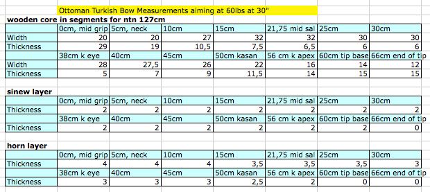

Sodele, habe mir über die Maße/Dimensionen Gedanken gemacht, um die 60lbs zu erreichen. Bin auf das hier gekommen:
Was meint Ihr?

Re: Osmane in spe, angepeilt 60# bei 31"
Ich denke du solltest den Übergang von Griff zu Sal kürzer ausführen. Die schmale Stelle bei 5cm sollte passen (je nach Handgröße), aber bei 10cm kannst du leicht schon die ganze Breite haben. Die Dicke muss dann auch schneller reduziert werden, 10,5 mm wären mir da zu viel. Da verschenkst du sonst wichtigen Biegebereich.
Die Aussage basiert auf meiner Erfahrung mit dem Krabbenbogen. Bei den türkischen hab ich an Erfahrung einen gescheiterten Versuch am Konto, du solltest also sicherheitshalber noch Adams Buch konsultieren.
Daniel

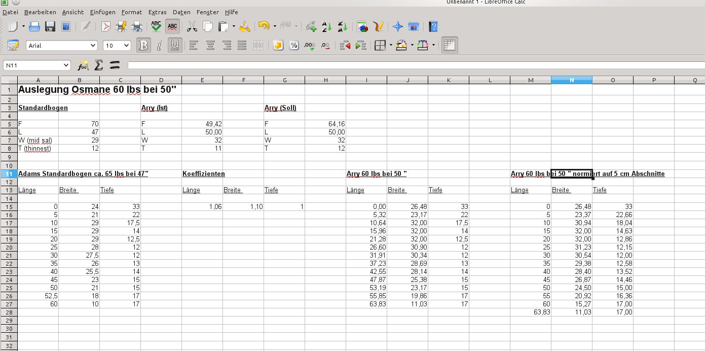

Hallo Arry,
anbei mein Vorschlag dazu als jpg für alle. Das Orginal geht an Dich per Mail damit du darin ggf. arbeiten kannst. Ich glaube dein Bogen wird so wie du ihn dimensioniert hast "nur" ca. 50 lbs bringen.
Viele Grüße und Erfolg
Kevin
Kevin

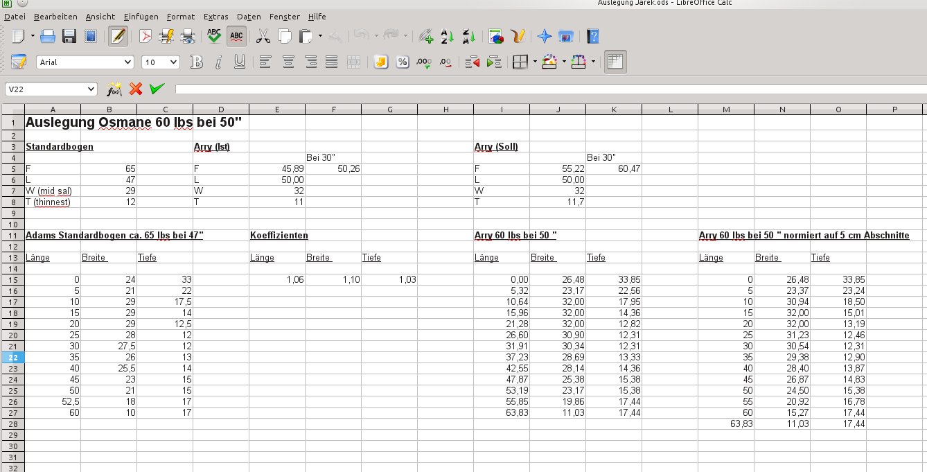

Hallo beisammen,
ich habe noch etwas angepasst:
1.) Den "Standardbogen". Laut Buch 60-70 lbs --> 65 lbs in er Tabelle
2.) Darauf geachtet das der Auszug nicht 28'' sondern 30'' beträgt. Dadurch wird es am Ende bissl mehr. Grundaussage bleibt aber.
Viele Grüße und einen schönen Tag euch.
Kevin
Kevin
Niemand versucht es herauszuholen, wenn er einmal weiß was in Ihm steckt!
Moinsen!
Verständnisfrage an Kevin: Deine Maße sind Holz + Horn + Sehnenbelag, richtig? Dann verstehe ich Deine Maße als Aufruf, den Holzrahmen geringfügig dicker und breiter zu machen, als in meiner jetzigen Planung.
Aber an einer Stelle habt Ihr mir widerstreitende Ratschläge gegeben: Daniel empfiehlt bei 10cm Länge bereits eine Tiefe/Dicke von weniger als 10,5mm. Bei Kevins Maßen wären es selbst, wenn ich 4mm Horn und 2mm Sehne abziehe, immer noch rund 12,5mm Tiefe/Dicke an selber Stelle. Kommt mir in der Tat recht dick vor!
Jarek
Jarek
Hallo Jarek,
zur Verständnisfrage: Ja, die Maße sind Holz + Horn + Sehnenbelag. Geringfügig dicker ja (0,75 mm) aber nicht breiter. In deinen Maßen hatte ich für die Breite 32 mm (Mid Sal) gelesen. Das entspricht in meiner Tabelle dem Abstand von etwa 15-20 cm von der Griffmitte, ganz wie bei Dir
Zum "Widerstreit": Ich kann jetzt nicht viel zu Daniels Aussage bringen, da ich die nicht so recht nachvollziehen kann. Ich glaube er hat die Abmaße in der Tabelle anders interpretiert als sie gemeint waren. Aber da muss er selbst nochmal ran
. Zum Thema selbst: 10,5 mm in einem Abstand von 10 cm zur Griffmitte sind bei einem Osmanen mit deinen Dimensionen fatal. Der Bogen würde während der Reifung enormes Setback entwickeln und beim Einbiegen direkt hinter dem Griff brechen. An euch beide Karpowicz, S. 43. Darauf basieren auch die Abmaße in meiner Tabelle. Stärke des Bogen 10 cm nach Griffmitte: 17,5 mm. Wie gesagt ich denke es ist einfach ein Missverständnis aber das kann Daniel besser aufklären
. Andererseits bezieht er sich natürlich auf einen Krabbenbogen. Dort kann das hinkommen weil:1.) K.B. sehr viel breiter sind. 2.) einen sehr griffnahen Tiller haben (Stichwort Stacking) 3.) Der restliche Wurfarm im Querschnitt entsprechend angepasst wird.
Kevin
Kevin
Nur keine Panik!
Ich hätte gefühlsmäßig den Griff schneller getapert. Ich bin mir sicher, dass das auch kein fatales Szenario rausgekommen wäre. Wenn der Bogen griffnah so schwach ist, dass eine setbackartige Form rauskommt, dann sieht man das auch gleich beim Einbiegen und kann gegensteuern. Aber wie gesagt schau bei Adam nach, bzw. schau dir an wie Kevin zu den Zahlen kommt.
Bei mir ist da die Dicke der Sehnenschicht im Griff übrigens größer als im Rest des Wurfarms. Das ergibt sich einfach durch das Legen der Sehnenbündel über die Reduktion der Breite im Vergleich zum Sal. Ich leg außerdem noch gern zwischen zwei Sehnenlagen ein Bündel über den Griff, dass in den Übergang ausläuft. Kommt halt drauf an, wie man da seine Bündel verlegt und wie die Bündel getapert sind.Ich mach den Griff ohne Sehne zu klein, damit ich ihn dann mit Sehne so belegen kann, dass er gut in der Hand liegt. Das vielleicht auch beim Auflegen bedenken. Sehne wegzuraspeln tut nämlich weh
Daniel
Daniel
