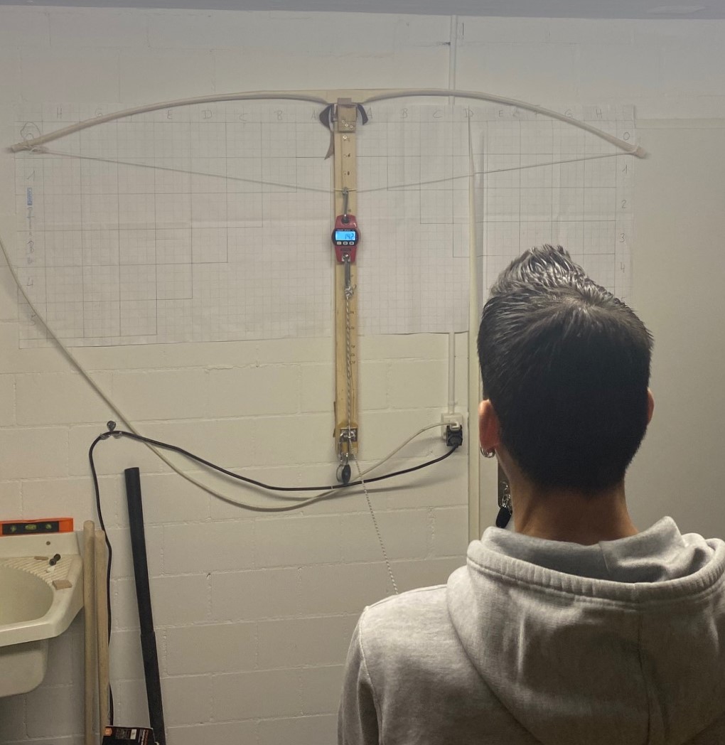

Die heutige Bearbeitung hat erst - wenn überhaupt - geringfügige Verbesserungen gebracht.
Ich stelle das Bild rein, weil mich die Menge an Spanabtrag irritiert - gemessen an der kaum wahrnehmbaren Biegung
ich getraue mich aktuell noch nicht, wieder bis 14 auszuziehen. Täuscht mich die Wahrnehmung oder hat sich effektiv noch kaum etwas bemerkbares verändert?
Nach jedem Abtrag habe ich das Holz durch 20x ausziehen wieder rangetastet
Re: Esche - Einsteigerbogen mit reduziertem Zuggewicht
Verfasst: 14.02.2023, 22:40
von F'al Gran
Ich sag mal so, wenn du das Holz bislang bis 14 " belastet hast, musst du das auch weiter tun, damit du wirklich einen Fortschritt bemerkst...
soweit ich hier sehen konnte, waren das bei 10 " Auszug eine Reduktion der notwendigen Zugkraft von 18 auf 14 # aber ohne nennenswerte Änderung der Biegung.
Der linke WA ist weiter zu stark im Verhältnis zum rechten. Mach mal vorerst nur am linken weiter - nur leicht - und stelle bitte Bilder bis 12 oder sogar 14 " Auszug ein.

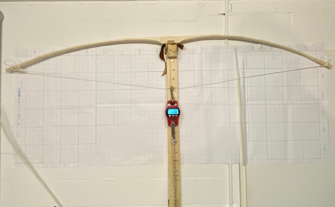

Der heutige Tag brachte verschmälerte und dünnere, begradigte Enden, bei 1.6 und 1.7 cm Breite
Die Sehne verläuft so nach wie vor mittig
Der Rechte WA blieb gegenüber gestern unbearbeitet, der Linke wurde über die gesamte Länge bearbeitet.
Die letzten 20 cm etwas weniger, die letzten 10cm wurden stark bearbeitet, da nun der Grat entfernt und die Breite reduziert wurde und neue Kerben gesetzt
Entspannter Bogen ohne Sehne (geruht über Nacht)
Der Bogen mit schmalen Enden auf Standhöhe (13.5cm) - ohne Waage eingehängt
Auszug 8 Zoll - 7.8#
Auszug 10" - 13# (gestern 13.6)
Auszug 12 "
Auszug 14"
Auszug 15" - 24.4#
Auszug 16"
Nach meinem Auge besteht beim rechten WA noch der "Knick" bei C-D, auf BEIDEN WA sind die Bereiche G-H noch sehr steif.
Zählen G-H bereits zu denjenigen Endbereichen die fast nicht mitbiegen sollen oder muss G noch geschwächt werden?
Stimmt die Biegung bereits soweit, dass ich weiter tillern kann oder muss ich bestimmte Bereiche noch weiter schwächen um einen Bruch zu vermeiden?
Danke für Eure Geduld und Unterstützung.
