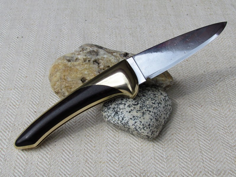

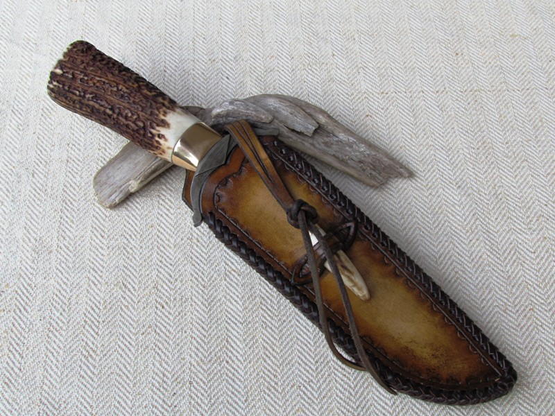

Tom Tom hat geschrieben: 20.10.2019, 17:18 Kleiner Kritikpunkt bzw persönliche Meinung:
Mir würde es bei diesem Jagdmesser besser gefallen wenn die Fuge zwischen Messing und Holz nicht wäre...Würde die Reinigung nach dem Aufbrechen erleichtern.
War auch mein erster Gedanke. Aber eine tolle Arbeit!

Großes Tennis!
Danke für den Upload.
Tom-Toms Kritik ist nachvollziehbar, aber dort wo sich die beiden Radien treffen, sollte dennoch die Reinigung möglich sein.

magenta hat geschrieben: 20.10.2019, 18:40 Ein paar Fragen hätte ich aber doch.
Was ich nicht genau sehen kann - hast Du an der Schneidenseite in der Messerscheide eine Zwischenlage?
Die "rauhen" Stellen an der Klinge außerhalb des Schliffs, sind die gestrahlt?
Das Parier - selbst gegossen? Was ich auch nicht genau sehen kann - hast Du das Parier verlötet?
Und wie stark ist denn nun die Klinge? ;D
- Ja, die Messerscheide hat eine Zwischenlage ... Messerscheiden ohne Keder machen auf die Dauer wenig Sinn.
- Die Strukturen auf der Klinge werden vor dem Anschliff geätzt - erzeuge ich mit nem Batterieladegerät und Salzlauge.
- Das Parier ist aus dem Vollen geschnitzt und verlötet.
- Klingendicke nach dem Griff ca. 5.4 mm - im letzten Drittel auf die Spitze getapert.
Ansonsten danke für die Blumen, freut mich dass es euch gefällt.

Hallo Art,
sehr schönes, ehrliches und kraftvolles Messer!

Interessante Technik, das Ätzen.
Danke für die Infos, wirklich sehr gelungen!

Hallo Michel
Alles wurde eigentlich oben schon erwähnt. Tolles Messer, sauber verarbeitet mit einem Hauch Gerhard Wieland.
Beide Daumen hoch.

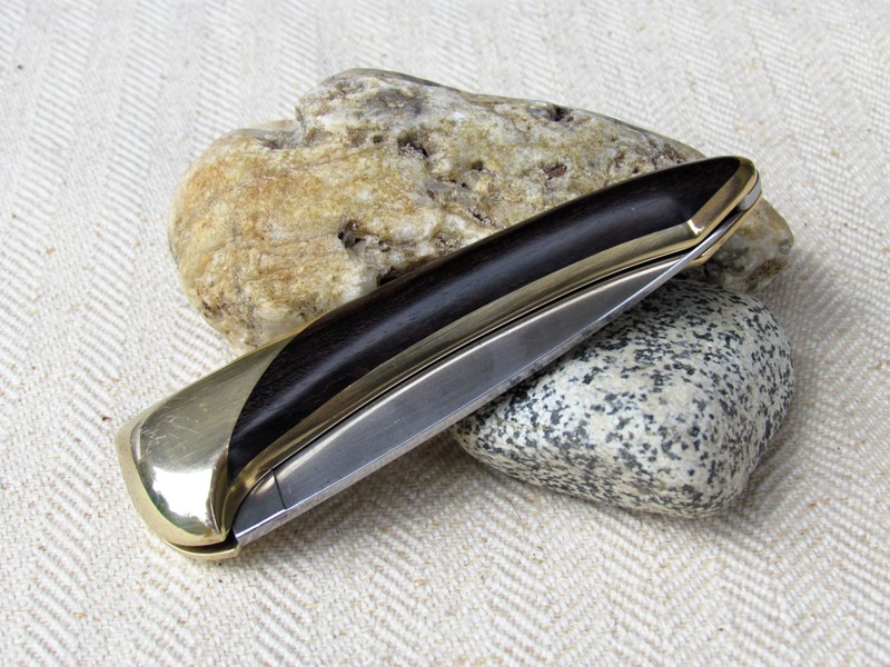

Danke Roland - vor allem für den Hauch Wieland :) unbestritten beeinflussen mich seine Arbeiten und Design.

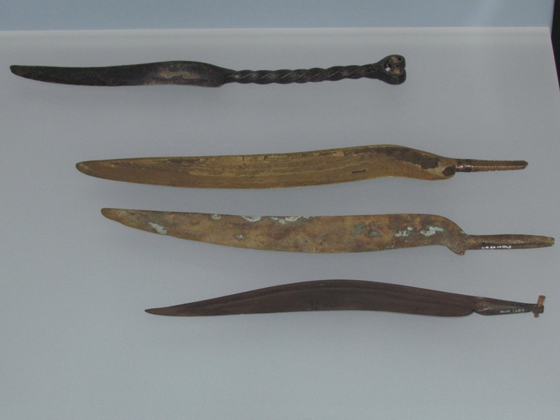

Als Westschweizer faszinieren und inspirieren mich aber auch die Messer aus der La-Tène-Zeit - die fliessenden Linien dieser Klingen finde ich unglaublich elegant.
Insofern versuche ich mich an fliessenden Linien, an der Integration von Parier und Griff ins Gesamtbild und und der Ausgwogenheit der Materialen und deren Farben.
Manchmal gelingts, aber oft leider nicht ...

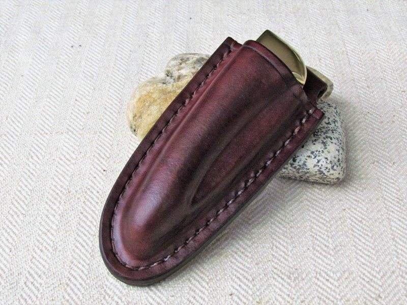

Hier z. Bsp. noch ein Klappmesser das ich vor Jahren hergestellt habe ...

Hallo Michel
Ja Gerhard Wieland hat schon seinen eigenen, unverkennbaren Stil entwickelt. Generell ist es nicht einfach eine Messer zu entwerfen uns sich nicht zu sehr vom vorhandenen beeinflussen zu lassen. Man hat ja den Anspruch was eigenes zu machen. Wie gesagt, ein Hauch Wieland ohne eine Kopie zu sein.
Auch das Taschenmesser ist Dir gelungen. Bin gespannt mehr von Dir zu sehen.

Toller Klapper! Ehrlich!

Sehr schönes Taschenmesser. Hut ab.

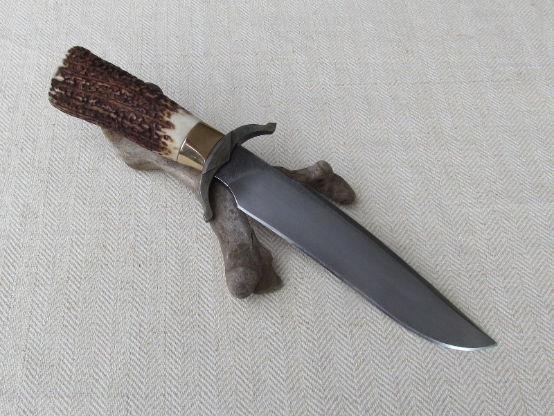

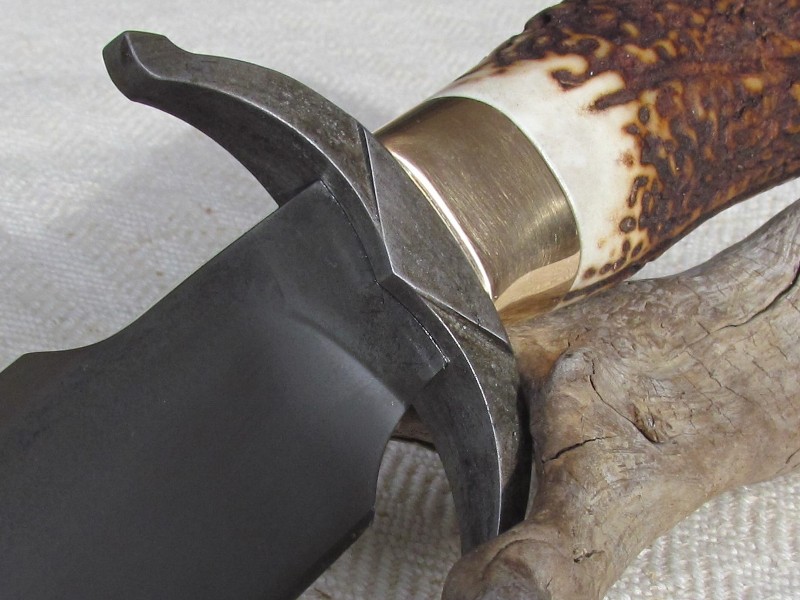

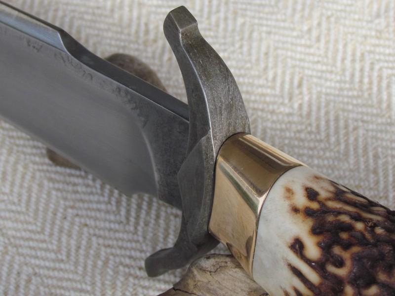

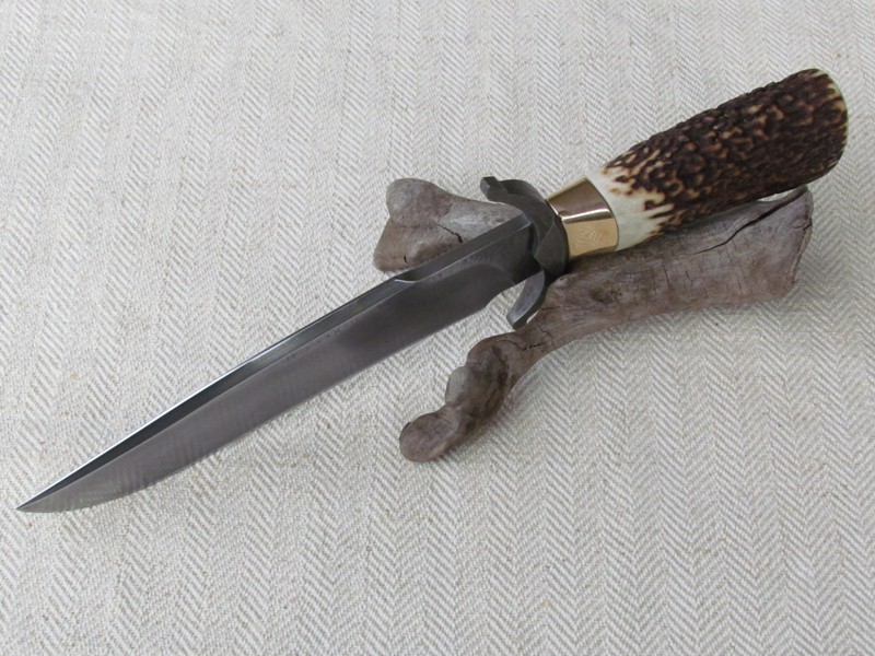

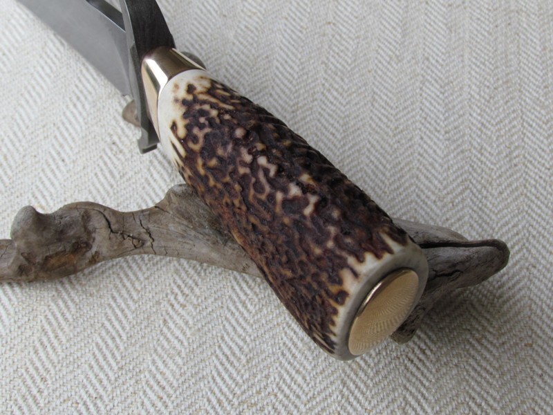

Bowie - frisch aus dem Backofen und endlich, endlich fertig ...
Stahl: O1 / 1.2510 - differentiell gehärtet
Griff: Horn (Abwurfstange aus Ungarn)
Parier: Eisen eines Kettenglieds, Bronze
Gesamtlänge: 30,5 cm / Klinge: 18,5 cm
Klingendicke: ca. 5.4 mm - im letzten Drittel getapert
Gewicht: ca. 410 g

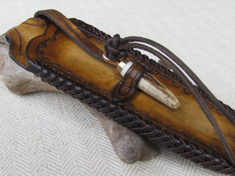

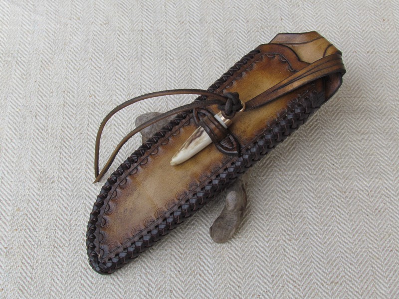

Und hier die Lederscheide im "used style" ...

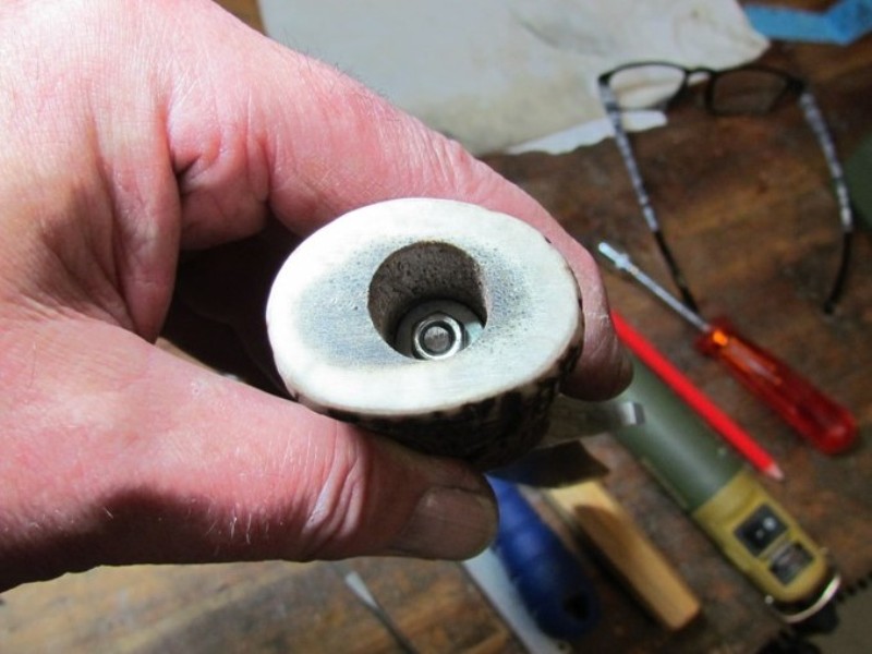

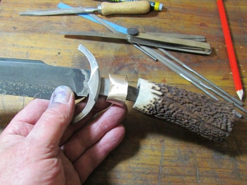

... noch zwei Fotos aus der Bauphase

Servus, da bin ich sprachlos - „breathtaking“ vor allem die Lederarbeit ist eine Augenweide, immer überraschend was alles möglich ist.

Sehr, sehr schön!

Sehr schöne Arbeit!
Respekt
