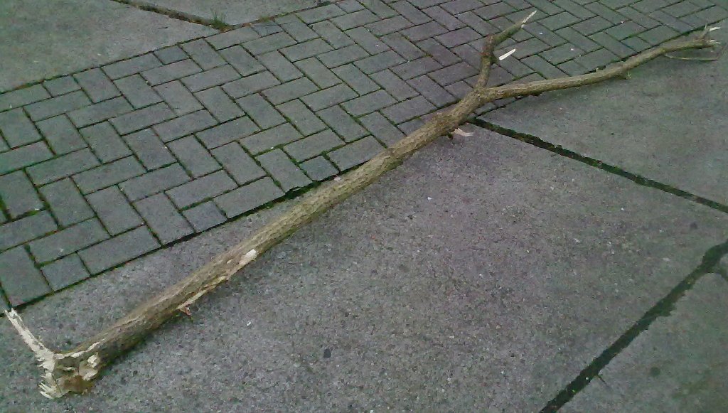

Was hab ich da nur wieder aus nem Schnittholzcontainer gezogen? Das Stück ist gut 2,5m lang und ich habs mit dem Fahrrad quer durch die Braunschweiger Innenstadt nach Hause gefahren. Jetzt weiß wenigstens jeder, dass ich nicht mehr alle Tassen um Schrank habe ...
Ich halte es für Hollunder. Blätter waren leider keine mehr dran. Grundsätzlich lagen im Container Äste, die ein wenig nach Kornelkirsche aussahen. Das hat aber wohl nicht viel zu sagen, weil da auch Hasel und anderer Schnickschnak war.
Weiß jemand, was ich da erwischt habe?
Gut 2,5m Holz

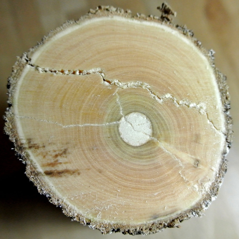

Querschnitt
Querschnitt

Jetzt weiß ich auch noch nicht, wie ich den Lagern soll. Enden hab ich schonmal versiegelt, aber Rinde ist noch drauf. Ich tendiere zu Rinde runter und beide zukünftigen Wurfarme auf den Markkanal runterarbeiten. Oder lässt sich da mehr retten?

Das sieht stark nach Holler aus, ja. Mach die Rinde runter und arbeite die WA auf den Markkanal runter. Griff und Enden versiegeln und nicht zu warm lagern, sonst reißt Dir der Griff bauchseitig ein.

Ich bin mir zu 99% sicher, das es 1,20m brauchbarer Holunder ist. Wenn er nach dem Trocknen mit der Bandsäge geteilt wird, dann sollte es zwei schöne Billets zum spleissen geben. ;)

Danke für die Einschätzungen. Dann wird das wohl mein erster Holler :)
Ich komm so schnell nich an ne Bandsäge und meine Japansäge ist nicht für Längsschnitte. Also muss ich wohl oder übel ne Menge Hackschnitzel produzieren und beide Seiten runterarbeiten.

Paß bei der dünneren Seite auf, daß Du nicht zu viel wegnimmst, also nicht unbedingt bis zur Mitte des Kanals. Ansonsten wird Dir, je nach Design des WAs, mal schnell der WA schon von Beginn an zu schwach. Nur als Hinweis aus eigener leidvoller Erfahrung ...

Na an den Enden braucht so ein Wurfarm ja maximal (großzügige) 1,5 cm Breite. Da dürfen es am dünnen Ende also ruhig 3 cm sein. Der Griff hätte den 4 cm und man ließe ihn im Wesentlichen unbearbeitet und auf der anderen Seite müsste man von den 5 cm einiges runterarbeiten.
Allerdings bleibt dann je nach geplanter Stärke einiges vom Markkanal im Bogen. Da wird dann halt nicht gespalten sondern mit der Bandsäge oder dem Ziehmesser runtergearbeitet. Schau die mal die Holunderbögen aus den Saplingturnieren an.

Hihi - die Rinde ist ja total weich. Hab sie vorsichtig mit dem kleinen scharfen Ziehmesser über Kopf runtergenommen. Das ging prima und im Gegensatz zur Platane, an der ich grad arbeite, sieht man die Jahresringe total toll :)
