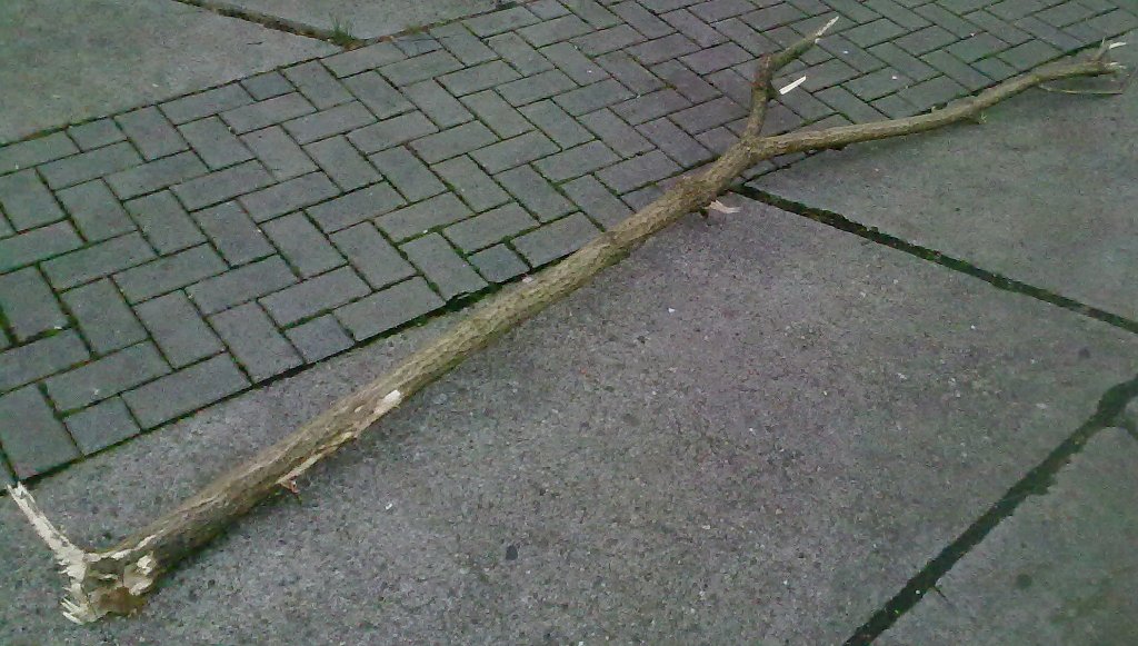

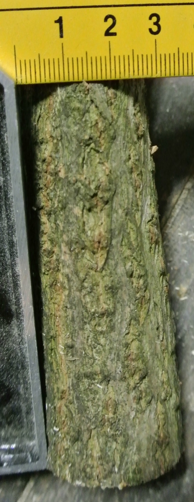

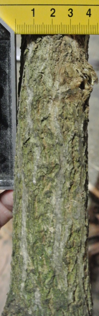

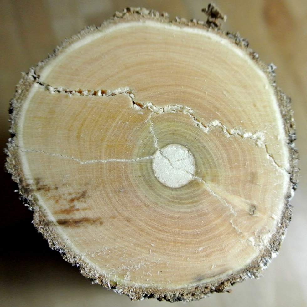

Was hab ich da nur wieder aus nem Schnittholzcontainer gezogen? Das Stück ist gut 2,5m lang und ich habs mit dem Fahrrad quer durch die Braunschweiger Innenstadt nach Hause gefahren. Jetzt weiß wenigstens jeder, dass ich nicht mehr alle Tassen um Schrank habe ...
Ich halte es für Hollunder. Blätter waren leider keine mehr dran. Grundsätzlich lagen im Container Äste, die ein wenig nach Kornelkirsche aussahen. Das hat aber wohl nicht viel zu sagen, weil da auch Hasel und anderer Schnickschnak war.
Weiß jemand, was ich da erwischt habe?
Gut 2,5m Holz
Gut 2,5m Holz

Jetzt weiß ich auch noch nicht, wie ich den Lagern soll. Enden hab ich schonmal versiegelt, aber Rinde ist noch drauf. Ich tendiere zu Rinde runter und beide zukünftigen Wurfarme auf den Markkanal runterarbeiten. Oder lässt sich da mehr retten?

Das sieht stark nach Holler aus, ja. Mach die Rinde runter und arbeite die WA auf den Markkanal runter. Griff und Enden versiegeln und nicht zu warm lagern, sonst reißt Dir der Griff bauchseitig ein.

Ich bin mir zu 99% sicher, das es 1,20m brauchbarer Holunder ist. Wenn er nach dem Trocknen mit der Bandsäge geteilt wird, dann sollte es zwei schöne Billets zum spleissen geben. ;)

Bei der Gelegenheit wüsst ich gern mal wie dick so ein Hollerstämmchen denn mindestens sein soll für einen vernünftigen Bogen? Ich frage bloss weil ich irgendwann mal meinen Holunders zu Leibe rücken sollte - einige lange Geraden sind jetzt zwischen 4 und 5 cm stark... Gefühlsmässig würd ich denken, dass 6 cm die Untergrenze ist. Oder nich?

6 cm wird schon knapp aber geht. Borke und Markkanal weg bleiben da max. 2,5 cm Restdicke... 8 cm wären besser...

Na an den Enden braucht so ein Wurfarm ja maximal (großzügige) 1,5 cm Breite. Da dürfen es am dünnen Ende also ruhig 3 cm sein. Der Griff hätte den 4 cm und man ließe ihn im Wesentlichen unbearbeitet und auf der anderen Seite müsste man von den 5 cm einiges runterarbeiten.
Allerdings bleibt dann je nach geplanter Stärke einiges vom Markkanal im Bogen. Da wird dann halt nicht gespalten sondern mit der Bandsäge oder dem Ziehmesser runtergearbeitet. Schau die mal die Holunderbögen aus den Saplingturnieren an.

Hihi - die Rinde ist ja total weich. Hab sie vorsichtig mit dem kleinen scharfen Ziehmesser über Kopf runtergenommen. Das ging prima und im Gegensatz zur Platane, an der ich grad arbeite, sieht man die Jahresringe total toll :)
