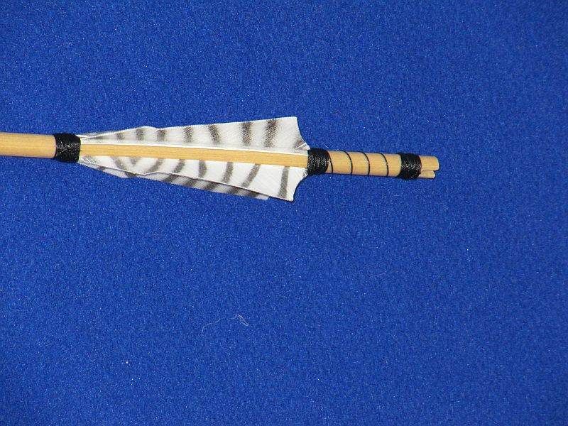

Natürlich gibt es auch gleich etwas zu sehen und zwar meine beiden neuen Pfeilsätze:
Satz 1:
Material: Fichte 5/16 (zweimal lasiert)
Spine: 60-65#
Gewicht: 524, 525, 528, 528, 531, 531 grain und Flu-Flu 535 grain
Länge: 31,2"
Selfnocks
Federn: 4" Sting 4-fach befiedert und für Daumenablass ca. 3/4" in Richtung Spitze gesetzt
Spitzen: 125 grain (parallele Schraubspitze)
4" Sting auf Fichte
4" Sting auf Fichte

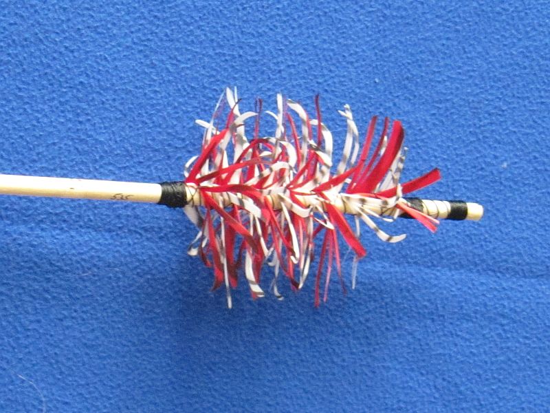

Flu-Flu in weiß-rot
Flu-Flu in weiß-rot
Satz 2:
Material: Bambus (waren schon vorlackiert)
Spine: 60-65#
Gewicht: 506, 507, 508, 509, 512, 514 grain
Länge: 30,5"
Selfnocks ohne Inlays
Federn: 3,7" bei voller Höhe einer Graugans-Aussen-Fahne und für Daumenablass ca. 3/4" in Richtung Spitze gesetzt
Spitzen: 100 grain (5/16 konische Schraubspitze und 1mal 11/32 paralle Schraubspitze)
3,7" Graugans-Aussen-Fahne auf Bambus
Bei vier Federn pro Pfeil war es mir zu mühsam, sauber durch die Federn zu wickeln.

Re: Pfeilpräsentationen 2013
Verfasst: 07.02.2013, 21:04
von Feirefiz
Sehen prima auf deine neuen Stöckchen. Bin gespannt wie sie fliegen.
Verfasst: 07.02.2013, 22:18
von EddieDean
@grumpf
Wo hast du den 5/16 Fichte in dem Spine herbekommen?
Ach ja, zu den Pfeilen....mach mal mehr Farbe ;)
Die Gewichtsunterschiede kannst du gut mir ein paaar Lackschichten ausgleichen.
Stephan
Verfasst: 07.02.2013, 22:38
von grumpf
@EddieDean
die 5/16 in 60-65 waren eher Zufall, da bei dem Händler keine 11/32 auf Lager waren. Hier der Link:
http://www.eifelpfeil.de/index.php?opti ... &Itemid=56
Am besten Du fragst einfach nach. Im regulären Programm scheinen diese Schäfte nicht zu sein.
Farbe kommt bei den nächsten wieder, ich wollte mal was pseudo historisch/natürliches. ;D
Wann soll ich den Lack zum Gewicht angleichen auftragen? Nachdem der Pfeil quasi fertig ist? Dann kann ich noch Unterschiede von den Federn und der Wicklung ausgleichen. Oder vorher.
Jens
Verfasst: 08.02.2013, 08:09
von EddieDean
Ah, Eifelpfeil... doch die Herren kenne ich sehr gut :)
Den Lack trage ich vor dem Befiedern auf bis die Schäfte aufs grain genau passen.
Nach Federn und Wicklung gibt es da dann nur eine Differenz von mal 2grain.
Allerdings muss ich natürlich erwähnen, dass das Pfeilgewicht so mein Steckenpferdchen ist und ich nicht denke das das jetzt das wahnsinns Trefferbild verursacht. Aber ich liebe es exakter Pfeile aus Holz, im Vergleich zu Carbon, zu fertigen.
Ach ja, zu letzt gibt es noch eine Schicht Lack nach dem Befiedern. Zwischen den Federn geh ich mit einem Pinselentlang und versiegel auch gleich die Wicklungen mit.
Als Lack nehme ich übrigends Treppenlack. 4 Schichten als Grundversieglung und dann wird angepasst.
Stephan
