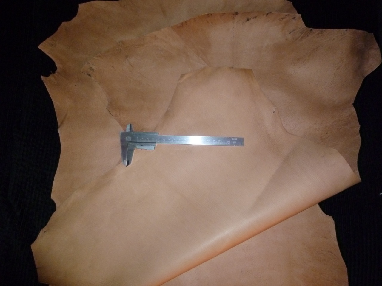

Heute gelang es mir, schon mal Leder zu kaufen, mit dem der Bogen später beklebt werden kann: dünn (unter 1mm), glatt und vegetabil gegerbt (lt. Karpowicz wichtig damit die Bemalung hält, bei chromgegärbtem Leder geht die Farbe schon mal ab). Haben zwei Ziegen gespendet ::)
Grüße!

Na, die zwei Ziegen sind nicht umsonst gestorben ;) Im Reflexbogen-Buch hab ich was von Rohhaut gelesen, gabs einen bestimmten Grund, warum du dich für dieses Leder entschieden hast (außer dass die Farbe darauf hält)?

Ui, gute Idee eigentlich. Rohhaut hatte ich jetzt nicht auf dem Schirm. Karpowicz schreibt von ganz dünnem gegerbten Leder "wie man es auch für das Binden von Büchern verwendet". Den habe ich halt gründlicher gelesen als das Reflexbogenbuch ::)
