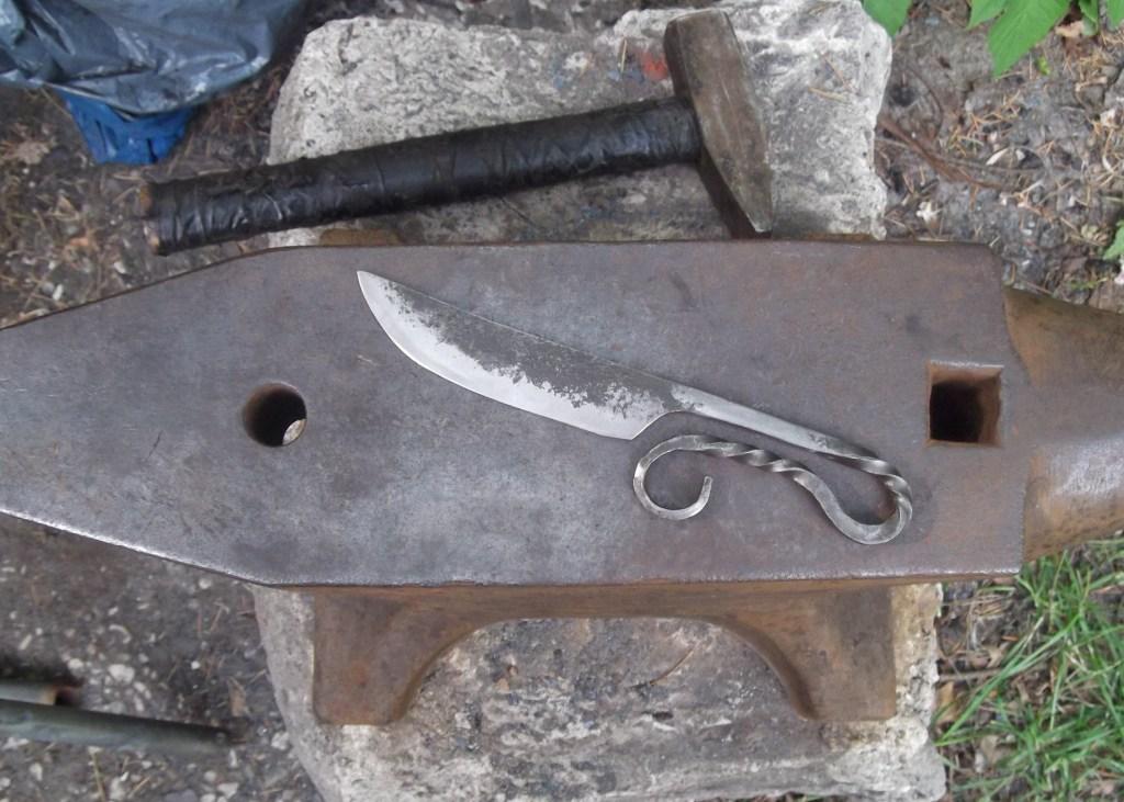

Sehr schöne Klinge.
Ja, ein Hohlschliff ist nicht zum hacken geeignet, dafür ist er umso schneidefreudiger
Einzige Kritik, die Edelstahlbacken scheinen nicht ganz zu passen und ihre Vernietung könnte noch etwas sauberer sein.
An sonsten ein wirklich schönes Messer.
Die Scheide gefällt mir übrigens auch sehr gut!

Re: Messer die 5. (ab 20.01.2011)
Ich weiß, ich weiß. War mein erstes richtiges Messer und hat entsprechende Fehler. Allein das Projekt Edelstahl bohren war ein riesen Drama. Letztendlich musste ich dann 4,15 mm Bohrer für 4 mm Nietstifte nehmen, was man eben leider auch etwas sieht. Man lernt je jedesmal dazu. Auch bei der nächsten Scheide wird das eine oder andere Detail dann schon besser gelöst sein.bastler hat geschrieben:Sehr schöne Klinge.
Ja, ein Hohlschliff ist nicht zum hacken geeignet, dafür ist er umso schneidefreudiger![]()
@Buddelfrosch
Gefällt mir sehr!
Für Pfeilauswurzelpopelmesser hat sich bei meinen Klingen eine tantoartig, steile Spitze, mit etwa 8mm Kantenlänge und einseitigem Schliff, am besten bewährt. Bei Rechtshändern sollte die rechte Seite geschliffen sein.
Bei harten/ zähen Material( Leder, Fleisch, usw.) nicht! Das hat mit der progressiv mit der Schnittiefe steigenden Reibung, bei diesem Querschnitt, zu tun.
Richtig ist: Klingen mit Hohlschliff lassen sich einfacher nachschärfen.
Erinnert mich an mein erstes feststehendes Messer, das ich als Junge mal bekommen habe.
Die Form gefällt, die Klinge und die Scheide sehen sauber aus. Mein Kritikpunkt sind auch die Backen aber das wurde oben schon erwähnt.
Zum bohren von Edelstahl. Baumarktbohrer kannst Du hier knicken (meine Erfahrung)? Ich habe mit HSS-G-Co Bohrern gute Erfahrungen gemacht. Richtige Drehzahl, Vorschub und Schneidöl sind hier pflicht. Ich hole meine Bohrer im Werkzeugfachhandel und hole mir auch nur dei Größen die ich brauche, keine Sätze.
Roland
Ich machs genauso. Nur die Größen, die ich brauche, und dafür lieber 3 Bohrer zum Preis einer ganzen Praktiker-Schachtel!Holzbieger hat geschrieben:Hallo,

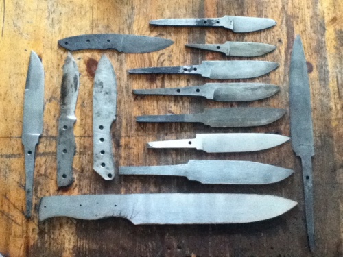

@Buddel
schönes Messer!
Sieht echt professionell aus
Politur und auch die Gravur bzw Punzierung auf der Klinge sind klasse.
Wie machst Du die denn...?
@ Einfachsven
Also wenn Du, wie Du sagtest, ohne Nieten zurande kommen willst, dann köntest Du z.B. den Griffbereich zu einer schmalen Angel schleifen und in den Griff einkleben. Dann brauchst Du eigentlich bloss ein Loch längs durch den Griff bohren.
Ich häng mal ein Bild an...
da sind diverse Rohlinge zu sehen, welche die in den Griff eingelassen werden und welche die Griffschalen bekommen.
Bei Messern mit eingesteckter Angel ist die eleganteste Variante wohl die im Stil der skandinavischen Messer. Da macht man den Griff gern aus schmalen Scheiben - sieht gut aus und erleichtert sogar das Ausarbeiten der Passung für die Angel

Nebenher noch... zum Bohren von Stahl...
Man kann den Griffbereich in aller Regel etwas anlassen so dass er sich feilen und auch bohren lässt.
Dazu schmirgelt man ein Stück davon blank - nur so dass man den Stahl ohne Zunderschicht sieht.
Ich würde evtl einen feuchten Lappen um die Klinge wickeln und dann den Griffbereich in eine Flamme halten - Spiritusbrenner, Gasherd, Grill,... irgendwas...
Man wird auf der geschmirgelten Stahlfläche Farbveränderungen sehen - erst strohfarben, dann braun, violett, tiefblau...
Wenn sich eine tiefblaue Farbe eingestellt hat ist der Stahl in aller Regel weich genug dass er sich gut bohren und auch feilen lässt.
Das ist vorausgesetzt der Stahl ist ein simpler Kohlenstoffstahl der auch durch Glühen und Abschrecken und Wasser/Öl gehärtet werden kann.
Ist es ein hochlegierter Stahl - ein Luft-härtender oder HSS zum Beispiel, dann wird es mit dem Bohren schwierig.
Wenn ich solche Stähle bohre dann mit einen Hartmetall (Wolfram-Karbit) Bohrer bei geringer Drehzahl und mit sattem Druck.
Diamantbohrer habe ich persönlich für die Bearbeitung von Stahl für ungünstig befunden.
Diamantwerkzeuge gehen nur mit Kühlmittel, fast null Druck und sehr hohen Drehzahlen - und nur bei sehr harten Werkstoffen. Alles was auch nur ein wenig zäh-hart ist lässt sich mit Diamantbohrern kaum bohren.
Das Schleifkorn ist sehr fein und sehr dicht gebunden. Diamantbohrer werden furchtbar heiss und gehen wie gesagt nur mit Kühlmittel und auch dann nur bei glasshartem Stahl.
Auch ist es leider so dass die meisten im Handel erhältlichen Diamantbohrer sehr kurzlebig sind. Es sind einfach Stahlrohlinge mit Diamantkorn bestreut und verchromt/vernickelt. Da ist das Korn null-komma-nix verschlissen - wenn man ohne Kühlmittel arbeitet oder sich verleiten lässt auch nur ein wenig Druck auszuüben dann sind die Dinger eigentlich sofort hin.
Haltbarer sind gesinterte Schleifkörper, ist aber 'ne andere Preisklasse.

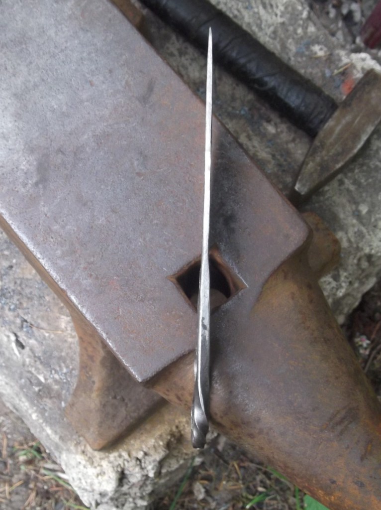

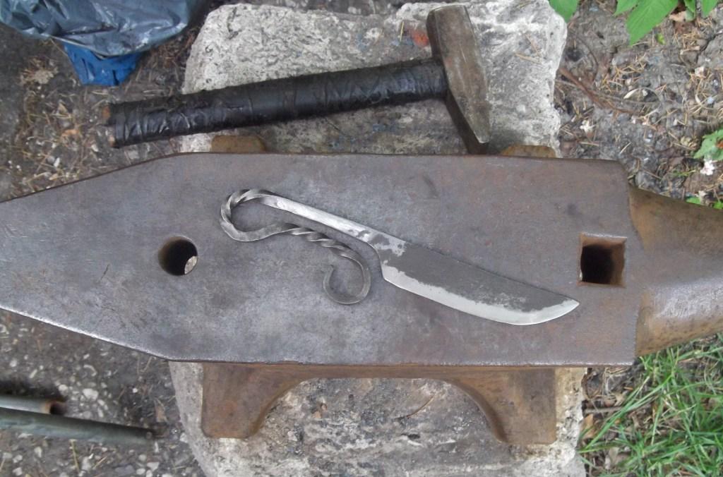

So, heute war mir auch mal wieder irgendwie nach Messer...
Mal was schlichtes und bequemes, ohne viel Griffholz sägen, schleifen, kleben, etc...
Ausgangsmaterial ist wieder Federstahl rund gewesen, D=12mm...
Gesamtlänge 21,5 cm, Klingenlänge 11,5 cm, Klingenbreite 25 mm, Klingenstärke 3 mm...
...und es liegt sogar ganz gut in der Hand...
