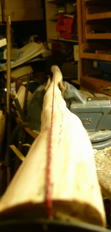

Letztes Jahr hatte ich die Rinde zum Trocknen drauf gelassen - und dann ganz schön mit ihr gekämpft! Daher entschließe ich mich dies mal mutig, sie VOR dem Trocknen runter zu nehmen (*bibber..* ;D)...
Leider zeigt sich schon beim ersten Angang leichter Drehwuchs...
....ich schiebe sie mit dem Spachtel runter - tja - geht auch nicht besser als trocken...
Die Rinde vom Flieder besteht aus vielen dünnen Einzelschichten und hat fast keine Zug- oder Knickfestigkeit..
Wie Blätterteig....
.... also hilft nur, die verbliebenen Schichten runter zu schaben.... Der Saft ist seltsam klebrig und führt zu hübschen "Fingerverzierungen"... Ich bin versucht, mal dran zu "nippen", im letzten Moment fällt mir ein, dass Flieder schwach giftig ist und ich verzichte drauf....
Dann Sehnenlage und Rücken-Mittellinie suchen und Bauchseite zwecks Schnelltrocknung wegschneiden.
Wie gehabt schlitze ich den den als Griffverdickung belassenen Bereich längs ein, damit kein seitlicher Riss entstehen kann...
Ergebnis:
...nun noch versiegeln, dann beginnt die bange Trockenphase...
