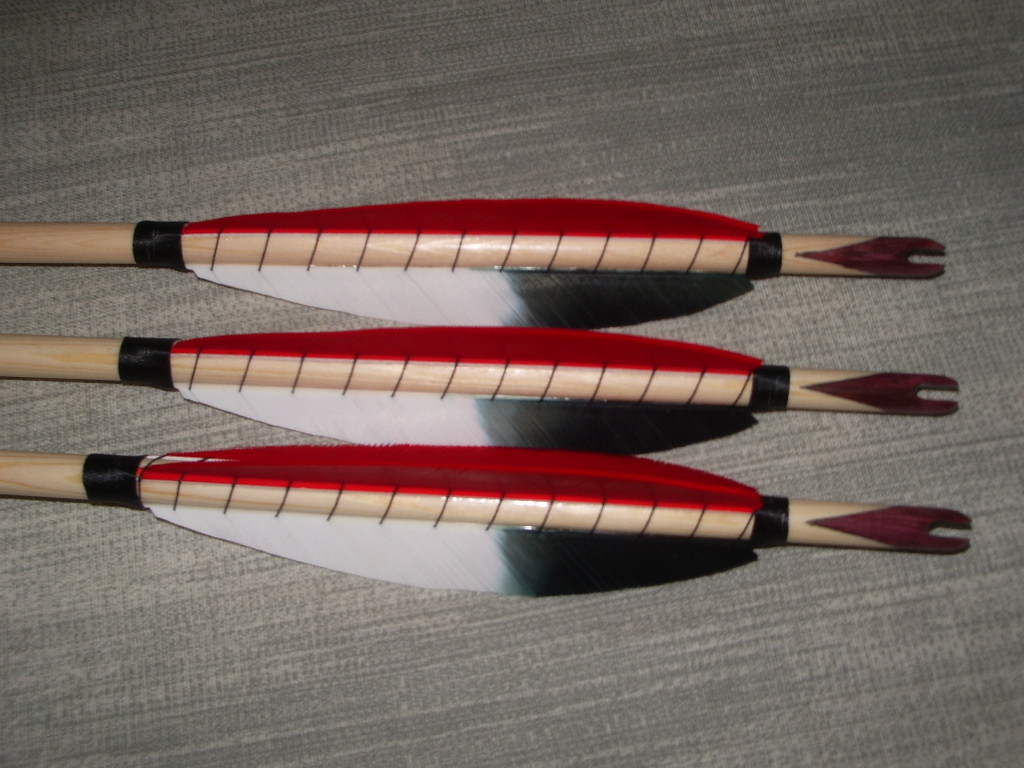

Und noch einer.
Material : Fichte
Spine : 40-45 #
Durchmesser : 5/16“
Rohschaftgewicht : 296 +/- 6 gr.
Ausführung : LH
Nocke : Horninlay kurz
Federform : 4“ GK Para low
Federfarbe : 2 x weiß, 1 x orange /schwarz / weiß
Gruß Rolf

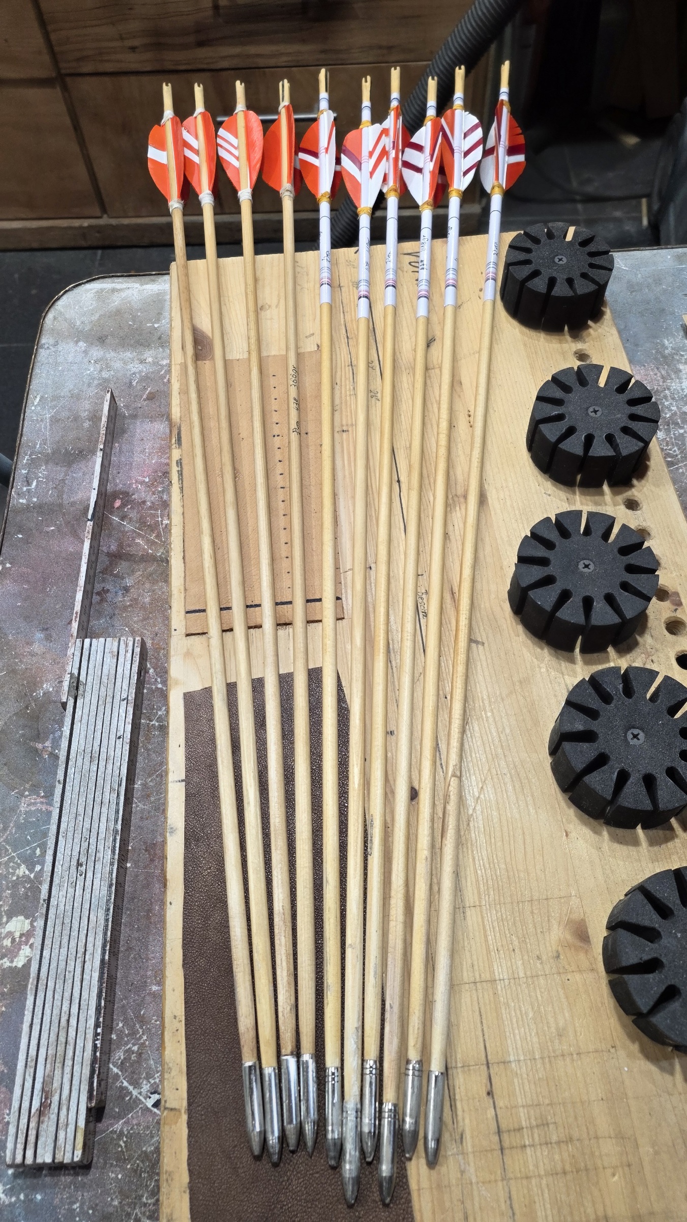

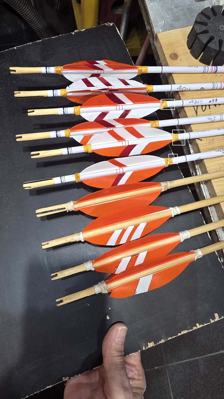

Ich möchte meine letzten Pfeilexperimente vorstellen.
Rohschaft: Fichte 5/16. 50/55#
Spitze 60gr 6mm ID 7mmAD
Länge: 29,5"
Spine alle mit Rohschafttest auf meinen Bogen42# getapert Spine zwischen 14,3 bis 16mm Durchbiegung (was auch immer das für eine Spine ist)
Gewicht gesamt: 3x440gr 3x 410gr 4x 340gr alle +/- 5gr (wärmebehandelt)
Nocke: Horninlay
Saubuckel nach eigenem Muster
Frohe Oster Horst

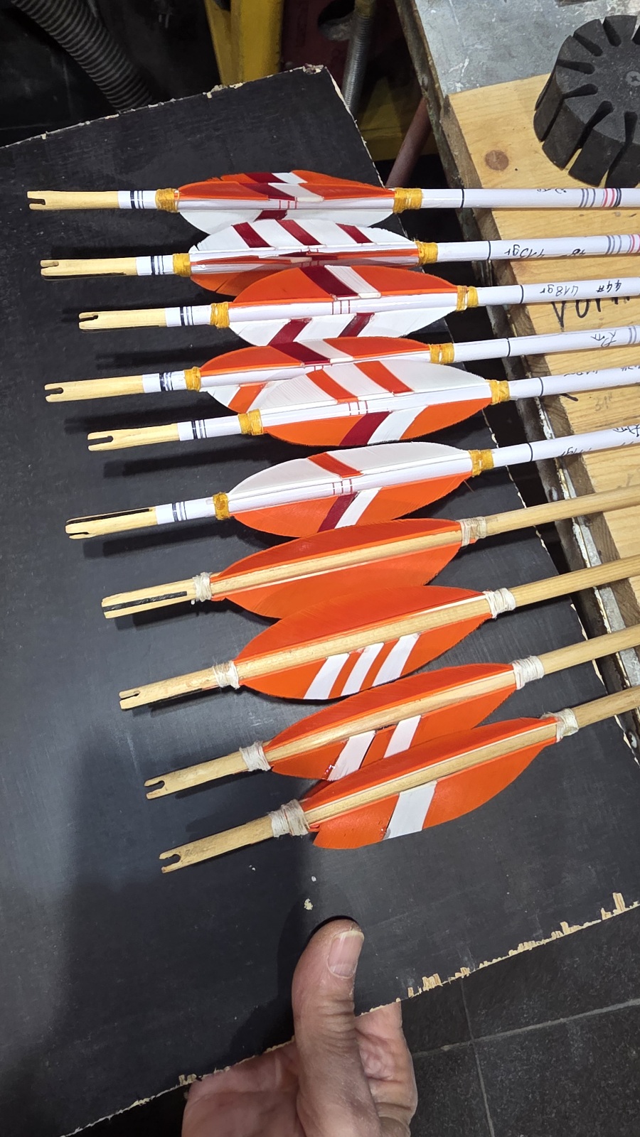

Wenn ich das richtig sehe, sind teilweise Federkiele am Federanfang nicht durch die Wicklungen abgedeckt. Solltest du unbedingt ändern!

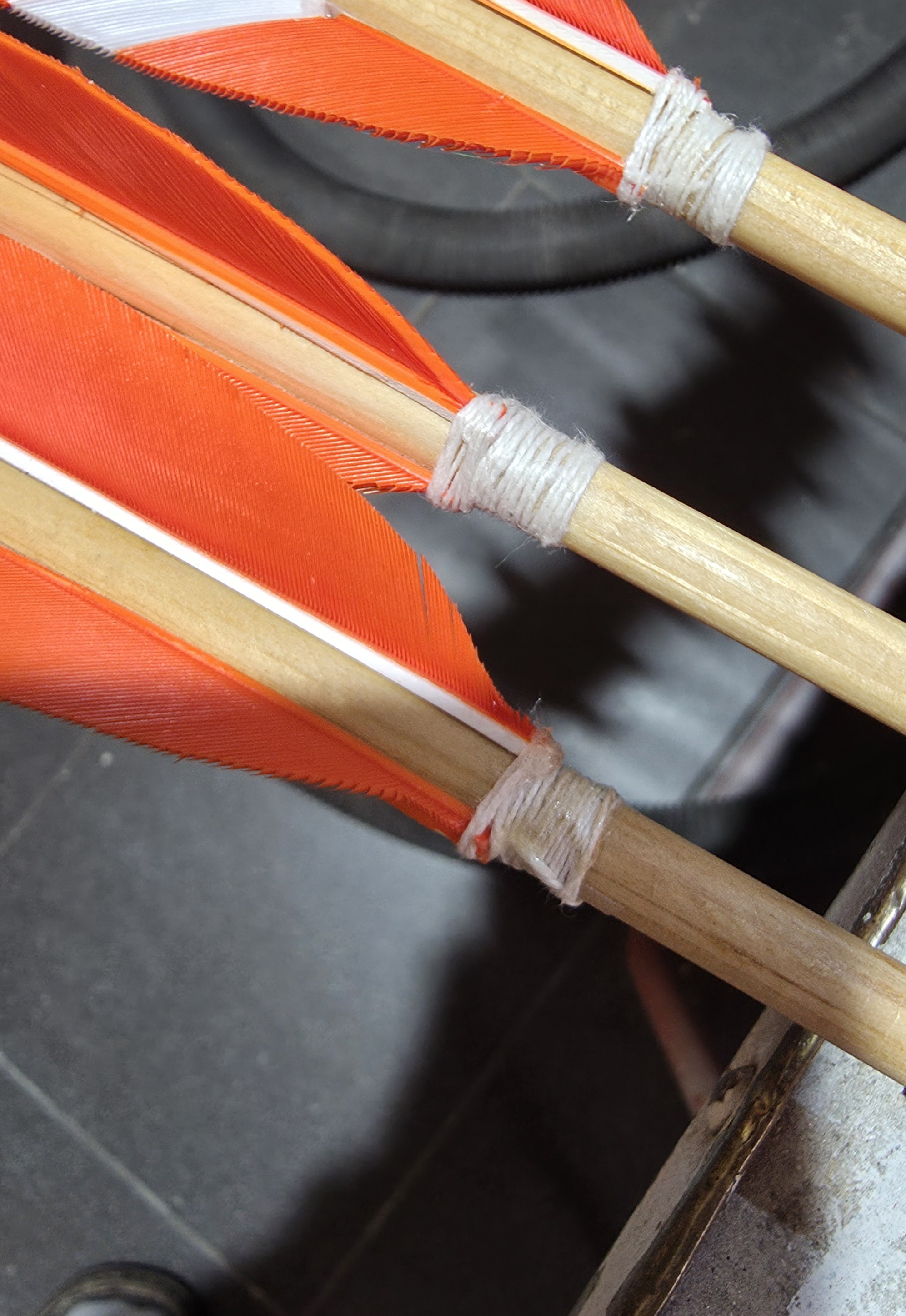

Ja die Wicklungen sind noch nicht optimal. Ich hab bisher immer Leinengarn vom Klöppern genommen. Seide währe wohl besser.
Die Federn sind alle gesichert, sieht aber noch nicht so schön aus.
Die Pfeile fliegen alle gerade, die 100gr unterschied machen lediglich 6fps Geschwindigkeits unterschied. Ich hatte mehr erwartet.
LG Horst

Warum nimmst nicht Zahnseide? Dein Garn ist ein bissl grob.
Der Grund warum der Neumi fragt, ist aber eher, dass sich Vorderenden von Kielen gern mal in die Hand bohren, wenn sie nicht abgedeckt sind

Wie fatz schreibt, ich habe die Stellen auf den weiß lackierten Pfeilen markiert.

Sorry, aber das sind Reste vom Klebeband 2mm. Ich lass die oft etwas länger da die Wicklung fixiert wird.
Zahnseide, ungewackst?
Beste Ostergrüße Horst
Beiträge: 7088
Hat Dank erhalten: 301 Mal
Re: Pfeilpräsentationen 4
Jo! Ungewachst, sonst haelt der Sekundenkleber nicht gescheit, wenn man die Wicklung festbappt
Beiträge: 22804
Hat Dank erhalten: 236 Mal
Und v.a.... wenn die Feder klebt, nehme ich die Dremel und schleife das vordere Ende des Kieles runter. Dann wird das auch ne saubere Wicklung!

Zum Wickeln nehme ich Sternzwirn. Passt von der Stärke gut.
