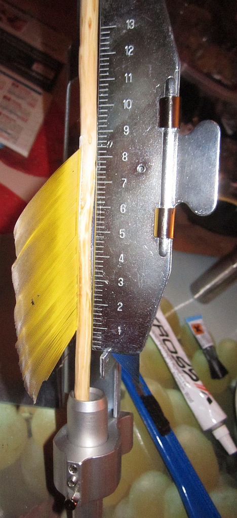

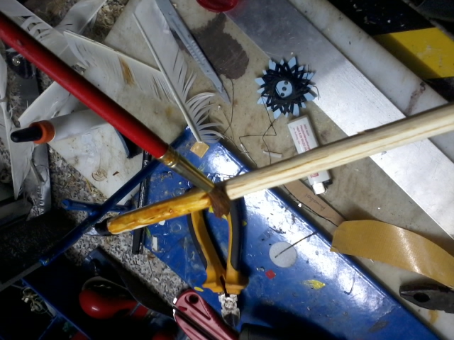

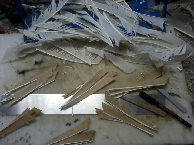

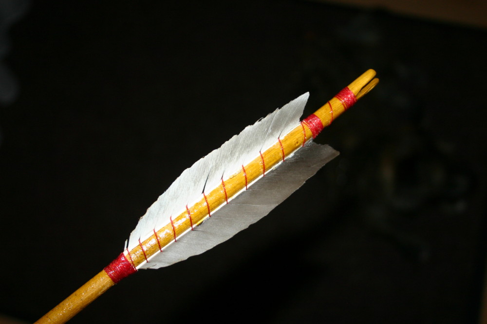

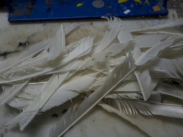

Und es geht weiter: Nachdem alle Pfeile bespitzt und benockt waren, hab ich mich der Befiederung gewidmet. Mir ist übrigens beim Nach-/Feinrichten einer der Schmetterlingsstrauchschößlinge angeknackst, so daß ich nur noch 6 Pfeile präsentieren werde. Naja, macht nix. Hier ist das Ergebnis meiner Schaftverjüngungen, alles in Handarbeit mit der Ziehklinge:
Die Federn haben beim Zuschneiden auch ordentlich Federn lassen müssen. Immerhin ging es recht bunt zu:
Hab die Kiele dann noch ordentlich zurechtgeschliffen und bin zur Befiederung wie gewohnt ins Wohnzimmer vor die Glotze gegangen, um die 15-minütigen Arbeitspausen mit sinnloser Berieselung zu überbrücken:
Inzwischen sind die Pfeile auch noch gefinished und lackiert und trocknen im Keller fein vor sich hin. Wenn sie dann trocken sind, werde ich zur Präsentation schreiten. So far so good, mehr dann im Präsethread.

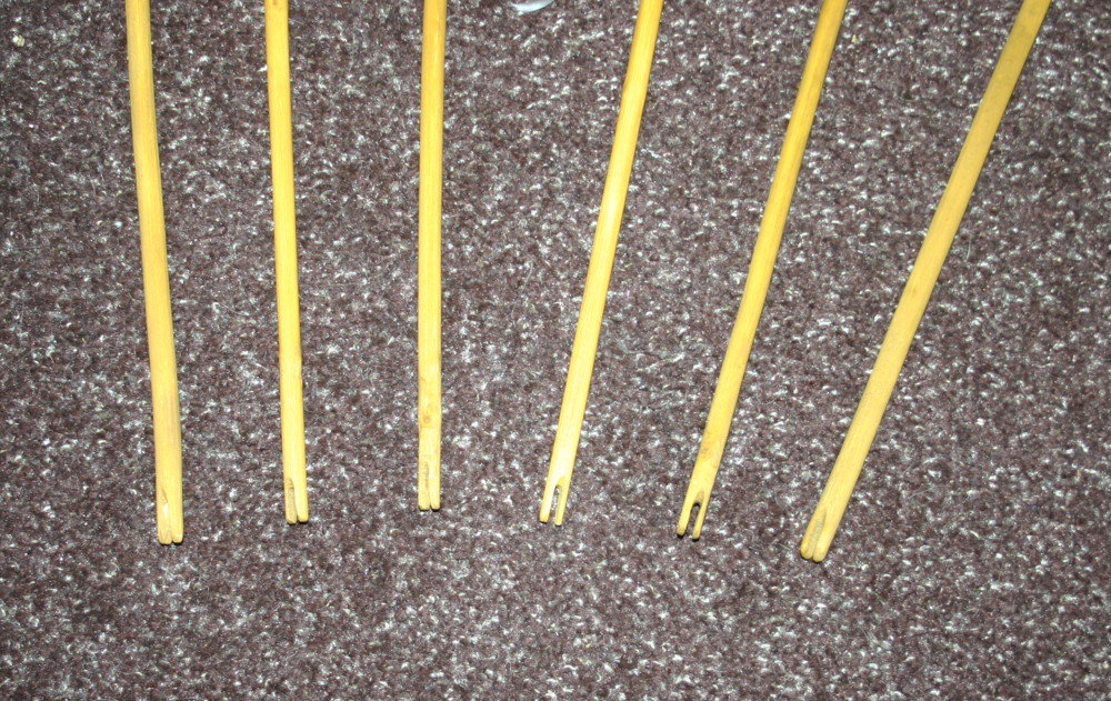

Gornaraks Haselpfeile: Nock-Inlets einpassen
<- Vorheriger Beitrag

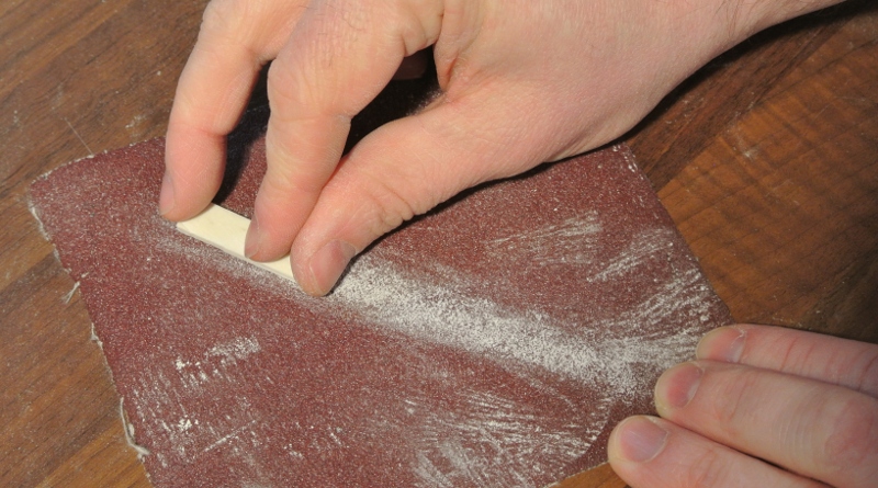

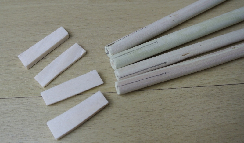

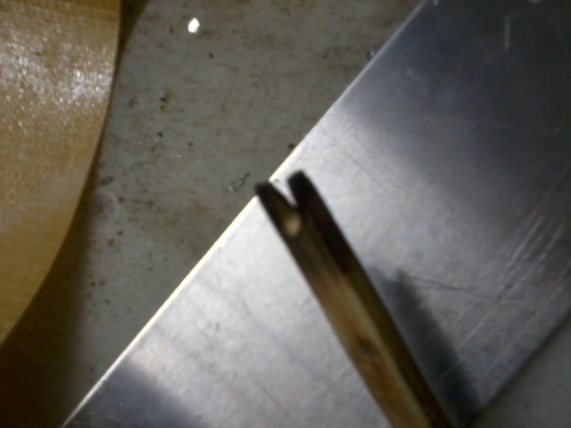

Boah - die Zeit rennt. Werd mich wohl erstmal drauf konzentrieren müssen, wenigstens drei Pfeile fertig zu bekommen.

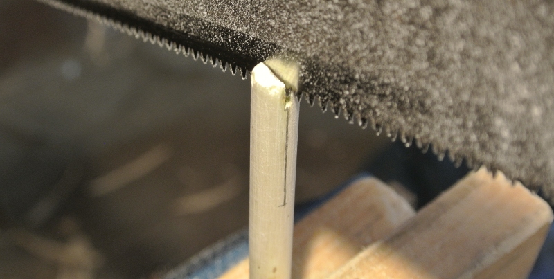

Hab passenden Rohlinge für die Nockinlets rausgesucht.
Mit der Japansäge hab ich eine Kerbe für ebenjene geschaffen. So richtig toll gerade ist die aber nicht geworden
Dann hab ich die Rohlinge mit Raspel und 80er Schleifpapier per Hand aufs Zielmaß gebracht. Dabei hab ich mir schön ne scharfe Ecke vom Knochen in die Fingerkuppe gerammt. Die roten Flecken gingen aber ganz gut wieder vom Knochen ab. Wenn man Zugriff auf nen Exzenterschleife hätte, ginge das bestimmt schneller.
Die fertigen Inlets konnte ich dann schonmal probestecken. Die werden später mit UHU endfest eingeklebt. Evtl rühr ich noch ein bischen Haselholzmehl ein, damit man die unsaubere Kerbe nicht so sieht. Erstmal hab ich nur drei fertigbekommen und einen Schaft muss ich noch dünner schleifen. Mehr gibts nur, wenn ich am Ende noch Zeit habe.
Die Pfeile hab ich mit einem Nassen Tuch abgewaschen, damit sich die Faserenden aufstellen. Nach ein paar Stunden trockenen hab ich die dann mit 240er Papier abgeschliffen. Heute sollen die Schäfte noch mit Leinölfirnis eingerieben werden.

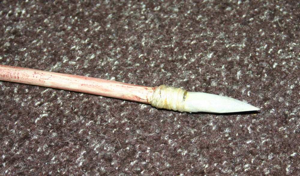

So langsam gehts Richtung Präsi..........

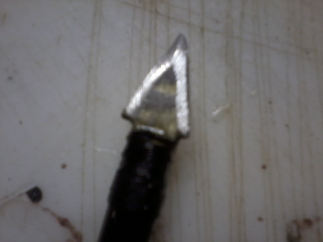

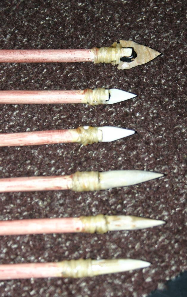

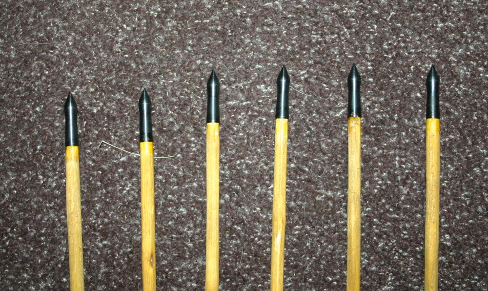

Ich habe während der letzten Tage zunächst meine Pfeile aus Hasel weiterbearbeitet.
Die Spitzen aus Knochen, Geweih und Stein wurden mit Straußensehne gewickelt und mit Knochenleim gesichert. Danach habe ich die Federn (2 x Taube, 1 x Krähe) mit Birkenpech geklebt. Das war vielleicht eine Sch...arbeit. Das Schwierige daran ist, das Birkenpech zum Schmelzen zu bringen ohne die Federn zu verbrennen oder die Finger zu sieden. Vorsichtig mit der HLP hats dann einigermaßen geklappt. Die Federn habe ich dann mit Hirschsehnen gewickelt und mit Knochenleim gesichert. Nochwicklung ebenso. Abschließend habe ich die Pfeile mit einer Mischung aus farbloser Schuhcreme und pulverisierter rotbrauner Kreide gewachst. (hatte leider kein Original Rötel, was noch besser zur Steinzeit gepaßt hätte
Meine Hartriegelsaplinge sollen ja moderne Pfeile werden. Diese habe ich mit 100 gr History Point Spitzen bestückt und die Selfnocks gesägt. Befiedert habe ich sie mit Gans, 2 x dunkel, 1 x hell . Wicklung mit rotem Sternfaden. Zuvor wurden die Schäfte noch gebeizt.
Alles weitere dann in den nächsten Tagen im Präsifaden.
Gerd

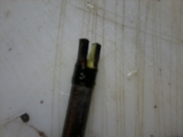

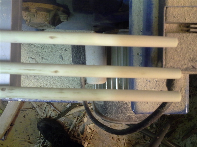

Gornaraks Haselpfeile: Inlets einkleben

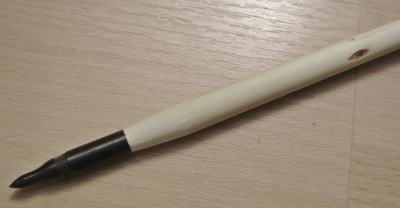

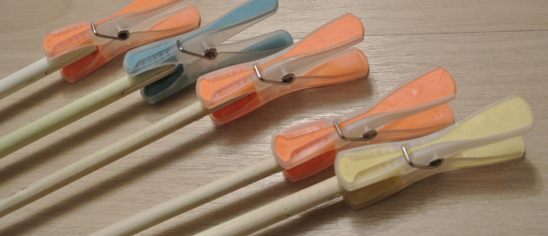

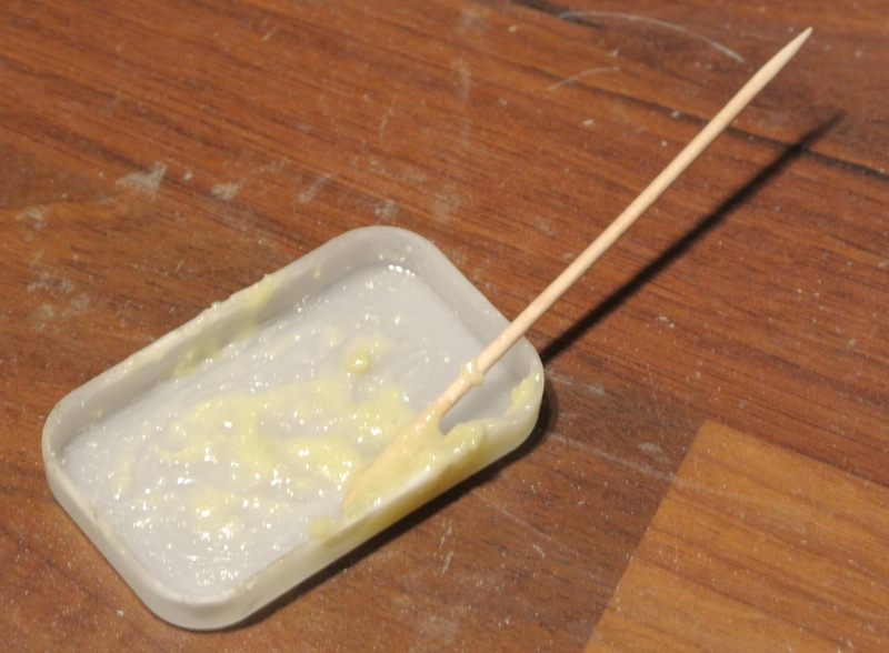

Heute hab ich die Inlets eingeklebt. Zunächst hab ich mir mit der feinen Raspel ein paar Haselspäne gemacht. Die hab ich dann mit Uhu endfest verrührt.
Das hat so schnell geklappt, dass ich sogar noch die restlichen Inlets schleifen und alle fünf Schäfte vorbereiten konnte. Jetzt sind meine zarten Bürohände aber hin.
Damit die Inlets auch schön passig sind, hab ich die Nocks mit Wäscheklammern zusammengedrückt.
An einen der Schäfte hab ich schonmal ne Feldspitze geschraubt. Das sieht bei dem dicken gebarrelten Schaft etwas ungewohnt aus, aber passt eigentlich ziemlich gut.

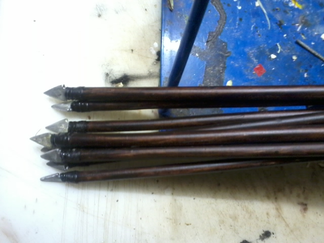

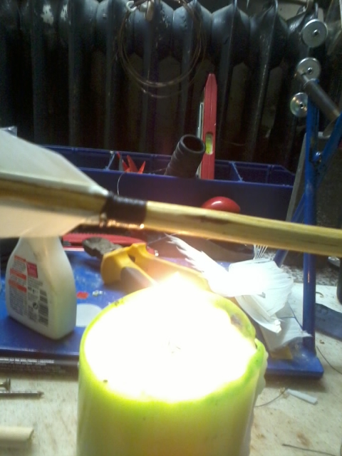

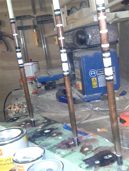

Snightlo's Sap Pfeile Teil 3
Vorheriger Beitrag

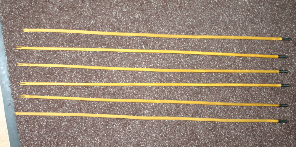

So ich hätte den Termin beinahe noch verschlafen, bzw. habe mich mehr mit der Holzbeschaffung beschäftigt
Gestern habe ich mich dann mal wieder an die Schäfte gemacht. Die hatte ich nach dem 2ten kaltrichten gar nicht mehr gebündelt sondern mir die 4 besten rausgesucht und gespined.
DIe drei Pfeile haben 43#, 44#, 45# und stammen alle aus dem Bündel der langen Haselschößlinge. Ich habe mir welche ausgesucht die einen ähnlichen Durchmesser hatten. Die Schäfte waren ja sehr lang und so konnte ich mir da leicht passende Schäfte rausschneiden.
Heute habe ich sie dann mit den Holznocken, die ich aus Kanteln geschnitten habe, gewogen habe hätte ich Luftsprünge machen können. 408gn, 402gn, 402gn. Yeah

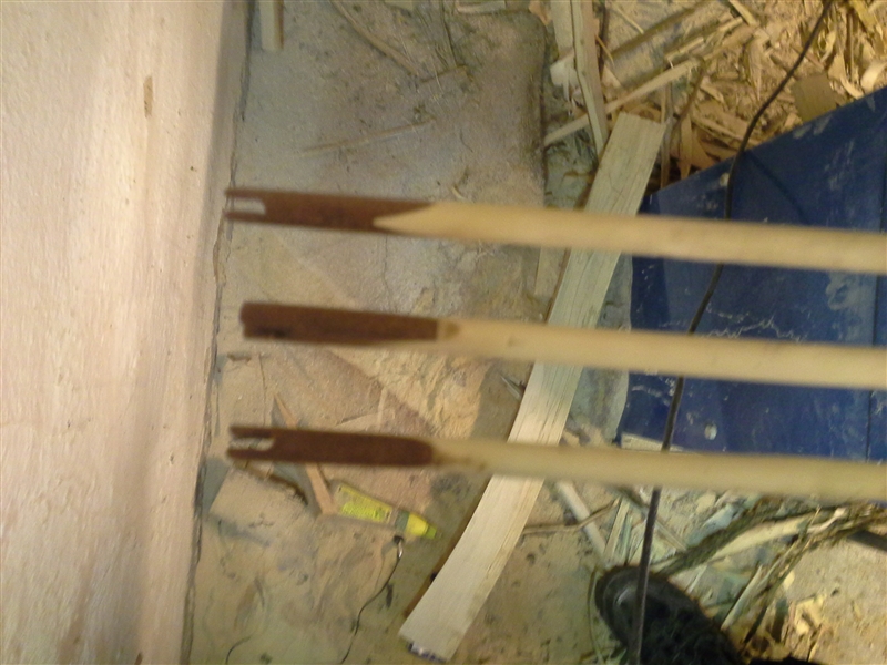

Mein Knochen den ich mir bei der letzten Bestellung mitgeordert habe, war leider zu dünnwandig. Deswegen und für die tauglichkeit im "Alltag" habe ich mich dann für schnöde Feldspitzen entschieden.
Also ans Werk!
Braune Nußbaumbeize genommen und das untere Drittel des Schaftes gebeizt. Ich habe mir zwei Bereiche mit Krebband abgeklebt. was totaler Schwachsinn war. Weil es A) eh wieder drunter gelaufen ist und B) nachher eh ein breites Cresting in allen Randbereichen war.
Aber seis drum
Für das Cresting konnte ich dann leider nicht die Cresting Maschine nehmen, die auf einem der Bilder zu sehen ist, weil die Schäfte zu dick für die Öffnungen waren. Ich habe sie stattdessen auf den Spinetester gelegt und einfach mit der Hand gedreht. Also mehr gemalt als "gecrested".Dafür ist es glaube ich ganz gut geworden.
Dann habe ich aus dünner Pappe eine Schablone für 4" Schield Federn geschnitten und die bronze Puten Federn genommen die ich mal bestellt hatte. Die Schnitte sind nicht perfekt geworden aber es geht schon.
Joar dann Spitzen dran und ne Schicht Parkettlack aufgetragen.
Morgen noch ne Schicht und Freitag vllt. auch noch eine. Als nächstes kommt dann die Präsentation.
Mfg Ronn
