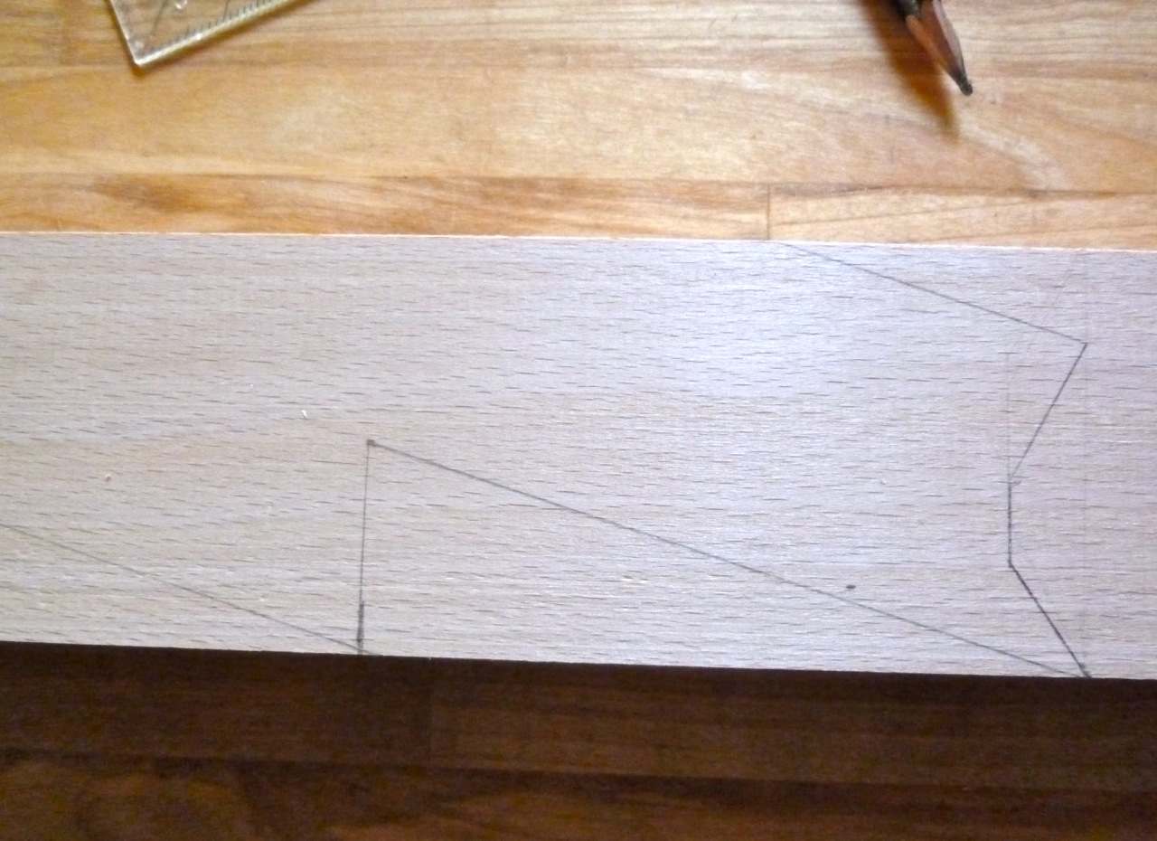

Basierend darauf anbei erste Überlegungen zur Gestaltung der/die/das Asa Gezi:
Es handelt sich um eine Buchenleiste 95x6x3cm (mit liegenden Jahresringen ::) )
In den Zähnen soll das eine Ende des Bogens jeweils ruhen. Das Widerlager am anderen Ende würde demjenigen entsprechen, das hier auf dem Bild bei 90cm skizziert ist. Relevante Kanten würde ich mit Raspel und Feile brechen, Auflageflächen für den Bogen mit Filz polstern.
Was meint Ihr?

Vielleicht noch ein "Einwand". Versuche die Zähne so zu legen das sie dem Wiederlager direkt gegenüberliegen. Bei Adam ist das Tool daher eher ein hohes Trapez als ein Rechteck, damit du bei den Zähnen etwas mehr Platz hast die ins Zentrum zu rücken.
Viele Grüße Kevin

Hmmm, meinst Du so?

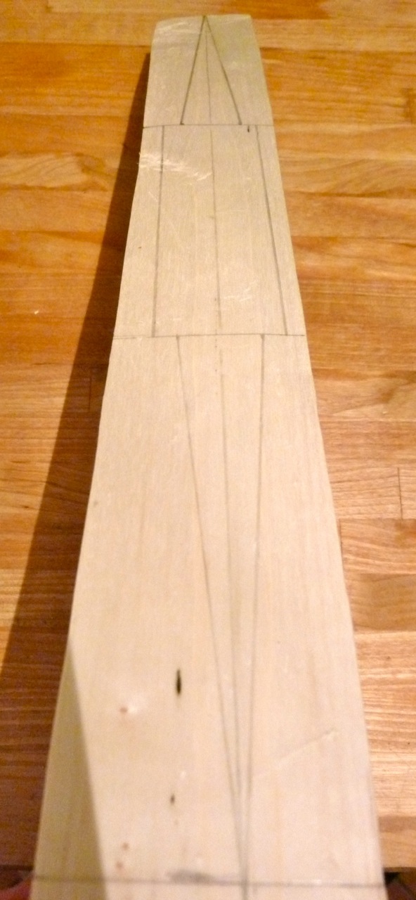

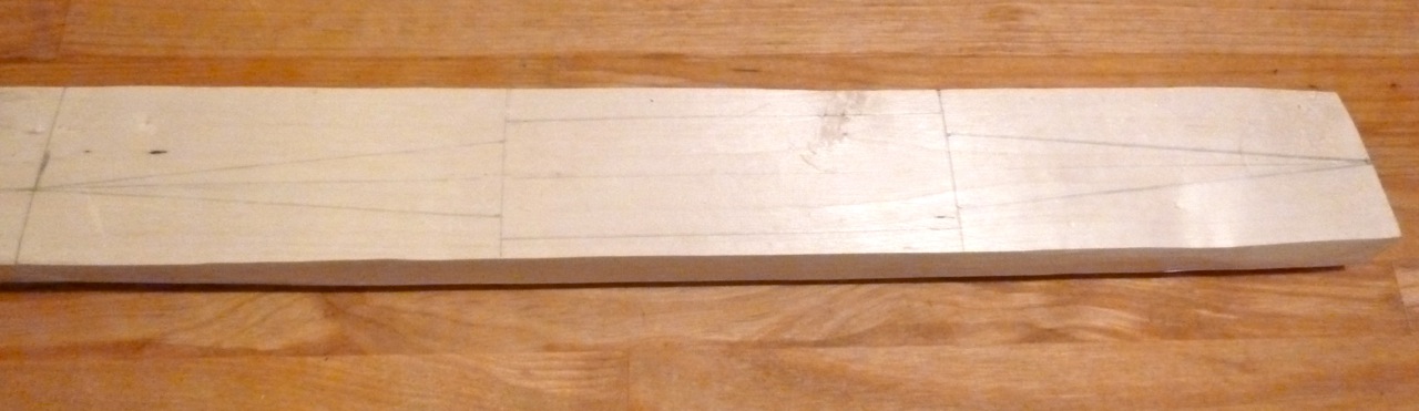

Derweil scheint das eine Holzstück doch noch ein Griffstück zu werden :) Hier mal der Griff an sich und die Spleisse angezeichnet:
schräg gehalten, damit es nicht so reflektiert
Feanor1307
Beiträge: 474
Registriert: 19.10.2010, 08:52
Re: Osmane in spe, angepeilt 45# bei 31"
Beitrag von Feanor1307 »
Ja so in der Art meinte ich das :). Wichtig ist eben nur das die beiden Enden des Bogens beim Aufspannen fluchten und nicht "schräg" gegenüberliegen. Am ehesten lässt sich sowas mit Adams Teleskopversion realisieren aber so wie bei dir sicher auch :).
Beim Griff: Hat das einen Grund weshalb du den Griffbereich so abgesetzt hast? Ich würde den Griff einfach als Rechteck mit angesetzten Dreiecken aussägen, wobei die kurze Seite des Rechtecks gleich der Basis des Dreiecks ist (bei Dir ist letztere etwas kürzer). Ich denke das ist der "Standard" und lässt sich am besten realisieren. Wie gesagt es kommt aber immer drauf an was du Dir dabei gedacht hast; vielleicht passt es Dir so besser :).
Viel Erfolg weiterhin
Kevin

Ja, das klingt logisch... Meine Überlegung war: Die Basis des Spleisses hat nur 20mm, da dachte ich, der Rahmen könnte etwas mehr Breite vertragen, damit er sich nicht verzieht beim Verkleben mit dem Horn...

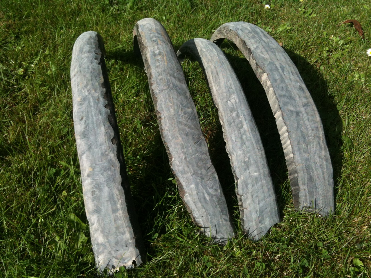

- last but not least habe ich dem Ratschlag von Snake Joe folgend die Hornstreifen mit der Flex bearbeitet und die schroffe Außenseite der Hörner glattgeschliffen:
Winke winke!
Winke winke!
Hornstreifen hier noch mit Seitenwänden.
Anschließend habe ich noch die Seitenwände mit der Stichsäge abgetrennt und mit der Flex die Kanten gerundet. Fotos reiche ich nach.

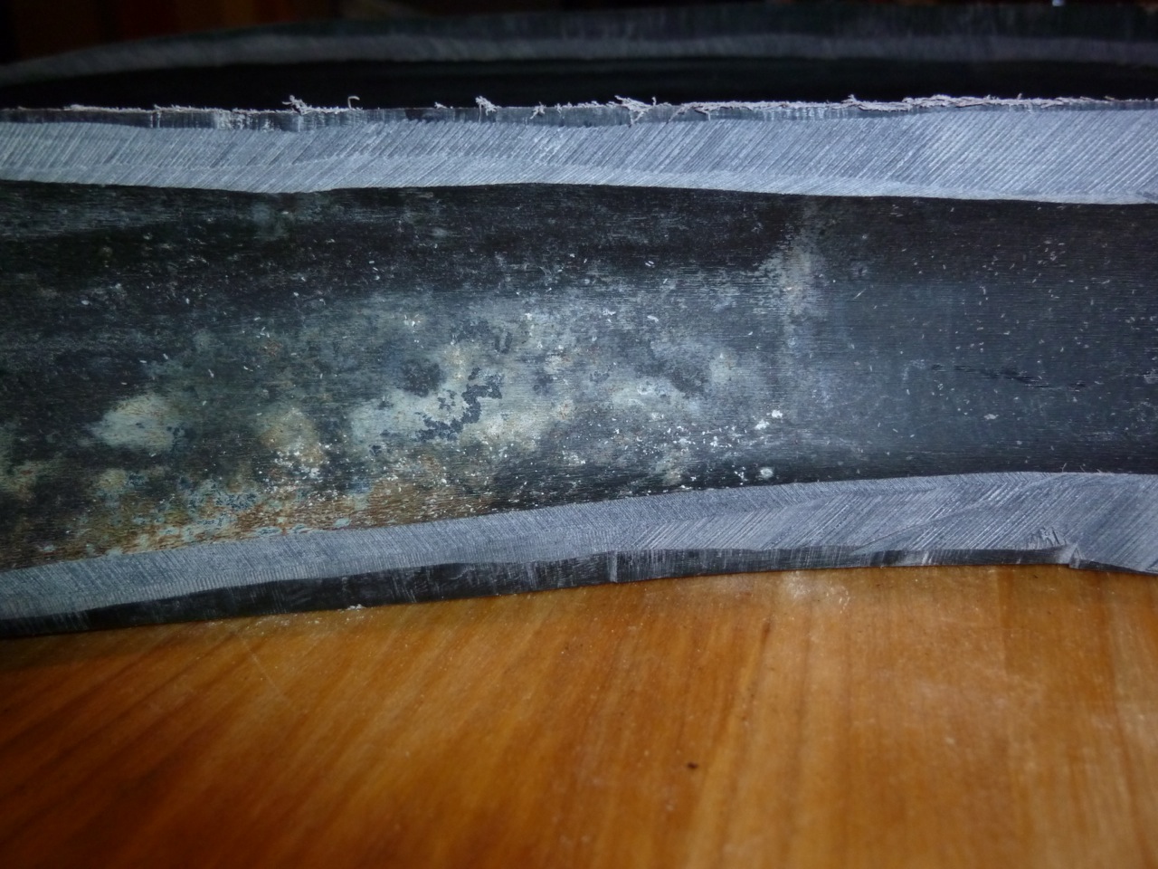

In einem der Hornstreifen sind diese weißen Flecken:
Es könnte Schimmel sein. Wenn ja - wäre der Streifen damit hinfällig oder schimmelt da nur eine dünne Schicht organisches Gewebe?

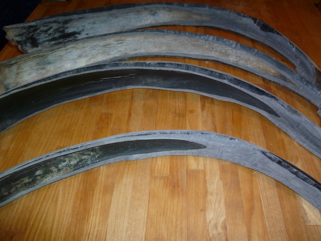

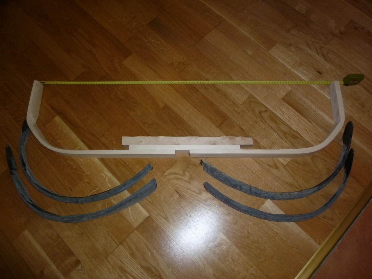

Und hier noch the shape of things to come - die beiden Wurfarme, Griffstück aus Ahorn samt Hartriegel zum auflaminieren und die vier in Frage kommenden Hornstreifen:
skerm
Beiträge: 1466
Registriert: 20.03.2007, 14:37
Beitrag von skerm »
Eigentlich genügen zwei Hornstreifen, aber da doppelt besser hält sind vier sicher ok! ;)
