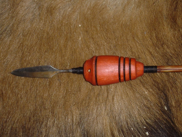

ich mach sowas gerne um neue Erkenntnisse zu gewinnen und mich zu Dingen zu zwingen, die ich sonst vor mir herschieben würde. Vieles war also für mich neu in diesem Wettbewerb, ich hab die ersten Bambusschäfte geerntet, die ersten Bambusschäfte gerichtet die nicht aus dem Baumarkt waren, da die Pflanze nicht in unserem Garten steht, weiß ich nicht genau ob es sich um einen Pfeilbambus handelt, aber die Pflanze ist mit meiner Pflanze zumindest optisch identisch. Ich hatte nur 8 Triebe zur Verfügung, davon haben sich 3 als einjährige Triebe entpuppt, bleiben 5, einen hab ich beim Entfernen des Blattansatzes zerstört, blieben 4.............
Mein Ansatz war nicht drei möglichst gleiche Pfeile herzustellen, sondern möglichst viel Unterschiedliches auszuprobieren. Der Bericht über den Heulpfeil in der TB gab dann den Anstoß für den japanischen Kabura-ya, ein Projekt das schon lange auf die Realiserung gewartet hat.
Auch die Herstellung eines Pfeilrichtholzes stand schon lange auf der to-do-Liste....

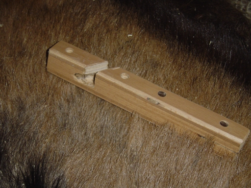

Bei den Federn teste ich gerade das Abbrennen des Kiels, früher hab ich immer geschnitten und geschliffen.
Das Herstellen eigener Ölfarbe hat einmal super, einmal garnicht geklappt........ da muss ich noch dran arbeiten.....
Auch ein neues dreifach Befierungsgerät wird gerade das erste Mal getestet.

Und nun ein Vorgeschmack auf die Präsentation (ok, ich will den Foto testen
