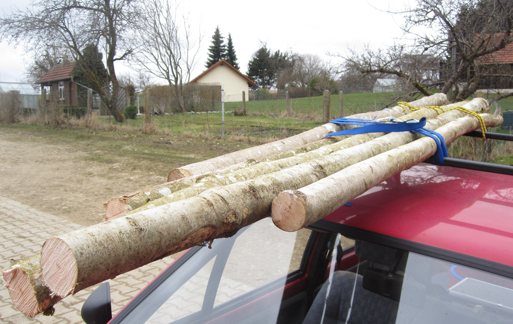

Sodele! Das wars für dieses Jahr.
Meine Ausbeute kann sich sehen lassen:
2 Stämme Ulme für 3 Bögen gut
3 Stämme Hartriegel
10 Stämme Esche für gut 18 Bögen
2 Holler
und heute noch ein "Autodach" voll Eberesche
Wir Münsinger haben tierisches Glück einen super Förster zu haben, für 20,-- Euro Esche gekauft, der Förster hat sie direkt selbst abgesägt und auf Länge gebracht, musste sie nur noch abtransportieren.
BBX

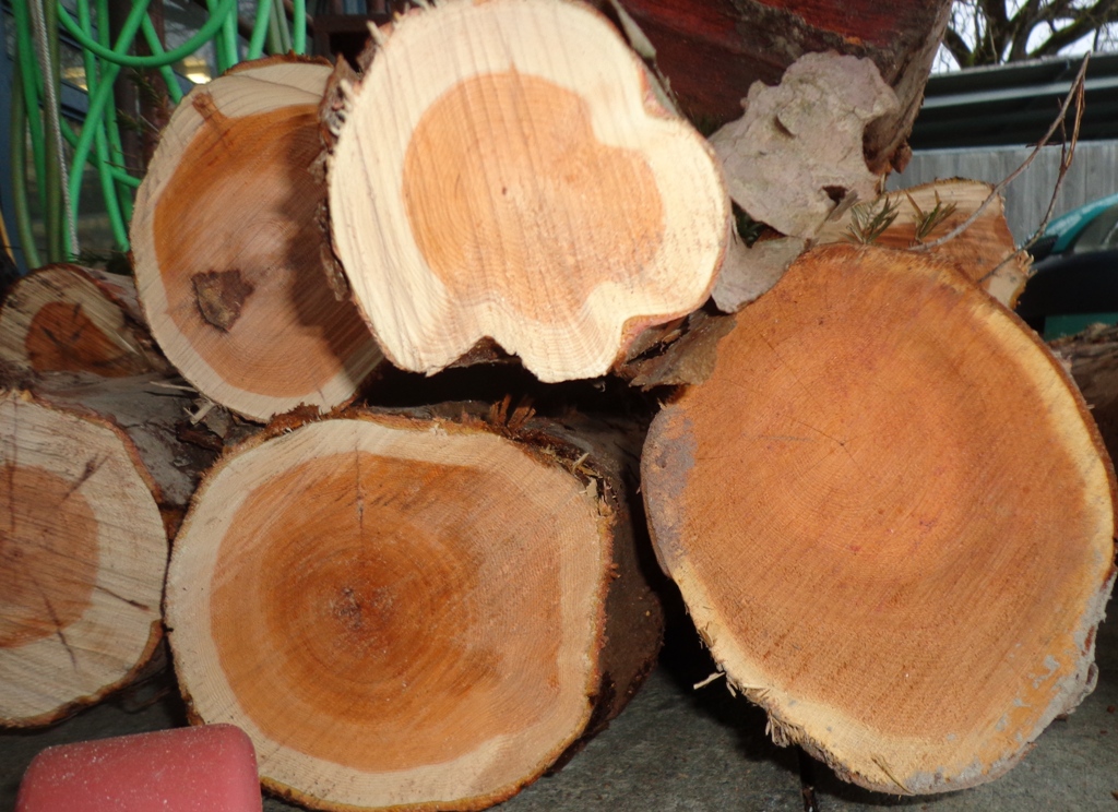

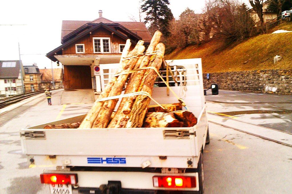

Re: Es ist Holzzeit! Teil 5
Wir hatten auch netten Försterkontakt ! Konnten uns durch einen Eibenstapel durchwühlen.
äxgüsi für die miserable Mobiltelefonfotoqualität
genau, das Ding ganz rechts auf dem Lieferwagen ist eine Robinie,sonst alles Eibe
Gruss Mig
Gruss Mig

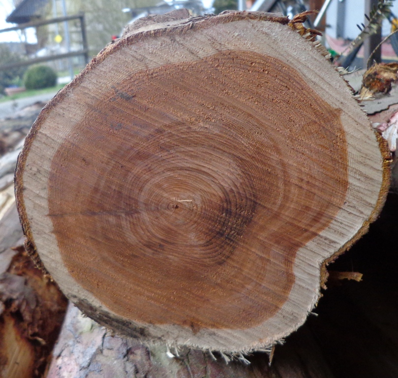

Für mich hatte der Sturm etwas Gutes:
Die Götter haben mir einen Schwarzdorn geschenkt. 2 m lang. Durchmesser oben 8 cm; unten 11 cm.
Gestern Abend habe ich ihn in der letzten Dämmerung geholt. Eben wurde er versiegelt. Ich kann euch sagen: Das Jahr Wartezeit zieht sich ganz schön........

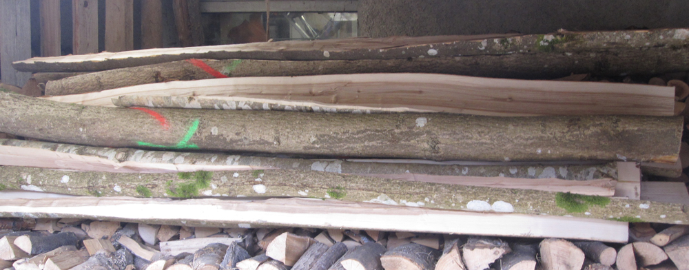

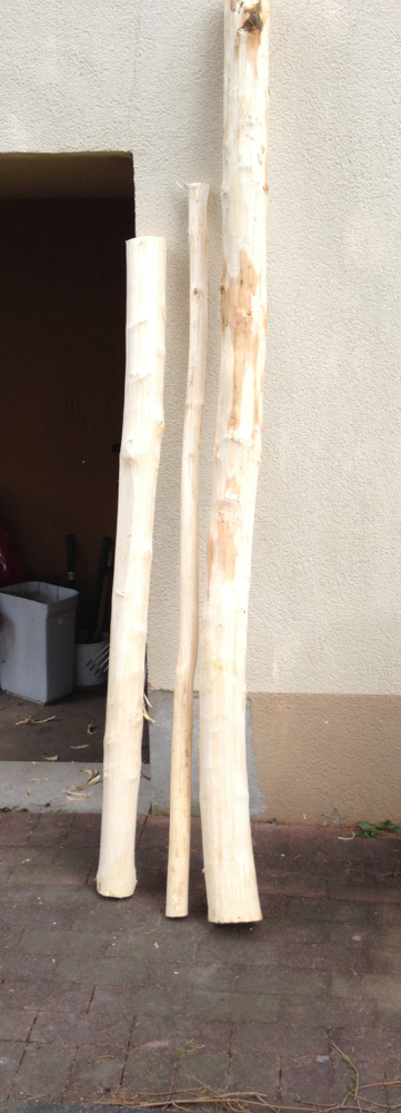

LittleOlli
ein wenig Ahorn und Esche hat den Weg zu mir gefunden.. bzw. hab es vor dem Schredder gerettet :-)
zwei Stämmchen einer 210cm 15cm unten, 12cm oben im Durchmesser (Rinde hab ich schon runter gezogen)
und einer mit 157cm Länge, unten 12 oben 11cm Durchmesser (Rinde auch schon runter)
Ich hab zunächst nur die Enden versiegelt - sollte ich die schon spalten?, ob ich den dickeren 210 langen vierteln kann weiß ich nicht, dann könnte es zu kleine Staves geben, oder?
ein Esche Stock hab ich auch noch dabei 172cm unten 8cm oben 6cm Durchmessen
links und rechts Ahorn, mittig Esche Gruß
Olli
Olli
Better no risk.LittleOlli hat geschrieben:ob ich den dickeren 210 langen vierteln kann weiß ich nicht, dann könnte es zu kleine Staves geben, oder?
Bei dem Durchmesser definitiv nicht vierteln, das gibt nur sich verziehender Murks.
...hab's gelesen,Spanmacher hat geschrieben:Für mich hatte der Sturm etwas Gutes:
Spanmacher, wie behandelst du das Stämmchen, bleibt die Rinde drauf, wird er schon grob in Form gehauen oder trocknen wie gewachsen? Die Enden sind natürlich schon versiegelt.
Gruß Günter
- Spanmacher
- Beiträge: 3768
- Hat gedankt: 303 Mal
- Hat Dank erhalten: 69 Mal
Es ist mein erster Schwarzdorn und ich habe mich hier mal ein bisschen durchgelesen.
Ich habe vor, den Stamm in der Rinde ganz zu lassen und ihn mindestens ein Jahr lang licht- und regengeschützt im Carport trocknen zu lassen.
Die Enden sind natürlich satt mit Weissleim versiegelt.

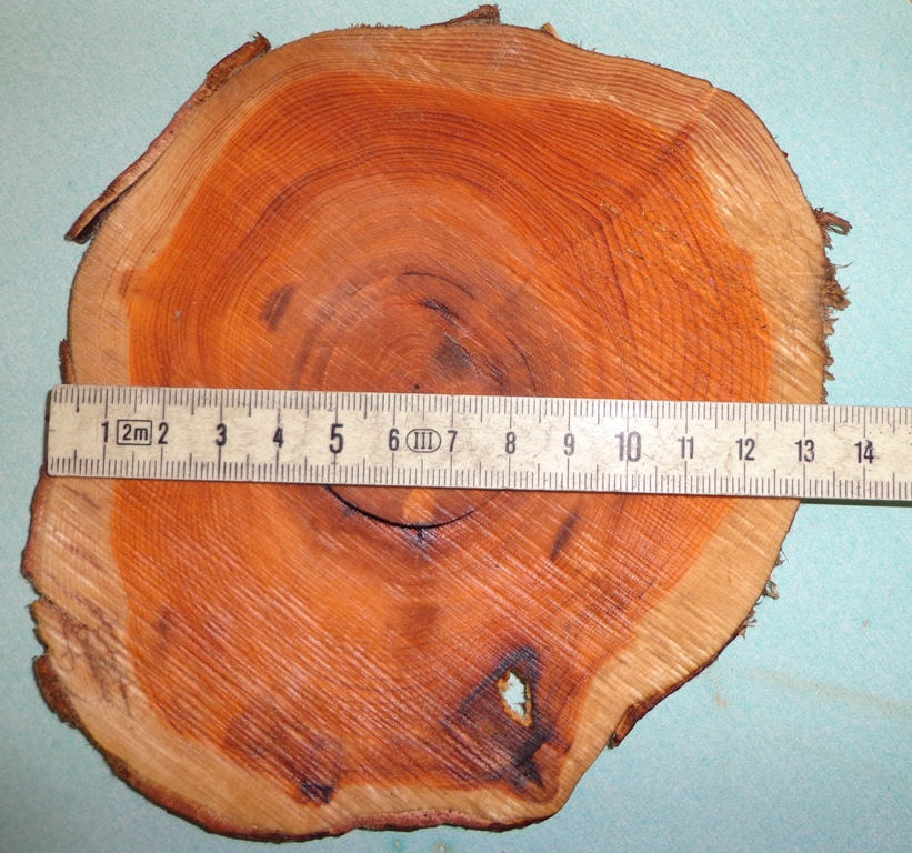

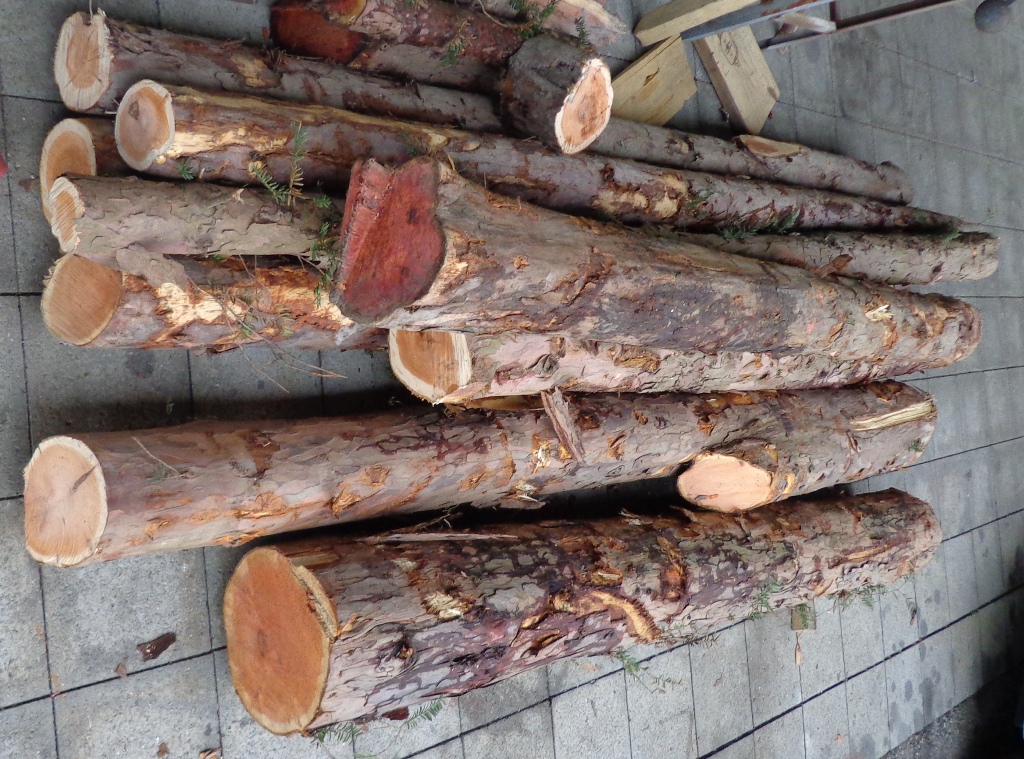

Second Classe Eibe Nachschub
Zwar viel Astwerk dabei, aber schönes Druckholz und enge Ringe. Stammt aus einem Garten in Salzburg, schattig gewachsen.
Bis da Bögen draus werden, geht bei den meisten Stücken zwar noch viel Arbeit rein, aber ich freu mich trotzdem wie ein Depp
Auch viele schöne Aststücke für Messergriffe hab ich mitgenommen. Hat 2x6 Bier gekostet
@Spanmacher: Zu Schwarzdorn: habe mittlerweile einige getrocknet. Gibt 2 Wege: entweder schälen und runterarbeiten, bzw einschneiden, damit du den Riss vorgibst, oder in der Rinde lange lange trocknen lassen. Das Holz reißt extrem, sogar schon ab 3 cm Durchmesser. Wenn er so schön dick ist, wie deiner, würde ich ihn mit der Bandsäge aufsägen und schälen. Hab das auch an einem so dicken schon gemacht und der ist wunderbar getrocknet, innerhalb von 2 Monaten war der fast fertig. Spalten ist eher riskant, wegen der vielen Totäste und Drehwuchsgefahr.
Grüße, Oscar
Grüße, Oscar
