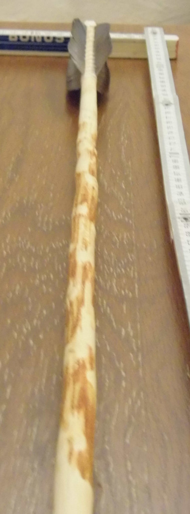

Re: Sapling-Pfeilbau-Wettbewerb 2, Start 16.11.2012
Ach so, reine Arbeitszeit:
wenn man 6 gleichzeitig bearbeitet, dann im Schnitt bei mir:
- entrinden 2min
- ablängen, Spine, barreln und schmirgeln: 10 min
- richten: 10 min
- Federn schneiden (vierfach) und schleifen: 10 min
- beizen 2 min.
- befiedern und wickeln: 10 min
- Dübel drechseln und einkleben: 5 min
- lackieren 2 min
- Spitzen nicht gerechnet
51 min. pro Schaft, also rund eine Stunde. Ich mache das allerdings nicht zum ersten Mal. Ich habe schon weit über hundert Pfeile gerichtet, gebarrelt und gespinet.
hmm...
würde ich die Pfeile nochmal bauen würden es 1 bis 2 Stunden / Pfeil werden aber die ganzen Irwege waren sehr zeitintensiv. Ausserdem ist das auch eine Frage der Satzgrösse 12 Pfeile nach einem Muster geht pro Pfeil schneller als 3 Pfeile nach einem Muster..
Ist wie das Pfannkuchen backen der erste geht immer etwas daneben aber dann gehst flott von der Hand..
PS
Praxistest ..
die Keulenpfeile fliegen gut und recht treffsicher; Apfel (ecklige Gloster die wie Zuckerwürfel schmecken) auf 10 Schritt 7 aus 9 nach vieleicht 30 Schuss auf die Scheibe wo sie allerdings nicht stecken blieben; sie sind aber ziemlich laut.
Die Kriegspfeile (sind jetzt 3) fand ich erstaunlich ich hätte vermutet das ich massiv drüberhalten muss auch schon auf vieleicht 20 Schritt. Dem war aber nicht so ein ' 28 gramm Normalpfeil' den ich zwischendurch verschossen hab schlug gerade mal ~15 cm höher ein...
Kann das sein das man intuitiv so stark ausgleicht?
Jochen
PS
Praxistest ..
Jochen
