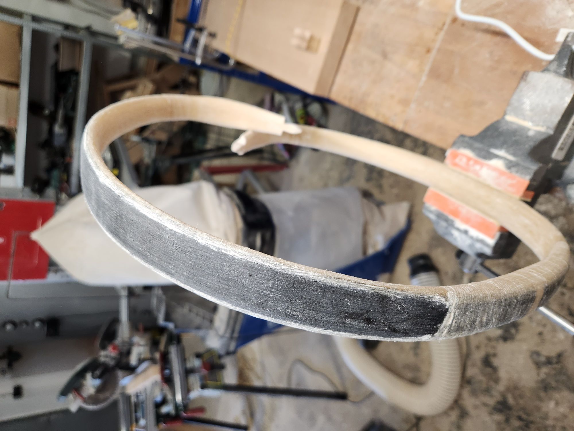

Ich habs jetzt wie Armin Hirmer anders rum probiert, also von der Griffseite aus in die Tepeliks zu drücken, weil ja der äußere Bereich steifer ist. Aber an dem Punkt vom Foto fängt es wieder unaufhörlich zu knistern an... ich glaub inzwischen das ich zu wenig Leim beim Sehnenbelag verwendet hab.
Entweder ich trag noch Horn ab damit er flexibler wird, oder ich muss das knistern ignorieren und ihn einfach in die Form drücken. Ansonsten wird das wohl sowieso nix mehr...

Von der Griffseite aus haste ja einen viel kürzeren Hebel, musst mehr Kraft aufwenden und das verunsichert zusätzlich... mein über 10 Jahre alter Hunne knackt bei jedem aufspannen... irgendwann hörst Du ob das das normale Knistern ist oder ob da was reißt...
Ich würde ihn vermutlich dort leicht erwärmen wo er auf Deinem Bild den Kontakt verlässt und ggf dort eine leichte bleibende Biegung in Kauf nehmen..
Viel Erfolg!

Du kannst mit Hautleim eine Rohhaut aufkleben, dann knistert nichts mehr und die Sehnen kriegen auch noch etwas Hautleim ab, die Rohhaut schön dünn geschliffen hat auch nur wenig Gewicht.

Traditionell bei einem Koreaner wäre ja Birkenrinde... mein Hunne knistert aber trotz Kirschrinde...🤔🤷‍♂️

Das knistern ist normal.... Und keine Angst haben beim einbiegen, wenn er das nicht aushält, dann willst du ihn nicht in voll Auszug schießen ;)

benzi hat geschrieben: ↑02.05.2026, 19:48 Traditionell bei einem Koreaner wäre ja Birkenrinde...
Ich hab auch schon Birkenrinde bestellt, und finde es auch passender.
Hieronymus hat geschrieben: ↑02.05.2026, 20:02 Das knistern ist normal.... Und keine Angst haben beim einbiegen, wenn er das nicht aushält, dann willst du ihn nicht in voll Auszug schießen ;)
Sowas wollte ich hören 😂. Mich irritiert nur weil er ja bei gerade mal der halben Biegung der Tepeliks schon knistert. Aber was solls, da muss ich jetzt durch. Ich hab aber im Buch von Karpowicz auch was davon gelesen das man den trockenen Sehnenbelag nochmal mit Leim übergießen soll. Das wäre vielleicht auch noch eine gute Maßnahme gegen die ablösenden Sehnenenden.

Ja, macht euch nur lustig😉, keiner meiner Rohhaut belegten Bögen knistert mehr (Hörsturz?), Birkenrinde ist sicherlich originalgetreuer, wenn man weiß, wie man es richtig aufbringt.

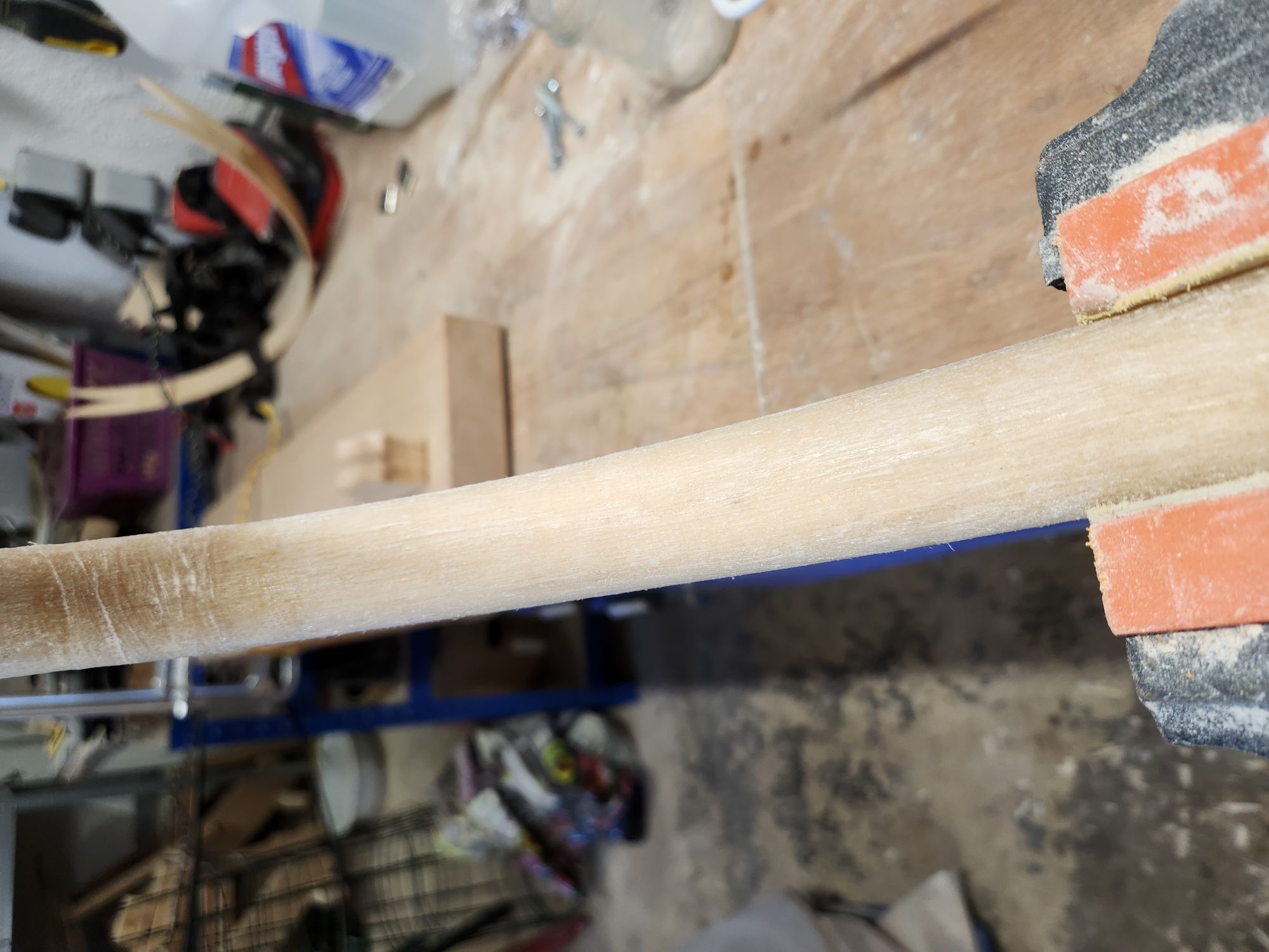

Ich hab mich für die Rohhaut entschieden. Dafür hab ich heute auf der Bauchseite den Sehnenbelag gleichmäßig abgefeilt und den Sehnenbelag geglättet. Der ist jetzt schön eben.
Außerdem hab ich entschieden in den steiferen äußeren Bereichen einiges an Horn abzutragen. Ich hab nämlich Maße als vergleichswert bekommen und da hieß es das im "Kasan" die Dicke durchgehend um die 10mm ist. Dabei wird von innen nach außen der Holzkern immer dicker und das Horn dünner. Bei mir ist zur Zeit das Holz immer dicker werdend, das Horn aber durchgängig bei 3,5mm. Daher werde ich in der äußeren Hälfte der Wurfarme einiges an Horn abtragen. Dann wird der Bogen noch signifikant leichter, und die inneren Bereiche etwas geschont.

Wenn du die Rohhaut aufbringst vorher die Sehnen erwärmen und nimm genug Leim wie Stefan schon gesagt hat. Danach aber unbedingt genug Zeit zum trocknen nehmen.
