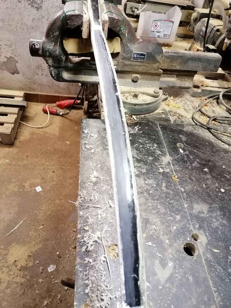

In einer Woche ist der Bogen 4 Monate am Trocknen... bzw. heute ist er schon 16 Wochen am trocknen. Ich habe angefangen den Sehnen - Überschuss zu entfernen und ihn mit 100er Schleifpapier zu glätten. Als alles so weit passte, wurde er in den Schraubstock gespannt und langsam eingebogen. Er rollte sich sauber ab... dh. keine steife Stelle gesehen oder eine Schwachstelle. Da alles soweit gut aussah, habe ich beschlossen ihn Aufzuspannen, aber zuerst musste ich eine neue Sehne bauen. Da ich zu Zeit nur noch Spectra(FF) zu Hause habe und der Ägypter keine Siyahs besitzt die brechen könnten, bekommt er als 2. Hornkomposit eine Fast Flight Sehne. Der erste war ein Kundenbogen und schießt seit einem Jahr regelmäßig auf dem Parcour ohne Probleme. Ich spleiße aber Grundsätzlich die Fast Flight Sehnen, da sie dadurch doch noch ein bisschen Dehnung drin haben, als mit einer Endlossehne. Die Öhrchen habe trotzdem mit Flachs umwickelt, damit sie etwas dicker sind und sich nicht in das Horn schneiden. Ich hoffe mal die 14 Strang Sehne reicht, da ich mit 80-90# rechne.
Nach dem ersten Aufspannen war ich positiv überrascht.... keine Verdrehen oder ein Ungleichgewicht... das hatte ich bisher noch nie! Dann habe ich Schrittweise bis 24'' ausgezogen ohne einmal am Horn zu schaben.... auch das hatte ich noch nie... Für heute bekomme ich das Grinsen nicht mehr aus dem Gesicht ;D Leider habe ich mal wieder etwas schief von links in den Bogen hinein fotografiert. ::) Irgendwann schaffe ich es vielleicht mit dem blöden Smart Phone umzugehen(ich steh mit dem Teil auf Kriegsfuß ;D ) und in meinem Kopf reinzubekommen, dass die Kamera nach links versetzt ist ;D
Der Bogen hat zur Zeit ein Zuggewicht von 66#@24''.... 8 Zoll hat er noch vor sich sprich min. 16# oben drauf. Also werde ich min. bei 82#@32'' landen.( kann auch mehr werden).
vor dem Aufspannen
vor dem Aufspannen
Sehnenreste vom Horn entfernt
Sehnenkerben ins Horn gefeilt, ist noch ein bisschen schief...wurde aber bereits korrigiert:)
Flucht nach dem ersten Aufspannen

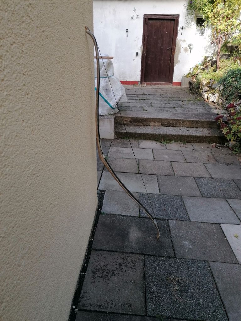

Heute habe ich ihn nochmals aufgespannt und voila ein gerader Bogen ohne Richten.... :o das ich das noch erleben darf ;D So nach dem 10. Hornkomposit habe ich mir das auch verdient >:) >:) Nein hier stimmte einfach alles und das macht sich am Ende bezahlt. Ich habe ihn dann Stück für Stück weiter ausgezogen bis auf Vollauszug und auch hier... voila ich habe an diesem Bogen kein Horn kratzen müssen oder ihn über die Knie einbiegen oder ihn mit Wärme richten :o 8) ;D Ab zum Einschießen.... 70 Pfeile auf die Scheibe... dann lies meine Konzentration nach und Freude macht sich breit. Er ist nun ein Bogen, nur das Kleid fehlt ihm noch, aber das wird noch ein wenig dauern ;) . Natürlich habe ich auch gemessen, nur weit schießen war ich noch nicht, was mich eigentlich mehr interessiert. Auf unserem Treffen sah man deutlich, dass Geschwindigkeit nicht alles bedeutet, sondern etwas langsamer Bogen, kann die Pfeile sehr weit schießen. Auch zeigte sich das schnelle Bögen nicht unbedingt auf Weite gut sein müssen. Bei 9gpp hatte er 187fps, was bei dem starken deflex schon recht ordentlich ist und bei 10gpp waren es immerhin noch 175fps. Aktuell ist er bei 87#@32''.

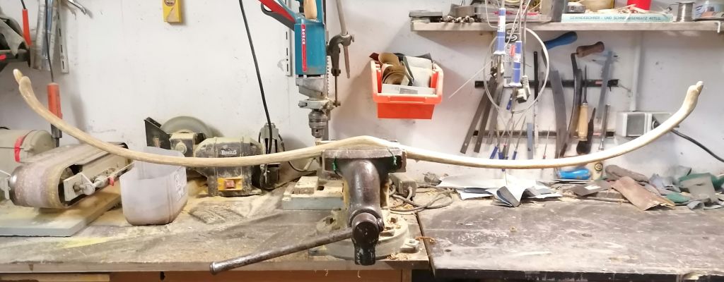

frisch aufgespannt mit der Durschsteige Methode
hier ist er auch frisch aufgespannt

frisch abgespannt
frisch abgespannt
