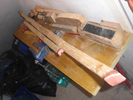

Hier nochmal meine 3 bis jetzt bearbeitete Trümmer, Links Pfaf, Mitte Apfel, Rechts Holler:
Jetzt ist erst mal etwas Trocknung angesagt.
