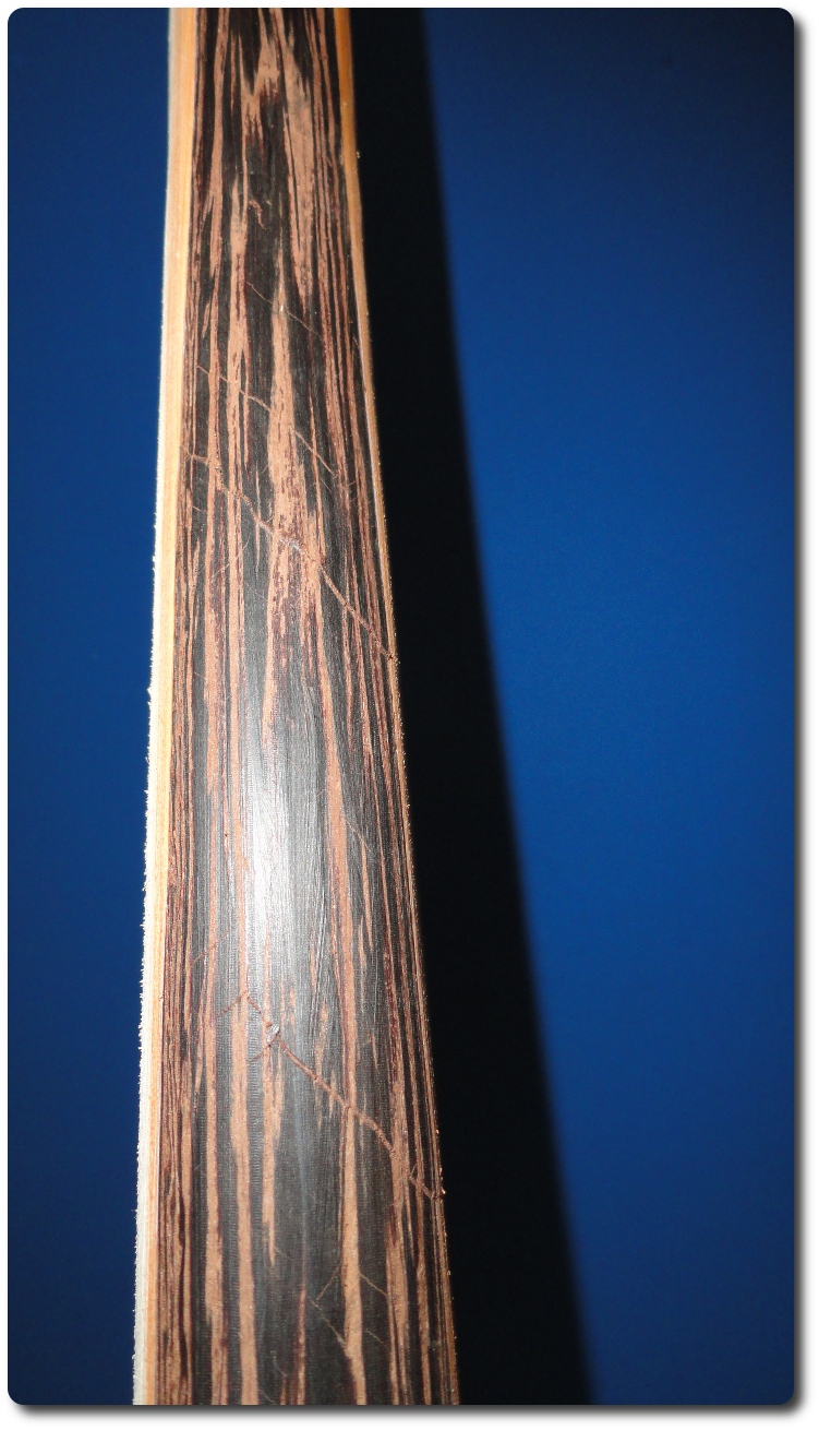

...ich bin dran... die Wenge auf den restlichen Bogen angepasst... zu stark... ...das iss ein Eiertanz...
EDIT: Ok, Wenge taugt nix, hat beim Einbiegen ordentlich Fratzen gemacht:

Nein, kein neues Belly mehr. Die Wenge hatte nicht sichtbare 'Fallrisse' (...vom Umfallen des Tonnenschweren Baumes beim Fällen...) und ist somit kläglich verendet.
Da an diesen Stellen so gut wie keine Stabilität war, haben sich die 'Stauchfalten' bis in den Splint gezogen. Also Totalschaden. :P

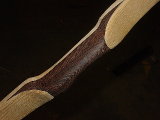

Aus Wenge gibts schöne Griffstücke. Hier ein Teil das ich vor JAhren mal gemacht hatte.
Gruss
Joachim

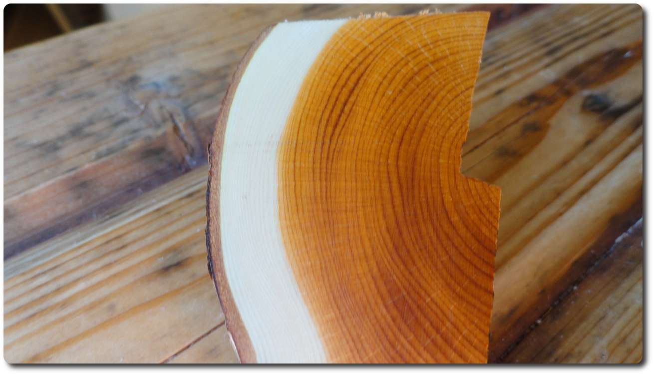

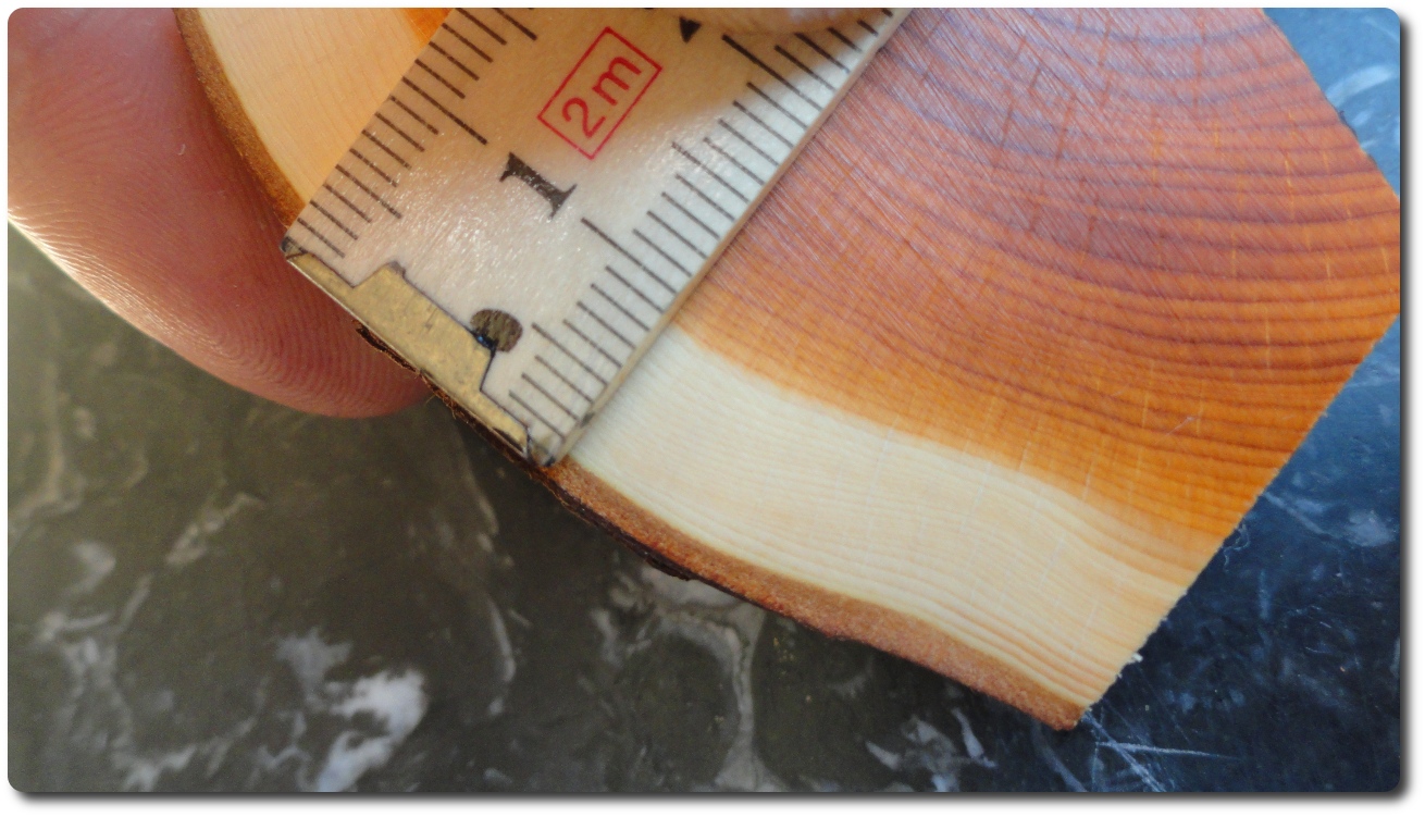

Einen hab ich noch EINEN hab ich noch.... ;)

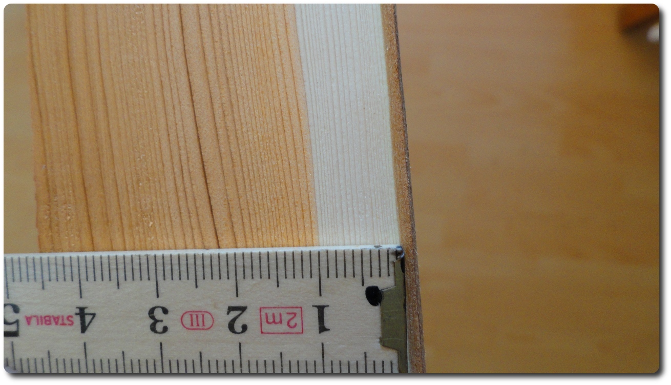

Privater Fundus, 12% Restfeuchte, am Stück getrockneter 12cm Stamm, durchgehend 8-10mm Splint,
Ø 40 Ringe/Zoll, mit der Kettensäge heute morgen zerteilt:
8)

Wow!! Die oberen beiden haben eine total schöne Farbe!!
