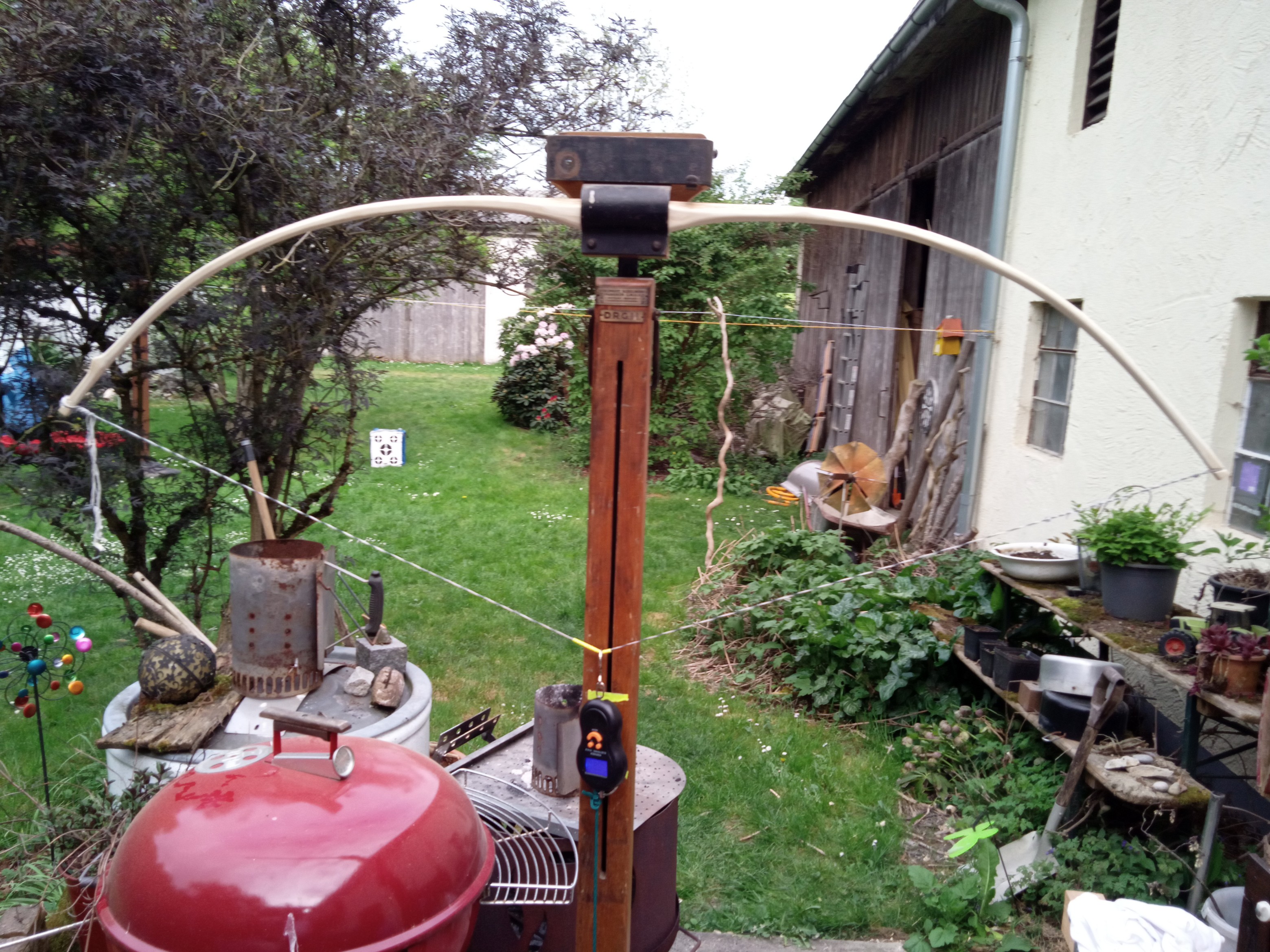

Tiller sieht doch ganz gut aus, würde aber versuchen ihn im Griffbereich zu biegen.
Da musst ihn halt ein bissle länger überm Wasserdampf kochen weil da natürlich noch ordentlich Holz steht.
Vorteil davon ist, dass die Griffstelle später eh steif bleibt und nicht arbeiten muss, dann würd ich ihn auch an der Stelle zurechtbiegen.

Das mit dem Biegen mach ich auf jeden Fall noch mal irgendwann.
Aber hier lass ich es erstmal so. Ich hab grad noch ein paar (zu schwere) Pfeile geschossen und sie fliegen schön geradeaus. Steigen auch aber meine Hand hat's trotzdem angekratzt. Der rechte WA muss ja oben sein und ich denke der ist immer noch etwas kräftiger.

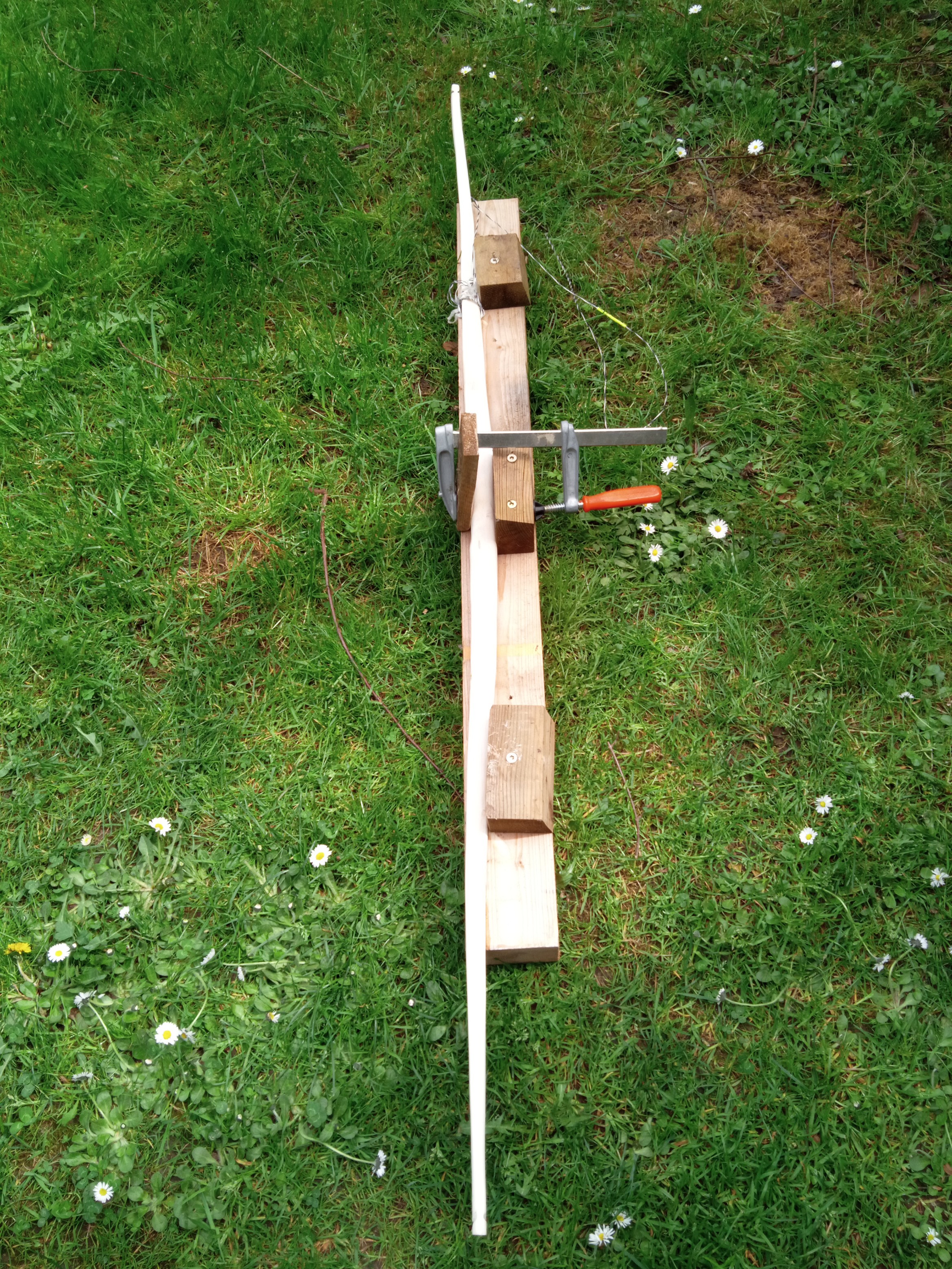

Hmmm, vielleicht versuche ich doch mal zu biegen.
Wie weit auseinander würdet ihr die Druckpunkte beim Einspannen machen?
Einmal Mitte ist klar. Aber die beiden links und rechts auf der Gegenseite... Am Ende der Fadeouts?
Roman

Biegen hätte den Vorteil, dass Du den linken wa nach oben nehme kannst und den rechten nicht weiter schwächen musst...
Ich würde den Griff vorher schmäler machen.... nah am Endmaß...
Ich habe zwei fixierte Klötze auf einer Diele, die haben Ausschnitte in wa Breite und sind etwa auf wa Mitte und biege dann entweder mit Schraubzwinge oder mit Spanngurten im Griff in die gewünschte Richtung, leicht überbiegen

Der rechte WA ist schon schwächer....
Für die Kleene passt das dann schon. Der rechte WA ist auch noch 2cm länger.
Und wenn alle Stricke reißen übe ich Bauch Rösten halt auch noch.

Rechts nach dem Griff ist er noch zu steif.

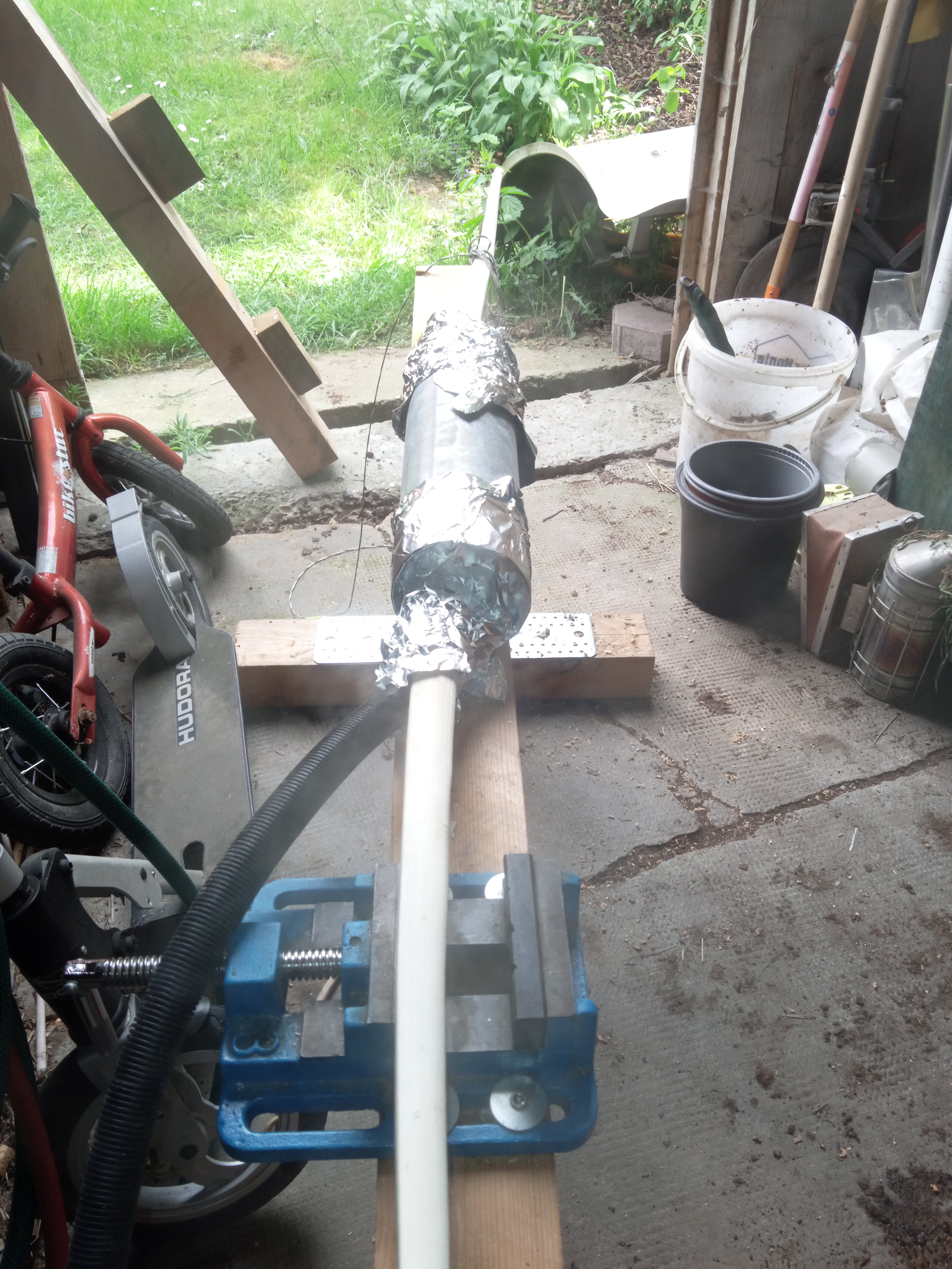

Erstmal gibt's aber Dampf:
Um 12 sollte er gar sein. Mal sehen. Klemmbiegebalken ist auch schon hergerichtet.

Wichtig ist, dass der Biegebereich wirklich heiß wird.
Bin mir nicht sicher ob du über den langen Schlauch noch genug Hitze rüber bringst.
Unbedingt etwas überwiegen, mind. um das Doppelte des gewünschten Wertes korrigieren.

Ich denke das mit der Hitze sollte passen. Der Schlauch ist doppelwandig, also isoliert.

Naja, so sicher bin ich mir bei der Hitze nun doch nicht. Auf jeden Fall hab ich schnell gearbeitet. Länger als ne Minute hab ich sicherlich nicht gebraucht.

Das Holz ließ sich gut anfassen. Natürlich nur kurz. Aber irgendwie kams mir einfach etwas "kalt" vor.
Wie lange soll das jetzt eigentlich eingespannt bleiben?
Ausgekühlt isses ja recht schnell. Gelesen hab ich fast alles von ausgekühlt, 3 Std, 6 Std bis über Nacht.
Roman

Wenige Stunden reichen nur wenn du mit trockener Hitze gebogen hast. Beim biegen mit Dampf würde ich mindestens 24h warten weil die feuchte wieder aus dem Holz muss.

Ob die Hitze passt, bzw das Holz biegsam genug ist, merkst Du vorallem an der Kraft die Du zum Anziehen der Schraubzwinge aufwenden musst...
Ich lasse es bis zum nächsten Tag eingespannt... auch wenns schwer fällt.

Dann lass ich den Bogen erstmal in Ruhe.
So schwer fällts ja nicht. Ich hab ja noch nen Rohling.
Hoffentlich hält das Wetter. Ich mache alles draußen.
Obwohl Regen bitter nötig wäre....
