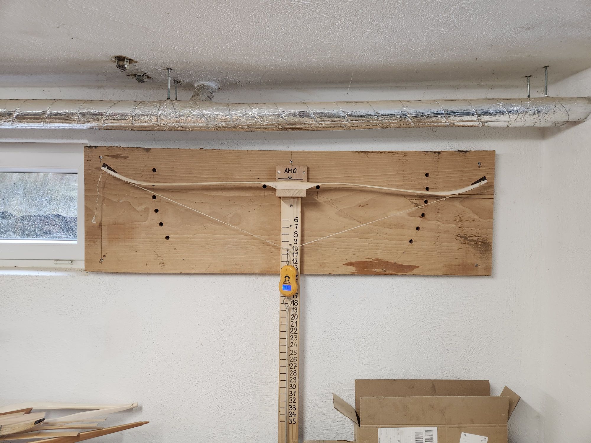

Heute hab ich mal ein wenig mit dem Tillern begonnen. Zuerst wurde der Bauch abgeflacht, dann hab ich mal den Tiller kontrolliert. Der linke Wurfarm sah ganz gut aus, rechts war nach dem Fadeout eine Schwachstelle. Jetzt hab ich mal beide Wurfarme angeglichen und in Wurfarmmitte mehr Biegung eingebracht. Momentan biegt noch immer hauptsächlich im inneren drittel, deshalb werde ich die Wurfarmmitte weiter schwächen.

von Neumi

von Hieronymus
Ich forme das Horn auch mit der Heißluftpistole an die Fades an und das geht sehr gut ;) jo das sieht gut aus

von Chirurg
Wegen Hornbiegen: Horn über einen reflexen Bogenbauch biegen, geht mit der Heißluftpistole leicht. Horn in eine Grube hineinbiegen ist schon eine Herausforderung, vor allem bei engem Biegeradius. Kann dann nämlich leicht hineinknicken. Eine sichere Möglichkeit wäre, das Horn über eine Negativform reflex vorbiegen und dann an die Fadeouts fein anpassen.
