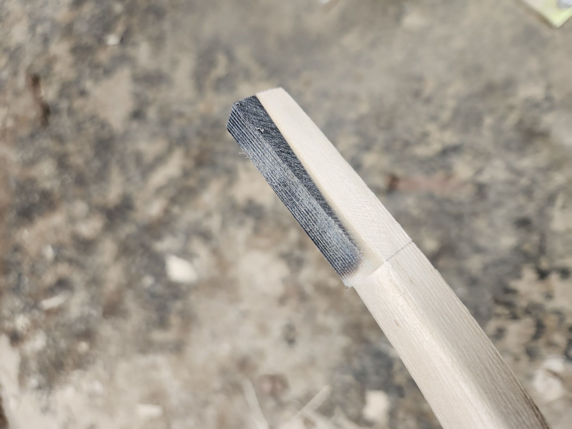

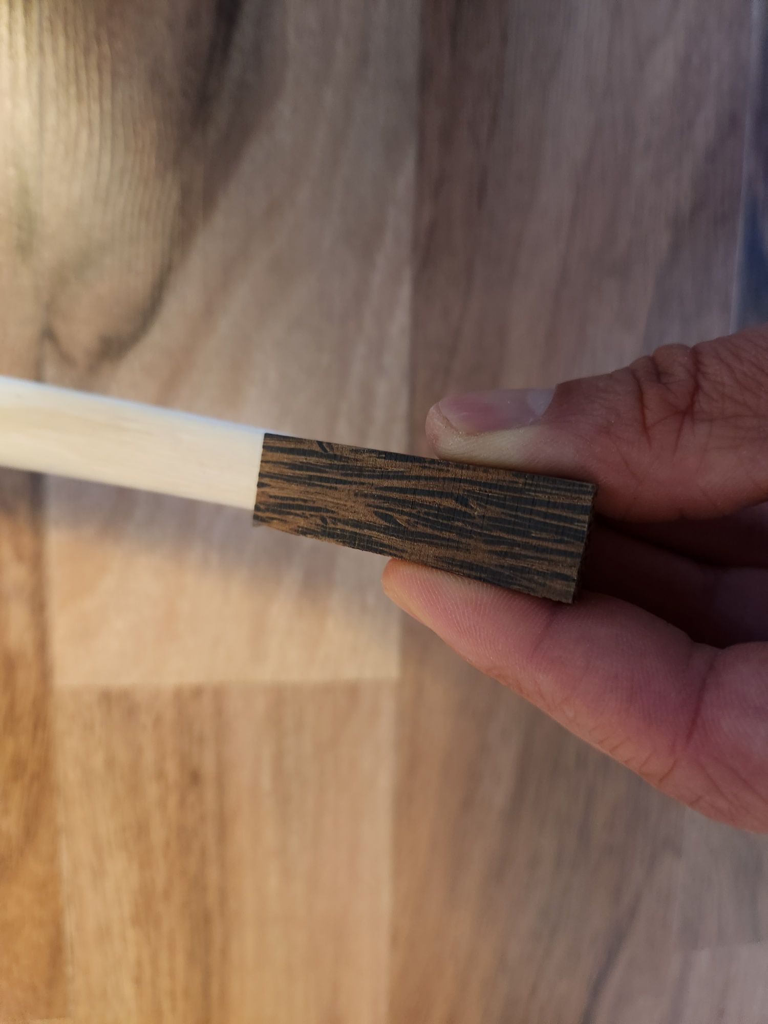

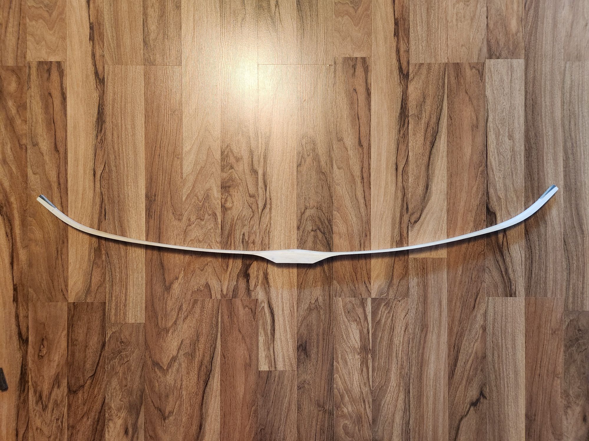

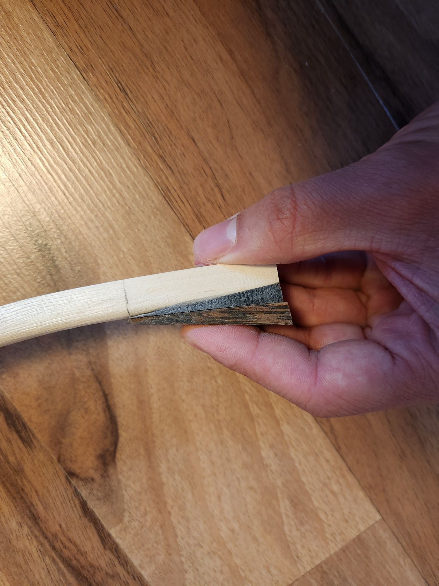

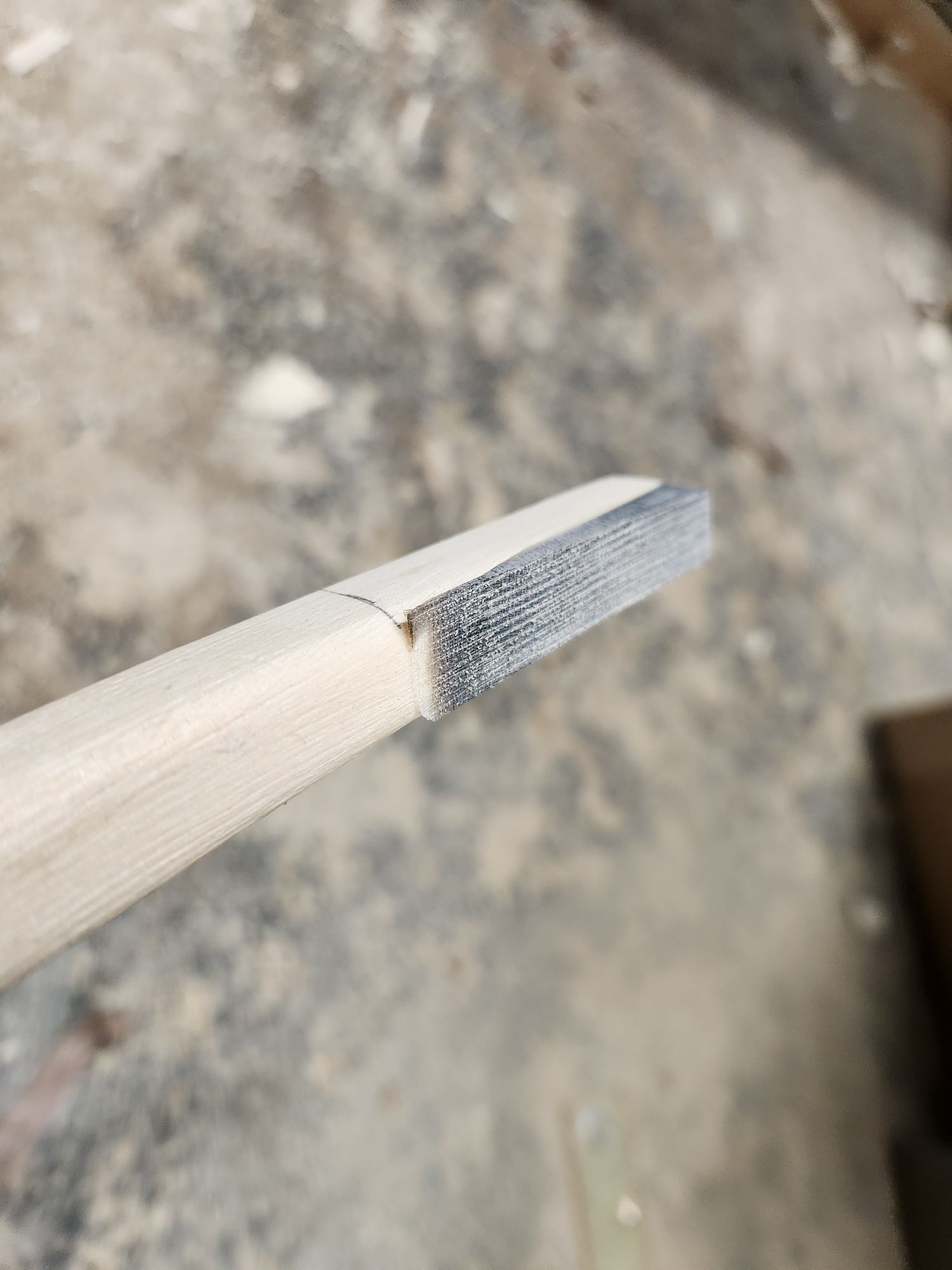

Ich bin jetzt zurück ausm Urlaub und hab mich gleich wieder dran gemacht. Für die Nocken hab ich mir noch was besonderes ausgedacht. Ich werde sie von oben und an den Seiten mit Palmholz einkleiden. Auf das Hornoverlay kommt noch eines aus Palmholz drauf, dann Feil ich an den Seiten noch einiges an Material weg sodass die Rundungen die ich am Rücken gemacht hatte wegfallen und klebe da ebenfalls Plättchen aus Palmholz. Ich halte Palmholz eigentlich für ungeeignet als Material für die Overlays weshalb ich dann die Kerbe einfach bis aufs Horn runterfeilen werde 😊.
Der Reflex
Der Reflex
Hornoverlay mit Kleberesten durch den gerundeten Rücken
Hier ist quasi ein Hohlraum wegen der Rundung. Deshalb werde ich seitlich abfeilen bis die Rundung weg ist
Das Palmholz
Das Palmholz
Wird einfach übers Horn geklebt und die Sehnenkerbe dann bis ins Horn gefeilt

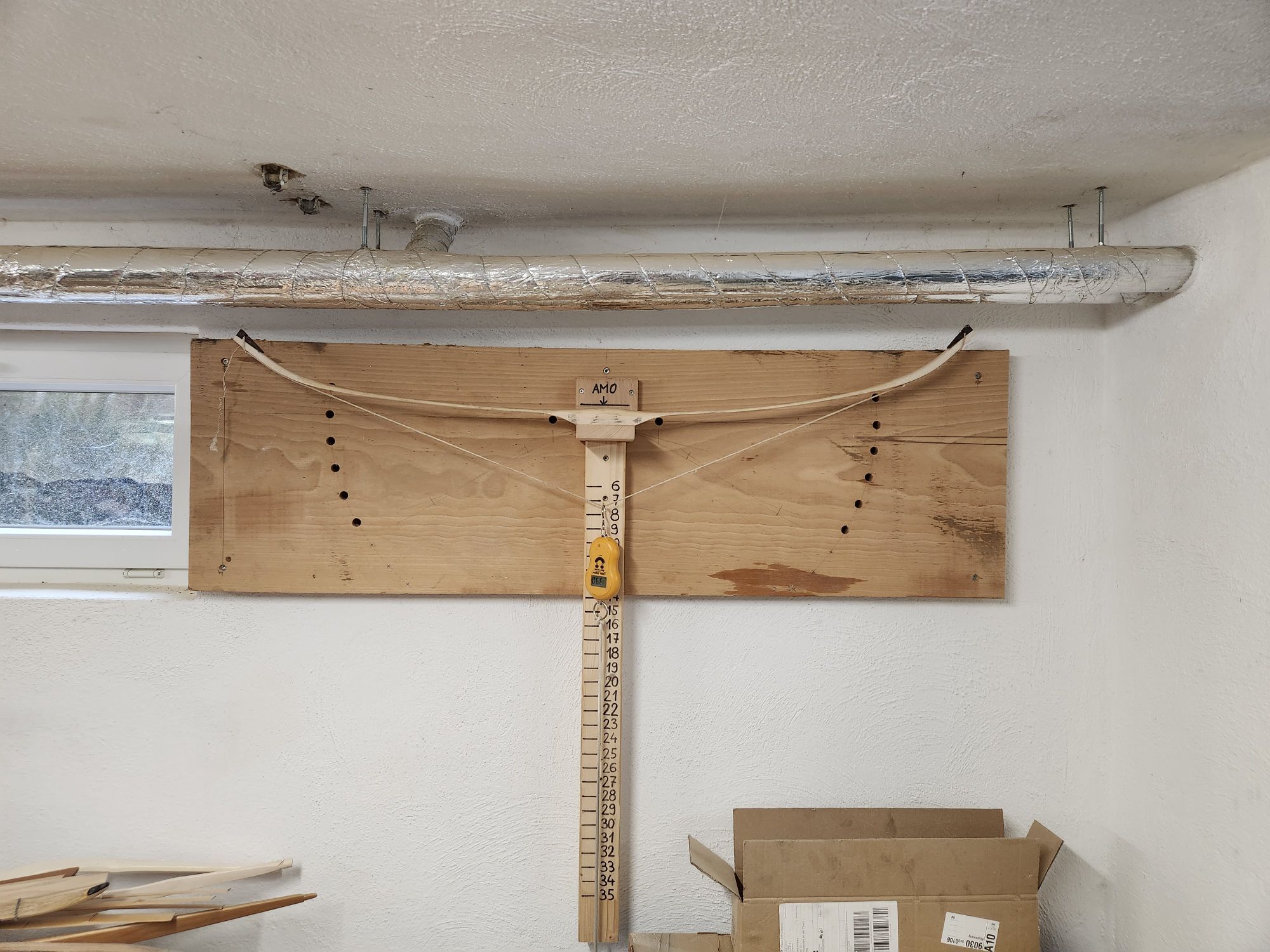

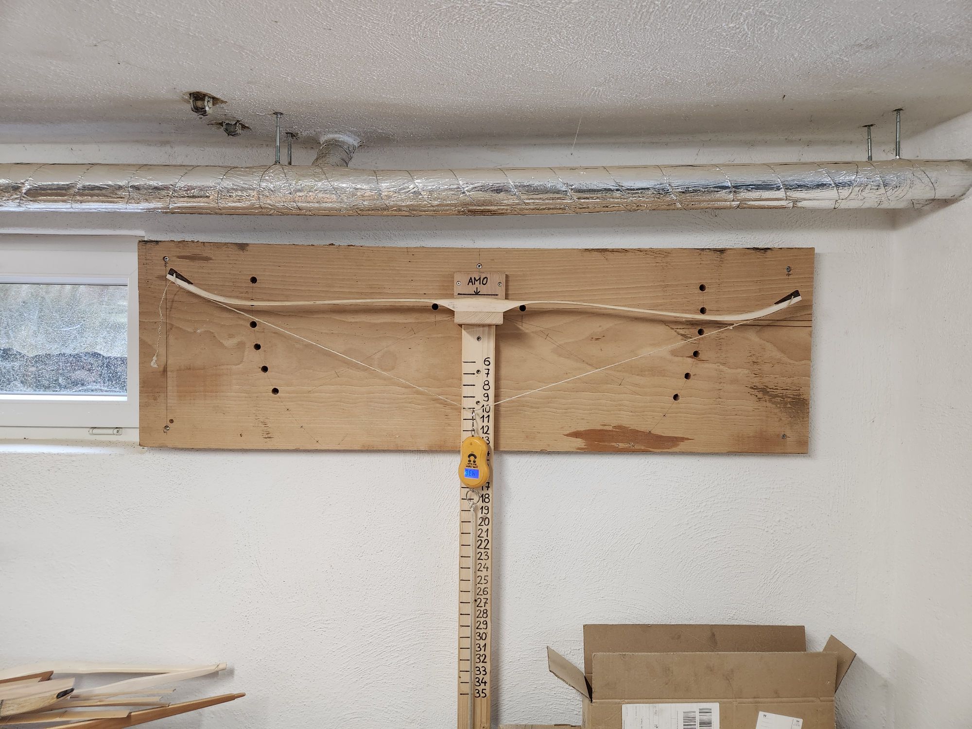

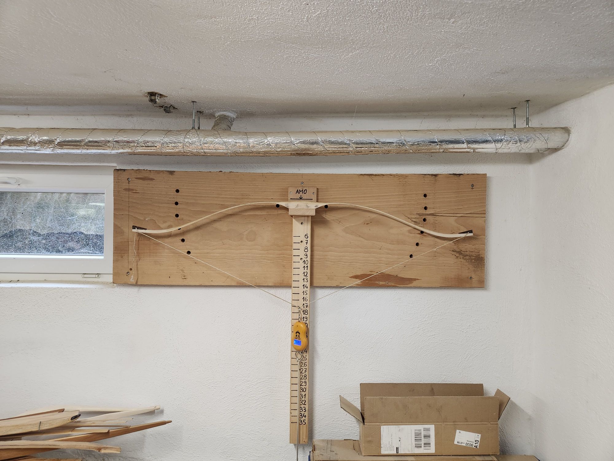

Heute hab ich mal ein wenig mit dem Tillern begonnen. Zuerst wurde der Bauch abgeflacht, dann hab ich mal den Tiller kontrolliert. Der linke Wurfarm sah ganz gut aus, rechts war nach dem Fadeout eine Schwachstelle. Jetzt hab ich mal beide Wurfarme angeglichen und in Wurfarmmitte mehr Biegung eingebracht. Momentan biegt noch immer hauptsächlich im inneren drittel, deshalb werde ich die Wurfarmmitte weiter schwächen.
Zu Beginn

Aktueller Stand
Aktueller Stand

Sieht schon ganz gut aus.

Ich forme das Horn auch mit der Heißluftpistole an die Fades an und das geht sehr gut ;) jo das sieht gut aus

Wegen Hornbiegen: Horn über einen reflexen Bogenbauch biegen, geht mit der Heißluftpistole leicht. Horn in eine Grube hineinbiegen ist schon eine Herausforderung, vor allem bei engem Biegeradius. Kann dann nämlich leicht hineinknicken. Eine sichere Möglichkeit wäre, das Horn über eine Negativform reflex vorbiegen und dann an die Fadeouts fein anpassen.
Dass der Bogen im inneren Drittel zu viel biegen wird, hat man schon vorher gesehen. Von den Fadeouts bis zur Hauptbiegezone im mittleren Wurfarmdrittel muss sich der Holzrahmen gleichmäßig verjüngen, zB. Von 8mm auf 4mm. Eine Skizze des aufgespannten Bogens mit dem Wunschtiller hätte Dir das schon verraten. Auch die Grifflänge wird sich durch das Horn deutlich verlängern, auch da hilft eine Skizze für die Planung. Eine Möglichkeit wäre die Griffdicke zu reduzieren, Fadeoutkurve abflachen, am Bauch des Griffes ein Stück Horn von den Büffelhornenden, nach dem Aufbringen der Hornplatten, aufkleben, alles harmonisch rund verschleifen, lG Stephan

Dass sich der Griff durchs Horn verlängert war mir schon aufgefallen. Mein Griff ist deshalb schon auf etwa 9cm gekürzt. Aber schlanker machen und dann nochmals einkürzen um den Fadeout flacher zu machen und dann wieder Material aufbauen ist natürlich eine gute Idee. Und bezüglich des Tillers schau ich mal was raus kommt und wenn mir die Biegung dann noch zu Griffnahe ist könnte ich doch auch einen Holzstreifen im inneren drittel aufkleben. Das flacht den Fadeout ebenfalls ab und versetzt die Biegung auch mehr in Wurfarmmitte.
