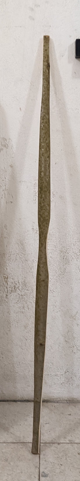

Ich habe mal den kurzen fertig zugerichtet. 149cm lang.
Ist zwar unwahrscheinlich, das ich den fertig bekomme, aber grillen werde ich ihn heute wahrscheinlich schon. Ist so schönes Wetter draußen, das kann man ja mal nutzen ;)
Fertig für's grillen
Eventuell muss ich im Griff nachträglich noch biegen. Es könnte aber sein, wenn sich der Propeller gerade dreht beim aufspannen und Ausziehen, das die Sehne dann mittig läuft. So sieht es zumindest beim rückwärts spannen aus.
Das Holz ist dieses mal trockener als bei den vorherigen Versuchen. Ich werde dieses mal 2,5h versuchen.
Die Rinde bekomme ich übrigens doch nicht von Versuch drei (was der einzige Grund gewesen wäre, den in die Präsi zu stellen). Die Rinde hat sich nur im Bereich der geflippten Enden gelöst, der Rest sitzt fest auf dem Holz.
Prinzipiell glaube ich dass es ein guter Bogen ist, die Vorspannung ist gut für das geringe Zuggewicht. 29" Auszug hat er auch ausgehalten. Dabei ist die Rinde an einer Stelle mit einem ziemlich lauten Knacken gerissen, was mir für einen Moment einen ziemlichen Schrecken eingejagt hat :D

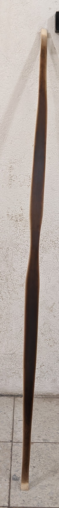

Wieder was gelernt... Wenn man eine "offene" Form verwendet (Bogen über Klötze rückwärts gespannt) gibt es an den Kontaktpunkten zu den Klötzen leicht einen Hitze Stau.
Generell hat der zum Großteil frei Rücken dazu geführt, das die Hitze viel langsamer aufgenommen wurde. Macht auch Sinn wenn es nach oben nicht isoliert ist.
Leider habe ich einmal nicht aufgepasst und an den Kontaktpunkten ist es Richtung Rücken zu dunkel. Ich muss mal etwas Holz von den Seiten weg nehmen und schauen ob das komplett durch geht, wenn ja, muss da an den Stellen was auf den Rücken. Würde bedeuten das ich es auf keinen Fall schaffen werde...
Ansonsten hat es super geklappt, knappe 2,5h und dieses mal bin ich schneller näher an die Glut, da das Holz ziemlich trocken war, aber ich habe es nicht so dunkel gemacht wie die letzten drei Versuche.
@benzi ich habe es probiert, schmeckt widerlich, wie verkohlte Haselnüsse
Re: Saplingbow 15, fka, Haselnuss
Verfasst: 10.02.2023, 08:53
von fka
Dieses mal habe ich komplett ohne Öl gegrillt und die Rinde konnte ich mit dem Fingernagel runter popeln. Hat mich zwar ein paar Stunden Schlaf gekostet, hat sich aber gelohnt.
Interessant ist die Hitze Linie entlang des Rückens, man kann genau sehen, bis wo hin die Hitze gekommen ist und das die Krone zum Großteil nichts abbekommen hat.

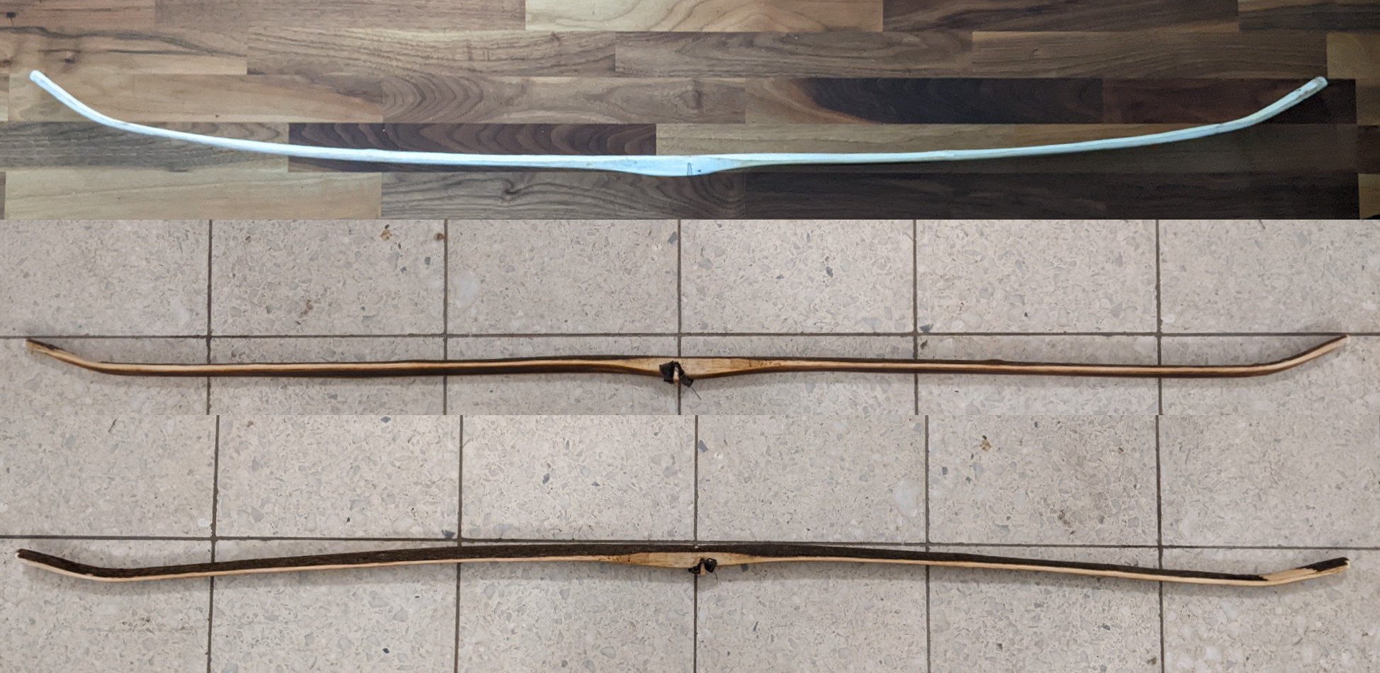

Habe Nummer 3 heute mal wieder in die Hand genommen und gesehen, das er ordentlich reflex bekommen hat. Nach dem grillen ist er ja wieder etwas zurück gekrochen und es sieht fast so aus, als ob er wieder über diesen Punkt Reflex geworden ist. Etwas schwer zu beurteilen, da nach dem grillen der Griff noch deflex war...
Oben ist heute, Mitte vor dem tillern, unten nach dem tillern
Unten kam er direkt aus der Form und oben hatte er über Nacht geruht
