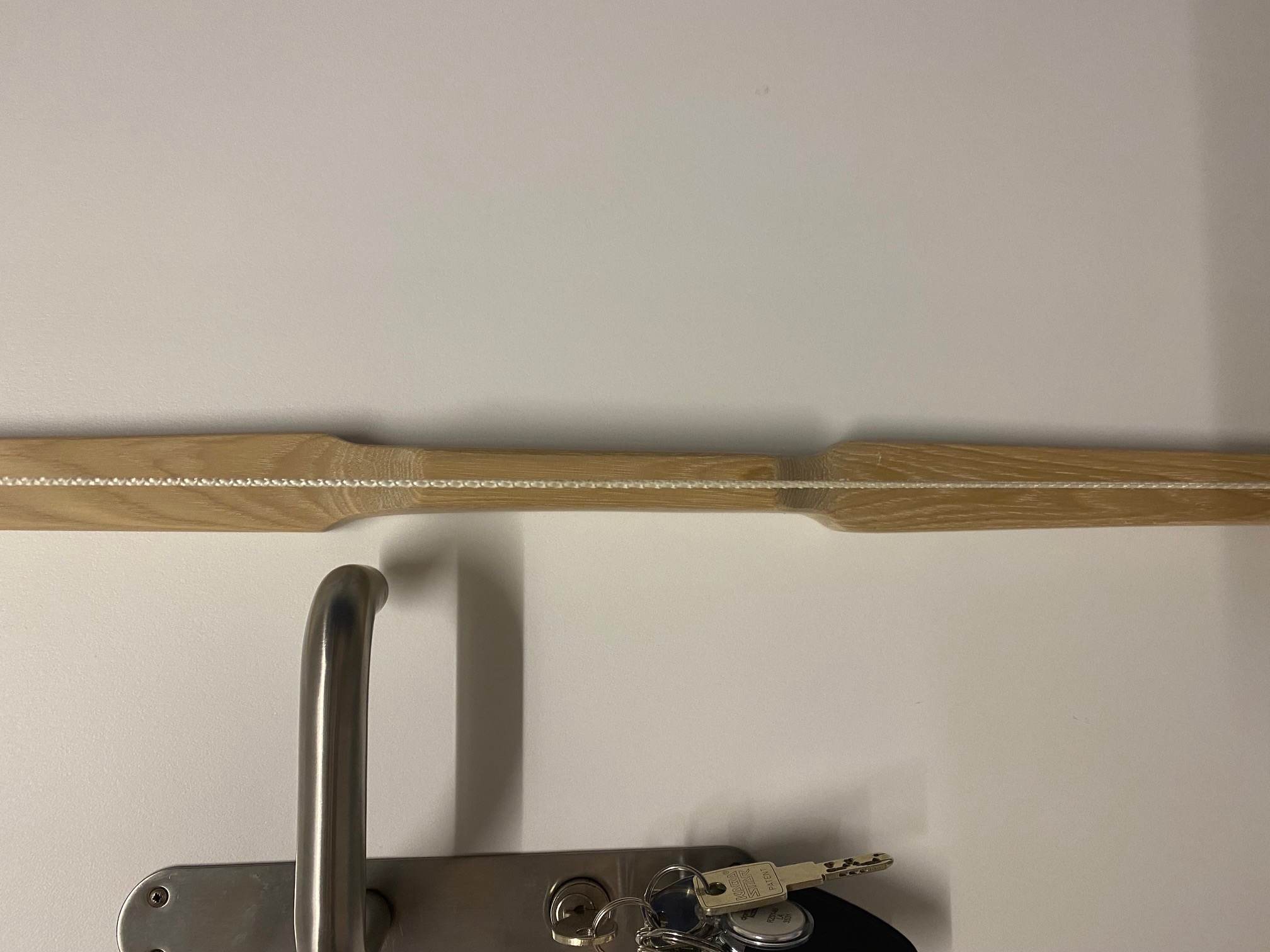

die Abweichung der Sehne ist ja nicht so schlimm, sie muss halt mehr Richtung Pfeilanlage neigen.
Bau ihn fertig, mach endlich die Nocken auf einer Seite schmäler und wenn das nicht reicht kann man am Schluss ja noch etwas biegen, ist alles normal.
Zum Zuggewicht haben wir ja festgehalten dass der Stave nicht optimal war wegen der auslaufenden Ringe und so weiter, deshalb soll er bei deinem max. Auszug nicht viel mehr wie 40# haben und bis dahin nur immer mit max. 40# belasten.

schnabelkanne hat geschrieben: 20.12.2022, 20:16 Servus,
Guten Morgen Thomas
Darum werde ich mich heute kümmern. Auf welcher länge entferne ich das Holz seitlich, nur gerade in den 5 cm der Nocken oder betrifft das den ganzen steiferen Teil der Enden?
Das mit dem fertig bauen ist so ne Sache, ich bringe den Auszug nicht über die 20 Zoll - egal wie ich mich anstrenge.
Ich mache heute das Verschmälern der Nocken und stelle dann nochmals Bilder rein vom Tillern.

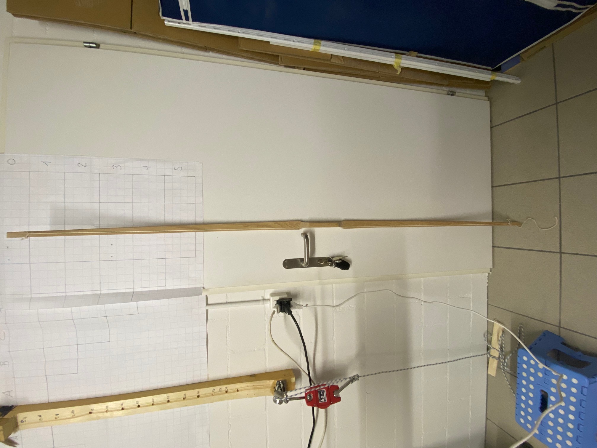

RagnarZH hat geschrieben: 21.12.2022, 06:48 Das mit dem fertig bauen ist so ne Sache, ich bringe den Auszug nicht über die 20 Zoll - egal wie ich mich anstrenge.
Für welche Last ist die Umlenkrolle an dem Tillerstock ausgelegt? Könnte es sein dass die blockiert?
zwirn
Beiträge: 1573
Re: Unterstützung: Hickory Bogenbau - Tiller und div. Fragen
Beitrag von zwirn »
Steht deine Waage auf lbs oder kg?
RagnarZH
Beiträge: 513
Registriert: 09.11.2022, 22:38
Beitrag von RagnarZH »
Die Waage steht auf lbs. Die Umlenkrolle hat eine max. Belastung von 300kg, die Schrauben sind auf 100kg ausgelegt.
Die Umlenkrolle funktioniert mE normal. Wenn ich direkt an der Sehne ziehe, bringe ich mit einer Hand knapp 20 und mit beiden Händen die 20 Auszug hin die auf dem Bild ersichtlich sind - dabei zeigt die Waage dann die rund 31#
Fazit: ich denke nicht, dass das Problem bei der Ausrüstung liegt. Der Hickory und ich sind wohl noch nicht kongruent zusammen passend.... ;-(

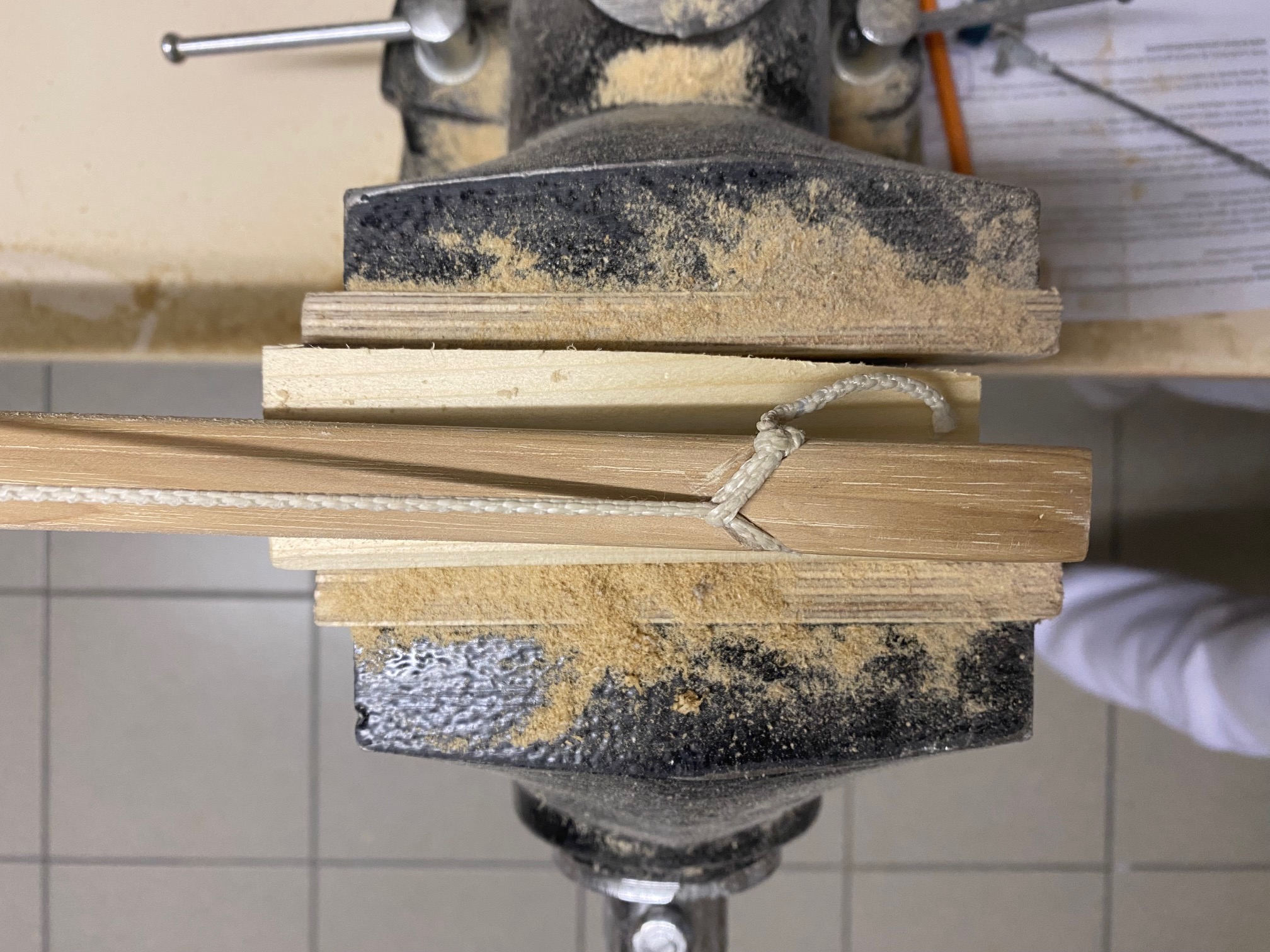

Guten Morgen Thomas
Ja, nur auf der Länge der Overlays auf einer Seite wegnehmen, so dass die Sehne weiter Richtung Mitte geht. Es genügt eine Breite von 1,2 cm an den Nocken.

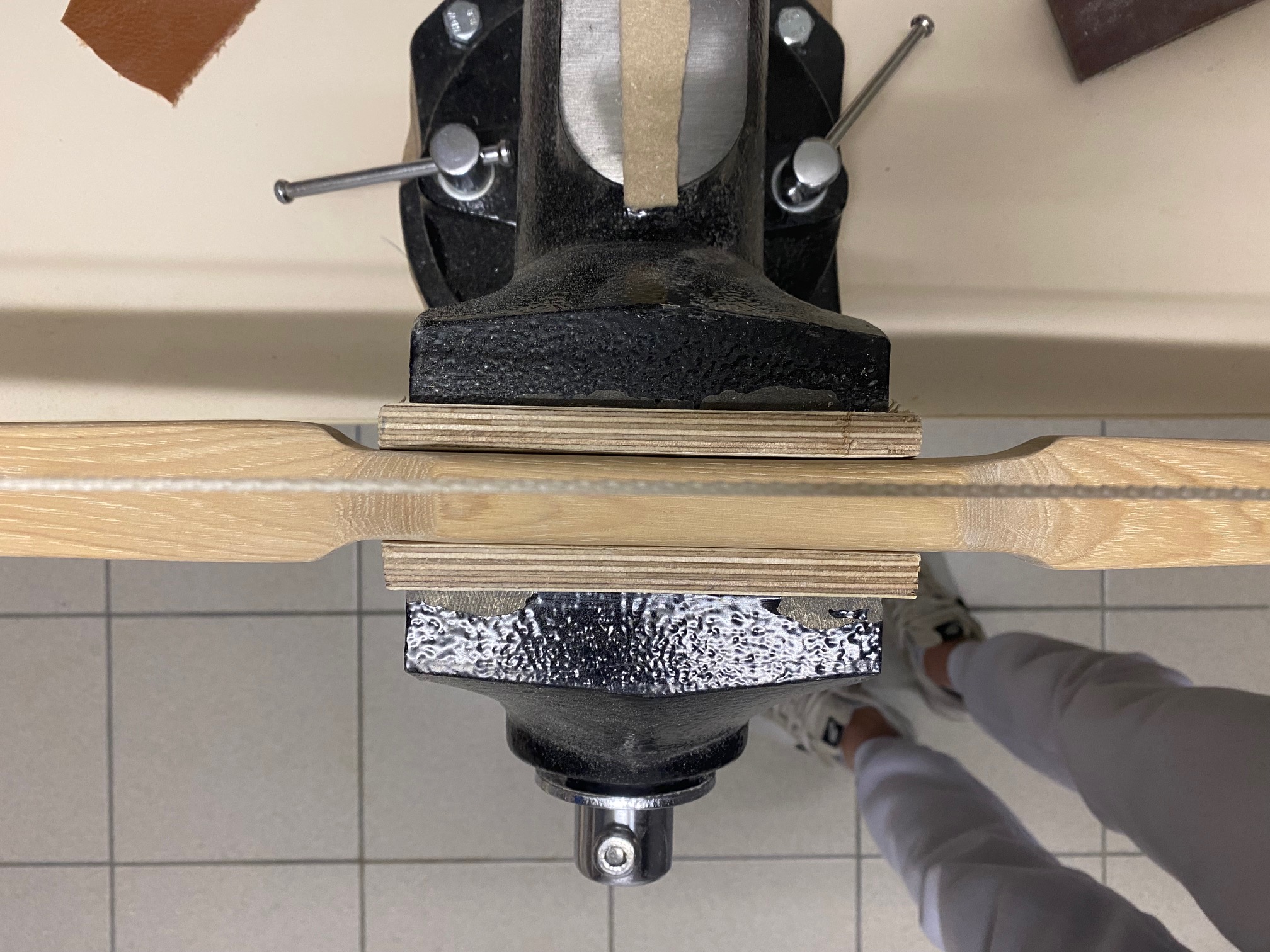

Hallo zäme
Ich bin jetzt bei einer Breite von 16mm - muss morgen noch weiter abnehmen
Aus meiner Sicht ist die Sehne jedoch bereits geringfügig in die Mitte gewandert
Bogen stehend gesamte Sicht
Griffbereich stehend
Bogen liegend von oben fotografiert

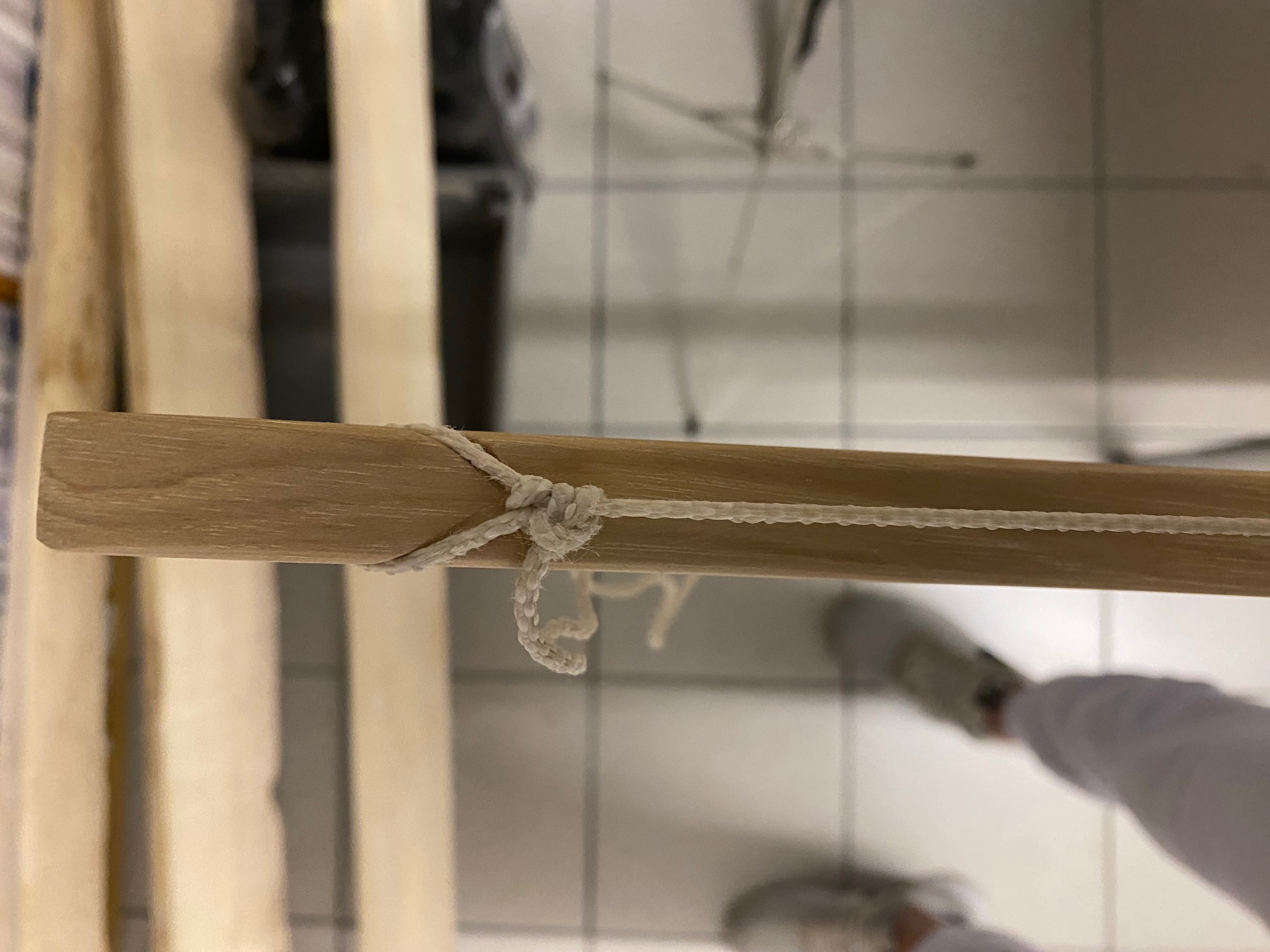

Tips
Griff liegend
