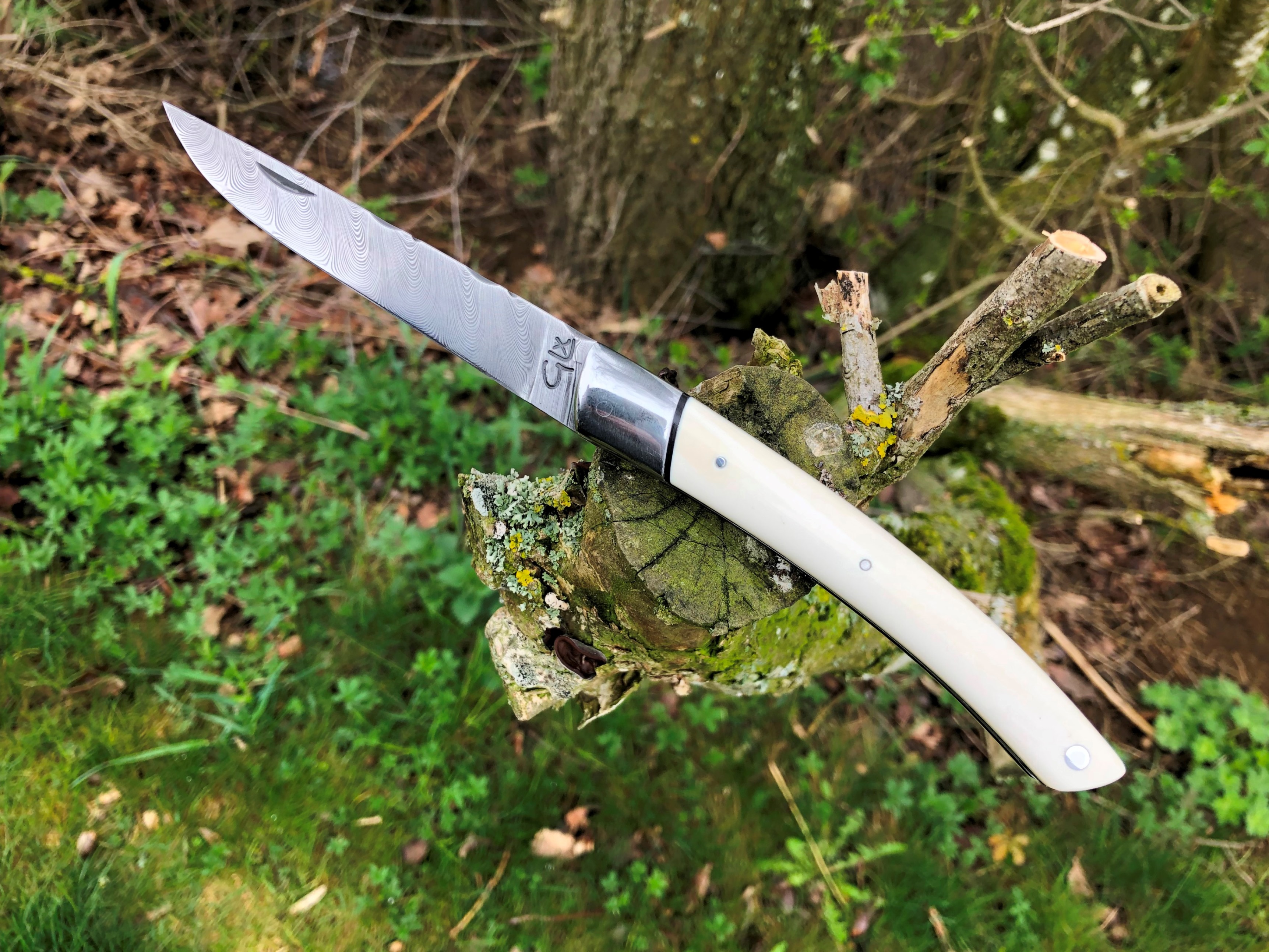

von Laminator
Hallo zusammen,
ich bin mal wieder zum Messerbauen gekommen.
Diesmal ist es ein Le Thiers, die Platinen und Feder habe ich als Rohling bei Marita Hermanns gekauft.
Die original Klinge benutze ich nicht.
Meine Klinge ist aus Damasteel® Dense Twist™ gefertigt (das Material habe ich von der Fa. Jürgen Schanz) .
Sie ist 95mm lang, und 3.2mm dick.
Jürgen Schanz härtet mir dann auch immer die fertige Klinge (da gab es noch nie einen Grund zu Beanstandungen).
Der Griff besteht aus Mammut Elfenbein von der Fa. Arctic Antiques™ mit schwarzem GFK unterlegt.
Die Verzierungen schleife ich mit der Dremel rein.
Ich freu mich über jegliche Art von Rückmeldung :)
Günter
Verfasst: 11.04.2019, 15:55
von Holzbieger
Hallo Günter,
äußerst gelungen Dein "Pimp my Le Thiers" gibts nichts zu verbessern würde ich jetzt mal so sagen.
Roland
Verfasst: 13.04.2019, 10:13
von Laminator
Vielen Dank, Roland😊
